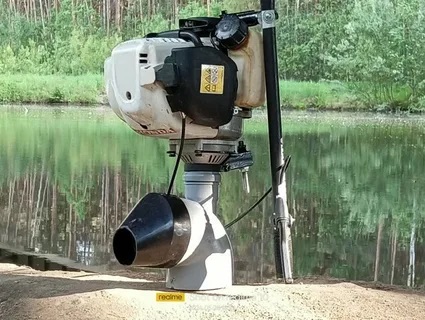

Вот как это выглядит на лодке:
Видны тросики дистанционного управления.
Меньше  этого подвесного лодочного мотора я пока не видел...

Закончены последние регулировки модифицированного водомёта.
Теперь отверстие забора воды наклонено навстречу потоку из под днища.
Раньше, когда труба забора стояла вертикально к потоку, за передней его стенкой образовывалось разряжение ,что оказывало сопротивление всасыванию.
Теперь же даже если плыть только на вёслах, вода сама начнёт проталкиваться в водовод .
И там же под наклоном находится и импеллер, который подхватить набегающий поток и по водоводу, согнутому уже не под резким прямым углом, а по более плавному тупому, подаст его на спрямляющие лопатки, уменьшающие турбулентность...
Вот видно, как водомёт наклонён по сравнению с предыдущей версией, а сопло по прежнему горизонтально :
Объёмный габарит, за счёт наклона стал меньше , компактнее...

Канализационный уголок так и остался под 90. итоговый угол тупой за счет еще одного обратного изгиба. Стрелкой поток нарисован неверно.
