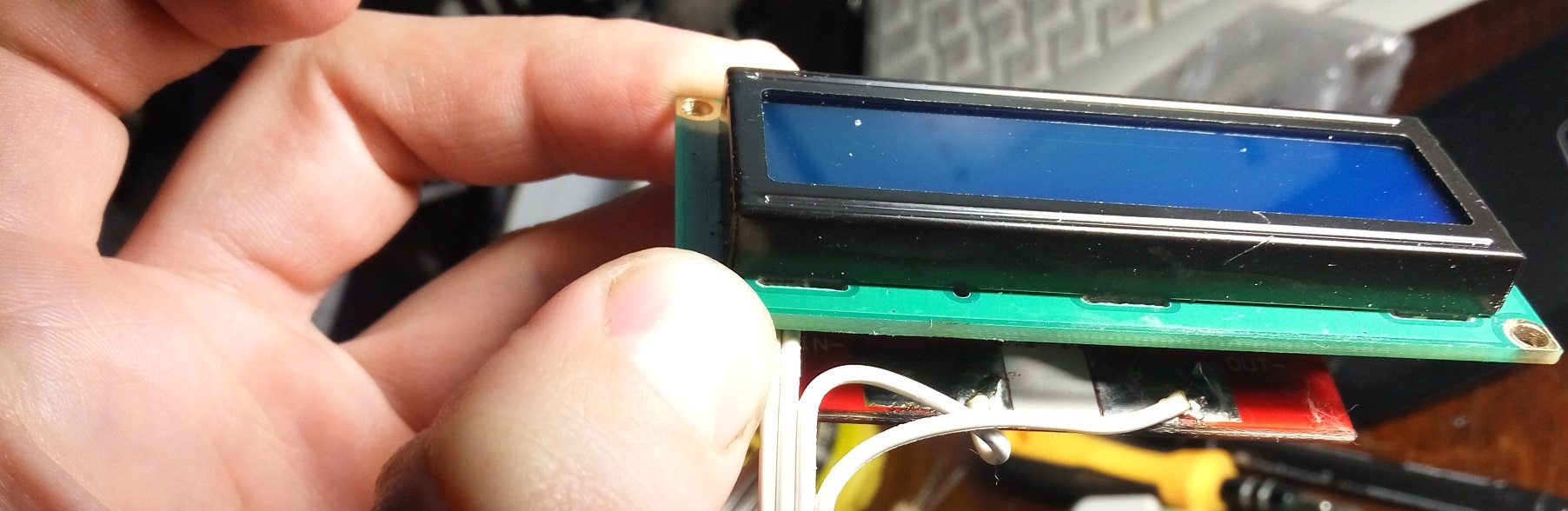

Коллеги прошу помощи, создал тему немного не там, админ ее заблокировал... Уважаемый админ не сочтите за флуд, спрошу здесь.
Купил вот такое чудо http://ru.aliexpress.com/item/Free-shipping-8m-High-precision-150A-Watt-Meter-Power-Analyzer-with-LCD-Screen-wattmeter-digital-power/2003419900.html?adminSeq=201953843&shopNumber=615778
Подключил все работает, но цифры меняются ооочень медленно, как будто он сильно тормозит.
может кто то сталкивался? брак или они так работают?
[user]sergey_il[/user], это как раз (более-менее) правильная тема. :exactly:
Насчет описанной проблемы, надо бы уточнить, что имеется ввиду? Прорисовка символов или изменение показаний в нижнем ряду?
Лучше снимите видео, будет понятней проблема.
sergey_il
да именно прорисовка символов, они меняются как слайд шоу, очень сложно понять что показывают, пока не остановишься, это нормально?
atlet
 :hello:   у моего другая проблема ,при подключении начинает показывать загрузку в виде темных квадратиков в линию и на этом так и зависает  :-(
подскажите ,какова причина , лечится это или нет ?
ra6fnq
Обе строки видны в виде прямоугольников? может чрезмерная контрастность из за обрыва резистора, 1- 3 ноги индикатора?

Попробуйте посмотреть на экран  под разными углами. Если под каким то углом видно хорошо, значит проблема в контрастности. Нужно увеличить или уменьшить.
atlet
видна только верхняя строка тёмных прямоугольников
ra6fnq
Евгений
licwn
Только верхняя строка заполненная темными прямоугольниками - это самодиагностика дисплея. Значит +5 питания как минимум присуствует. Если дальше ничего не происходит, значит или нет контакта дисплея с микроконтроллером или микроконтроллер не  работает.

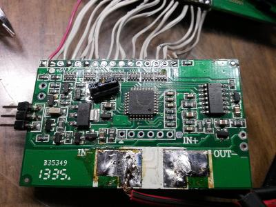

После дождей отгорел резистор в базе FZT692B. Пока пытался запустить стабилизатор вылетел контроллер и FZT692B  :bw:. Кто-нибудь может помочь слить прошивку с контроллера ваттметра и посмотреть какой резистор идет в базе FZT692B? Жаба душит новый покупать :pardon:
GT Agressor 2.0 Electro -  48v 21AH Samsung ICR18650, Greentime 15fet 45A, максималка 55км/ч, пробег 40-50 км без педалей
acyd
прошивка  скорее всего лоченная, но в теме про клонирование выкладывали альтернативную прошивку
https://electrotransport.ru/index.php?topic=16285.0
товарищ [user]enek[/user] дальше всех продвинулся в той теме

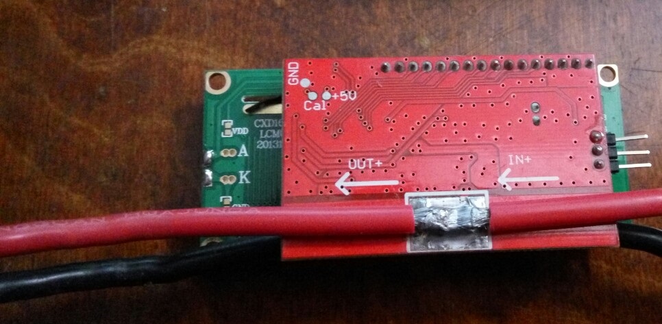

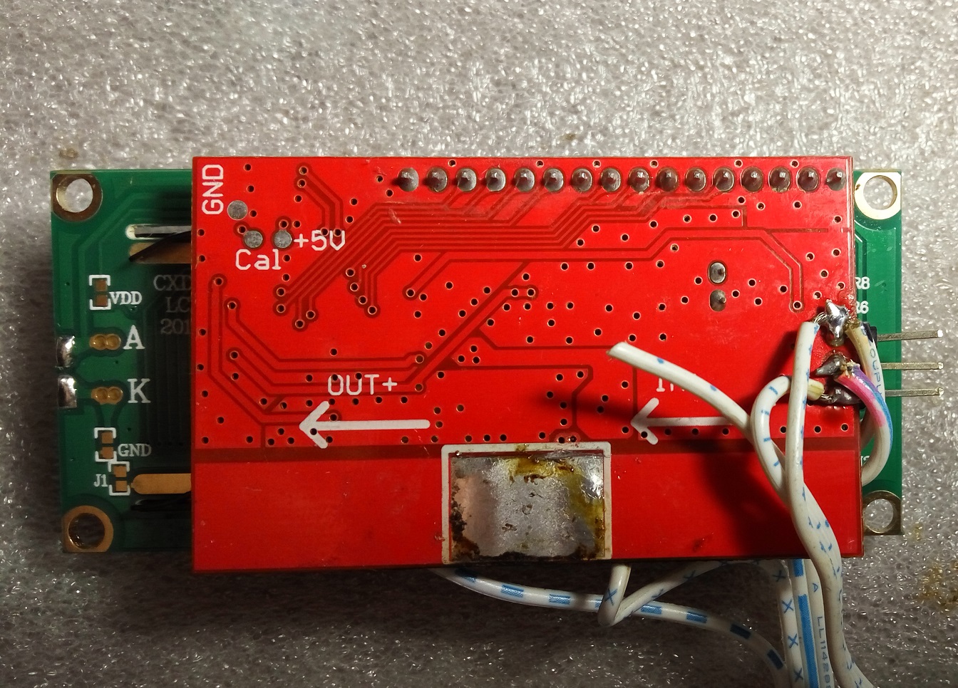

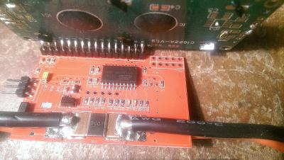

Народ подскажите пожалуйста какую дорожку надо перерезать что бы с выносным шунтом ватметр перестал показывать собственное потребление?
Мой конфиг Велосипед Forward NEXT 1.0, мотор MXUS 750 ват, акумм лифер 10 а/ч. 48 вольт Контроллер Mark 1
ra6fnq
Не надо ничего резать, провода на шунт должны быть идентичны. По образцовому прибору я скоблил шунт. Но появилась нелинейность, всё вернул на место.
Евгений
Андрей ЦПЗ
мне особая точность не нужна, просто сейчас при подключении он показывает ток около 1 ампера, это есть на сколько я понял падение напряжения на проводах от шунта к плате, из за того что питание платы идет как раз по этим проводам, вот не могу понять как сделать что бы питание бралось только внешнее.
acyd
#700
пустить 4 отдельных тонких провода +- и 2 отдельных минуса до шунта. причем подпаивать измерительные надо как можно ближе к дорожкам, а питающие в центр площадок,
и к шунту измерительные также подпаивать как можно ближе(только не залудить случайно сам шунт)
чтобы сделать только внешнее питание, надо будет резать плюсовую дорожку, и ставить dc на 5в (или вести +5в из вне). Это слишком геморно, родного резистора вполне хватает.
