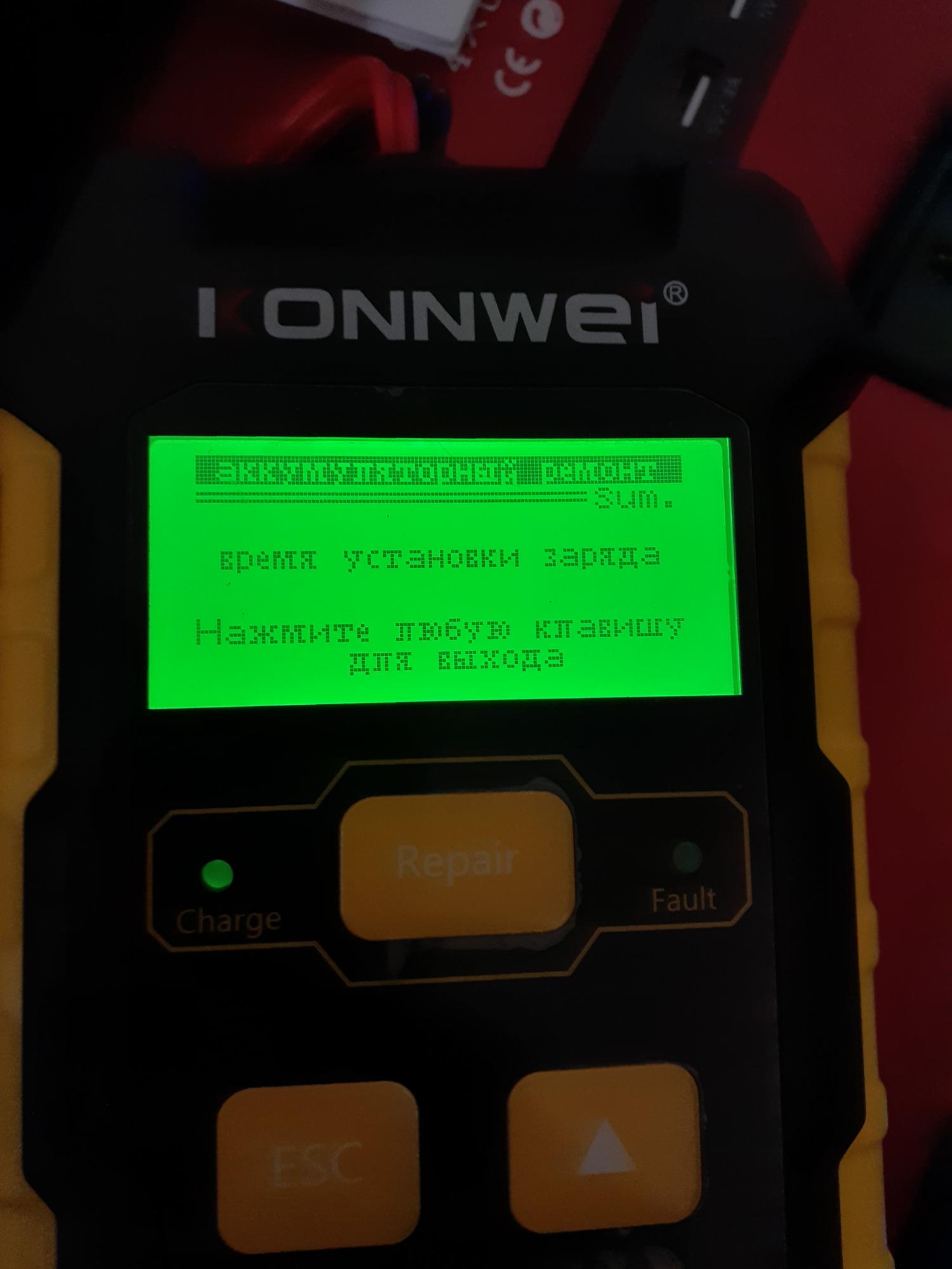

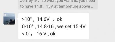

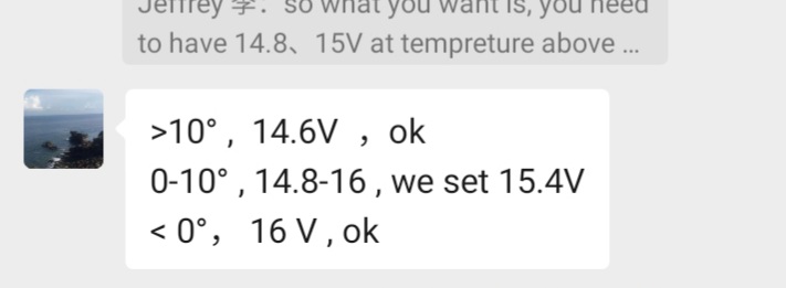

Viktor-
Цитата: dijazz от 03 Янв. 2021 в 22:25
какой сейчас стоит купить прибор для тестирования АКБ 12в?
Сейчас идёт работа над совершенствованием KW510 .
3 в 1
1 Тест АКБ
2 Заряд АКБ
3 Восстанавливающий заряд .
Прибор оснащён датчиком температуры за счёт него в зависимости от температуры будет меняться напряжение окончания основного заряда.
Пилотный образец уже у меня но он ещё очень сырой .
Пока производитель прислушивается моих рекомендаций .
