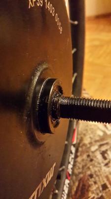

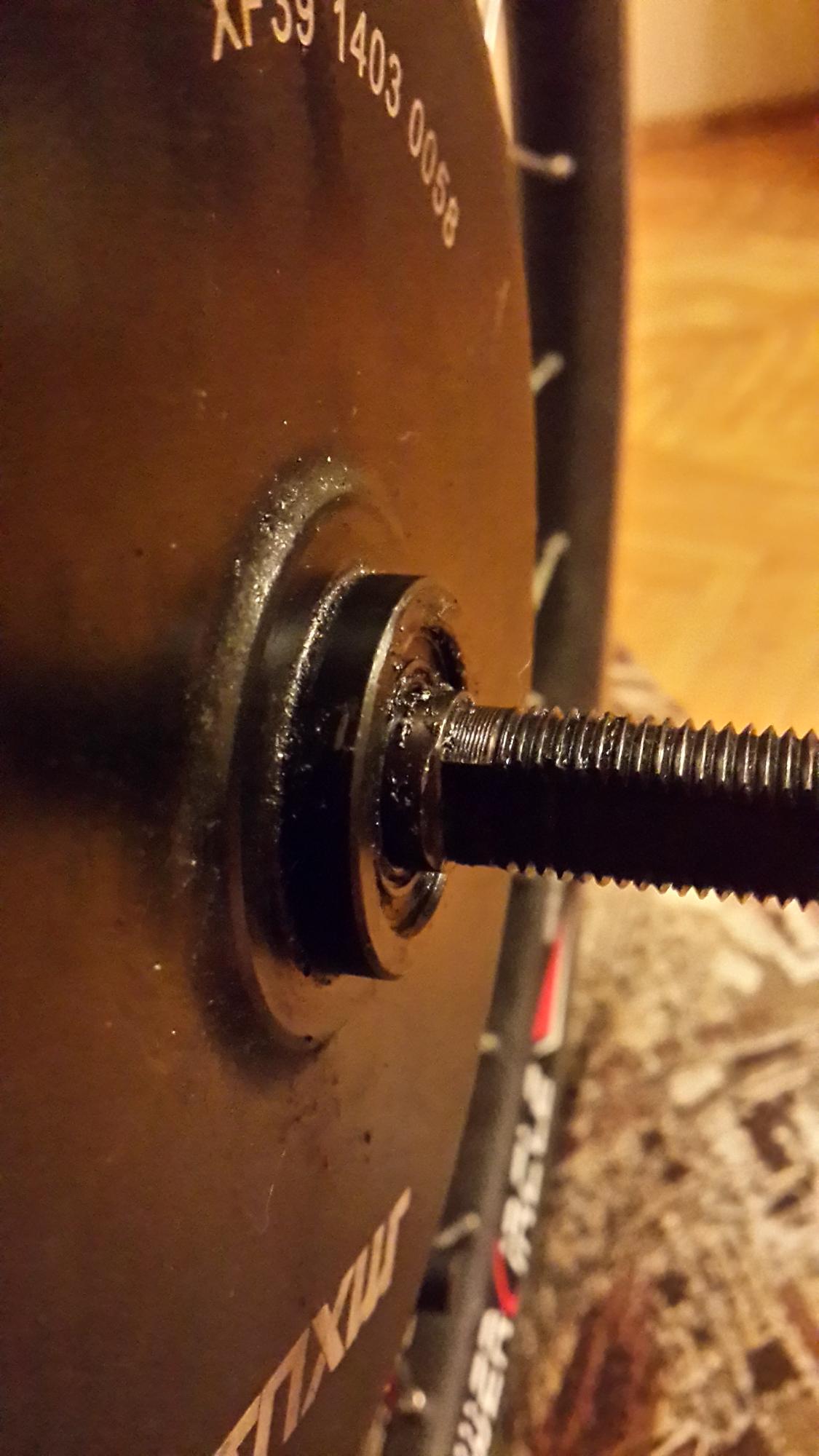

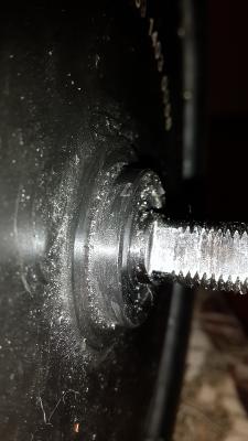

[user]AutoLand[/user], А длины оси для задних дропов хватит? Я переделывал мк электра с переднего на заднеее, вытачивая переходник для одной звезды на крышку.
Электротаврия (30S1P CATL151 Ah). ДС3.6 51000 км
AutoLand
#37
переходник, хорошая идея, только вытачить где... Длину оси померяю!

Цитата: yuri от 27 Нояб. 2015 в 12:14
[user]AutoLand[/user], https://electrotransport.ru/index.php?msg=197729, там есть фотки в конце темы.
ячто-то не понял как переходник сделан? Крышки мк не меняли местами? На мой так можно сделать? На сколько зубьев лучше брать звезду?
[user]AutoLand[/user], если у вас стоят усилители (а они у вас стоят), то я бы не тратил время и силы на фигню.
Переместите колесо назад, потеряете усилители, а следовательно - рекуперацию. Так как дропы задней вилки на рассчитаны на удержание оси в режиме рекуперации.
Даже без рекуперации, на киловатнике ездить без усилителей - нельзя.  :pardon:
Опыт [user]yuri[/user], интересен, но не факт, что вы его сможете повторить, не испытав чувство глубокого неудовлетворения.  ;-)
К тому же потеряете многоскоростную трансмиссию, а это означает некомфортный каденс на разных скоростях.  :neg:

yuri
[user]AutoLand[/user], крышки не менял, переходник закреплен винтами ( головками внутри крышки, резьба на переходнике), звездочка с трещеткой односкоростная (на многих китайэлектровелах стоят) со стандартной резьбой под многоскоростные трещетки. Лучше, конечно, взять готовое заднее МК, меньше геммороя. У меня тогда не было возможности купить заднее МК, а вилка разболталась из-за рекуперации, ну и есть случаи, когда делают ветряки из передних МК, когда надо просто нацепить звезду на МК.
