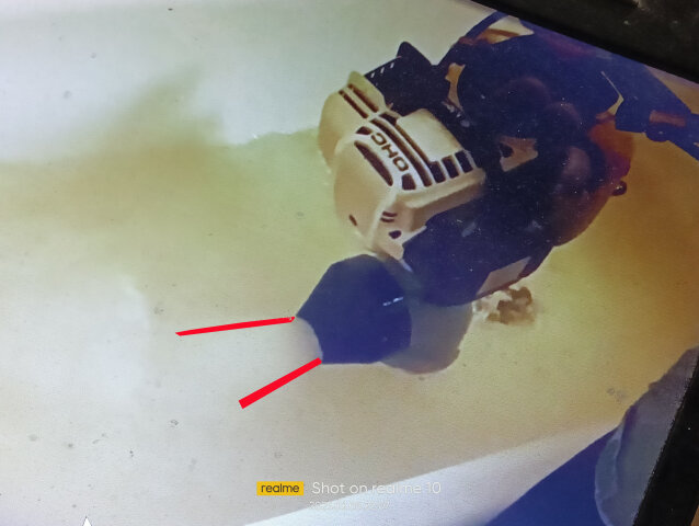

Цитата: М-Велосипедист от 04 Фев. 2025 в 20:44Давайте вместе посмотрим на форму струи, заодно и на её угол
Давай посмотрим. У меня получилось 30 градусов.  И там где угол должен быть примерно 90 градусов, то-есть струя должна быть расположена перпендикулярно вертикальной оси мотора и даже немного бить вверх, чтобы скомпенсировать задирание носа при движении лодки, он явно больше, чем 90.
Вы не можете просматривать это вложение.
А так выглядит реактивная струя хорошо сконструированного водомёта:

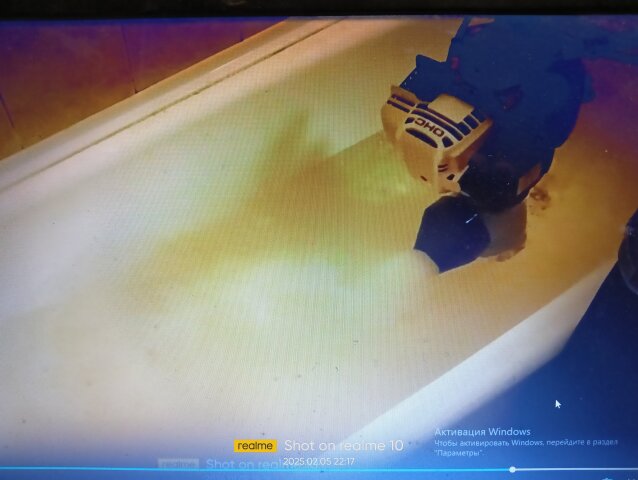

Цитата: aviator79 от 05 Фев. 2025 в 13:51Давай посмотрим. У меня получилось 30 градусов.
Жаль, что вы проявили не объективность и выбрали выгодный для себя фрагмент.
Вы же не могли не заметить, что дальше на этом видео мотор стал работать иначе, струя стала цилиндрической и параллельна поверхности воды, а веером она пошла при встрече с поверхностью воды.
Вот у меня фотография  фрагмента видео который противоречит вашим высказываниям.
М-Велосипедист
Вот другая фотография ,тут немножко на конус струя.
