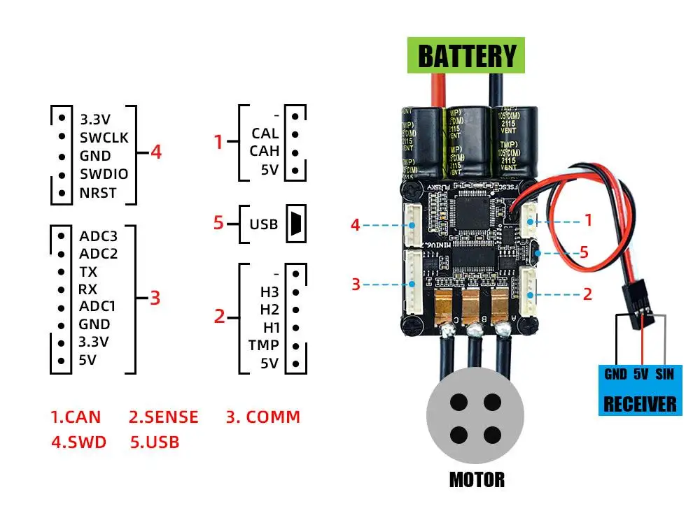

Все верно. Конкретно в этой схеме работает так. Дисплей по желтому проводу передает пакеты с интервалом около 200 мс. В каждом пакете содержится информация из ячеек настройки. Контроллер эти пакеты получает, информацию ни как не использует, только проверяет два контрольных байта. На каждый пакет контроллер формирует ответ тоже в виде пакета с информацией для дисплея и передает его по линии ТХ. То есть инициатором обмена является дисплей. Если  контроллер не будет получать запросы от дисплея, то и сам передавать ничего не будет.
Вот еще о чем подумал. Схемы, которые я опубликовал, для контроллера 75100. У 6.7 другая распиновка разъема СОММ. Ты это учел?
Если вдруг ты подключил по распиновке для 75100, то работать естественно не будет.

это да, заметил что пины расположены по другому ))

Ардуинка рассчитана на 3,3 В. Подключай через делитель. Либо только на зеленые входы, которые толерантны к 5 В. Но все равно на всякий случай лучше включить в цепь резистор Ом на 500. Посмотрел сообщения, у тебя же контроллер не Vesc, а makerbase 6.7 mini pro. Может в этом дело? Это что вообще за зверь? На Али не смог такой найти. У него какая прошивка штатная была?

Тот же веск только собрал его makerbase )  собирает норм из моего опыта, материнка на 3д принтере duet wifi много лет уже служит и не уступает ни в чем оригинальной которая чуть дольше уже имеется ) зы а вот свои разработки так себе у них ))
Какая прошивка была не помню уже, но на днях самую последную ставил когда тормоз проверял и она норм поставилась ) потом обратно на твою откатился )
Вот ссылка из истории заказов
Mike 372
Нашел на Али через Яндекс. Поиск на самом Али его ни как не находит.  :facepalm:  Непонятна вот эта табличка:
Может тебе нужна прошивка для 75-го?
7ambrion
Обновил предыдущее сообщение ) там ссылка на него появилась ) так себе описание конешно но эта табличка на более понятном языке )
Насколько я понимаю на 75 они рекомендуют не повышаться выше в5.2, а на 6 уже норм и в6 заходит ))

Такой страницы не существует. Давай, я тебе скину рабочие конфиги? Попробуешь с ними. Вдруг еще где чего-то с настройками не так. Мотор крутить не стоит, Холлы по любому не совпадут. Но дисплей работать должен. Реакцию на тормоз увидишь. Еще коллега на работе подсказал, что сигнал можно прослушать капсулем от наушника. Будет трещать. Наушник желательно высокоомный. Низкоомный через резистор, чтобы общее сопротивление получилось Ом на 500. Тихо будет, но что-то да услышишь.
