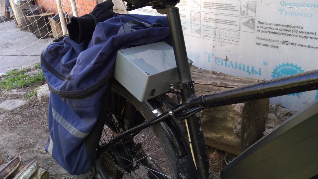

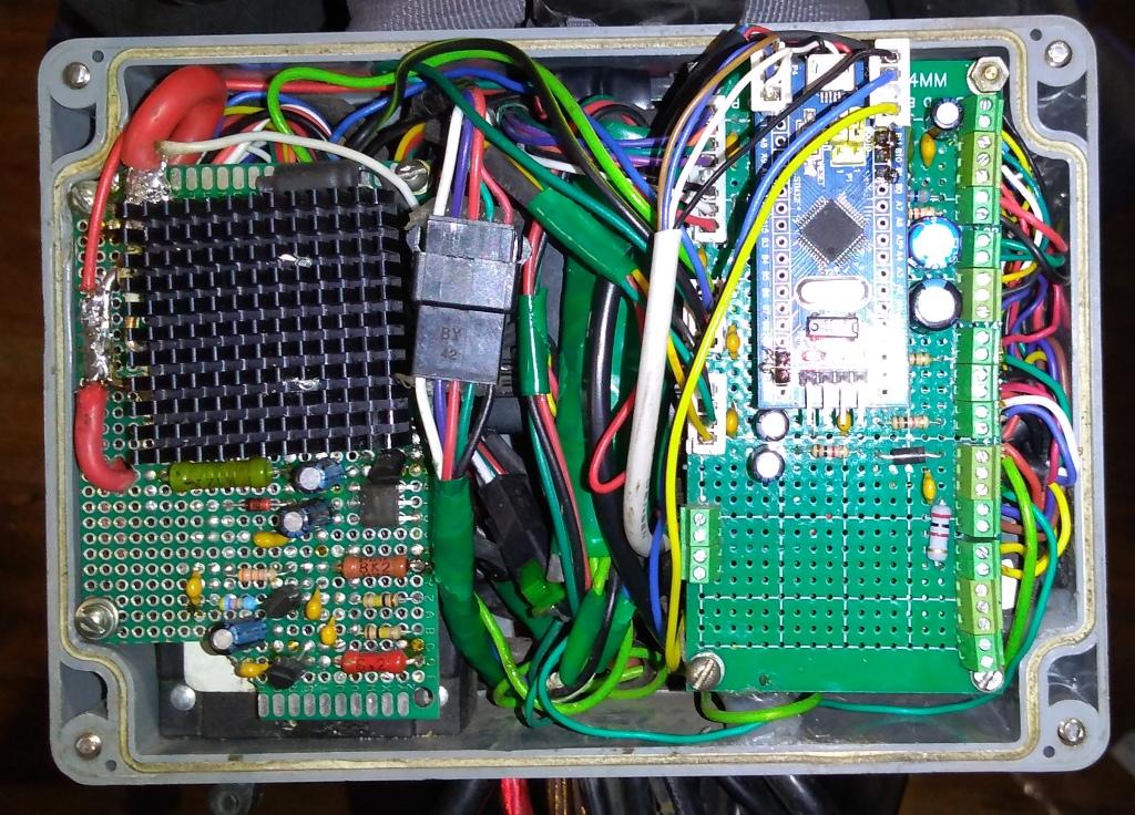

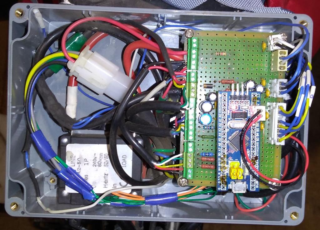

Вот как это все смонтировано у меня на велосипеде. В Чип и Дип куплена коробка G340. Эта коробка хороша тем, что имеет 100% защиту от протечек сверху. Колодцы винтов изолированы от внутреннего объема. Стык половинок сделан с отливом, по периметру стоит уплотнитель. При снятой крышке винты из нее не выпадают. Коробка закреплена под сиденьем на усах багажника. В ней поместились контроллер, автомат защиты, безыскровой выключатель, плата сопряжения, плата контроллера торксенсора и сигнализация. Для входа проводов в нижней половинке вырезал прямоугольное окно. Расположил его ровно над крылом. В него ничего не забрызгивает, поэтому герметизировать не стал. Плата STM32F103C8T6 установлена через стандартные разъемы на плате сопряжения. В случае чего, ее можно просто вынуть и установить перемычку для соединения выхода дисплея напрямую с контроллером. Все будет работать штатно, отключится только торксенсор.
Это две коробки на двух разных велосипедах. На левом фото полный комплект с 75100, второй велик попроще с Vesc 6.7, нет безыскрового выключателя и сигнализации. Контроллеры на дне коробки. Платы вторым этажом на длинных стойках. Для удобства настройки и прошивки из контроллера и платы STM32F103C8T6 выведены наружу USB удлинители. От платы еще выведена кнопка Reset и установлена в дне. Ее нужно нажимать при прошивке.
