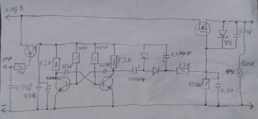

Цитата: sdenis2023 от 29 Июль 2023 в 16:59

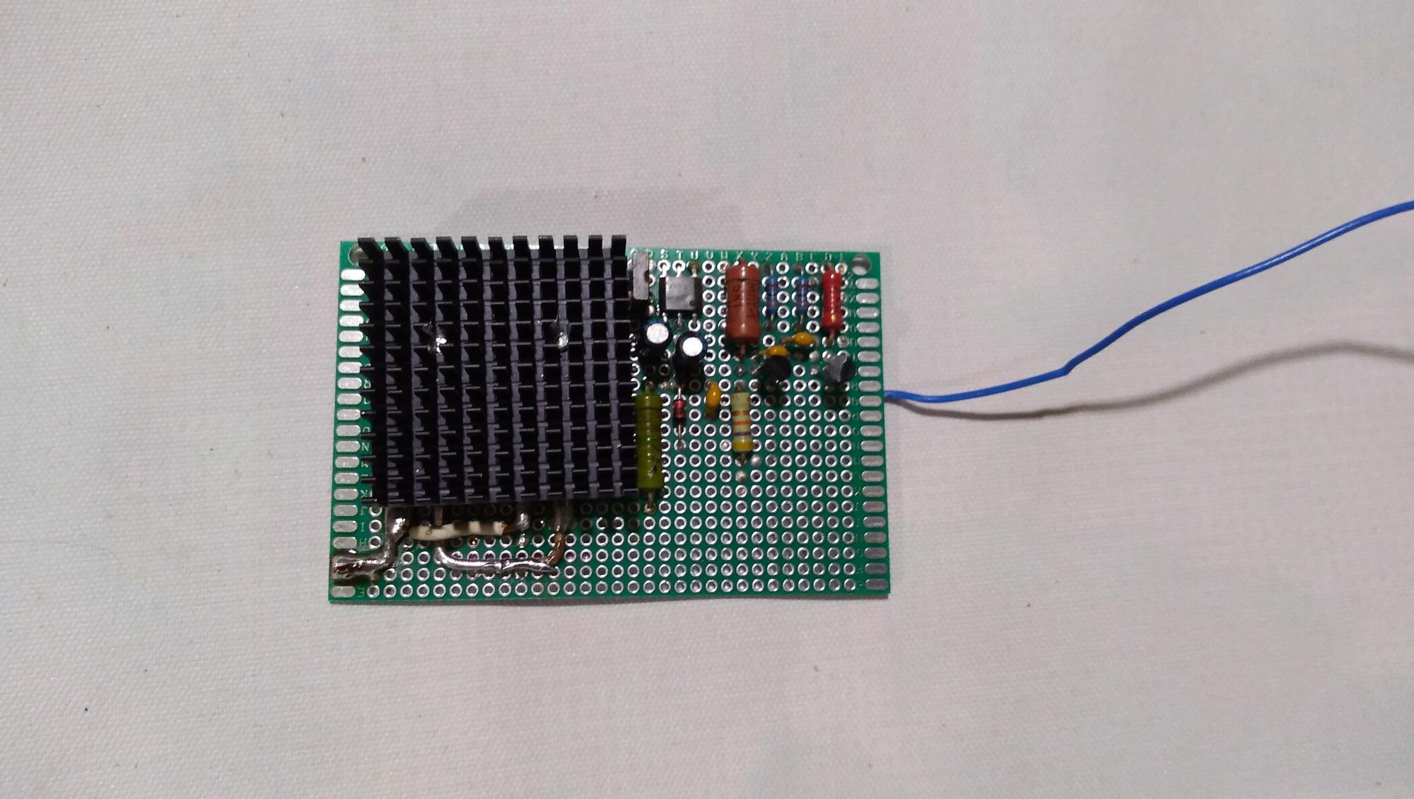

Цитата: Trainalex от 29 Июль 2023 в 15:46И все таки есть какие-нибудь элементы которые открываются через 1 (например) секунду.
зачем?
нужно убрать ударный ток
просто задержка этого не сделает
Нужно что бы от 0 до 10 вольт не за 200 миллисекунд а за две
aviator79
Если открывать мосфеты за две миллисекунды, тогда ток заряда конденсаторов будет слишком большой. Если честно, то я не понимаю, по каким причинам сгорают транзисторы при открывании в течении 0,2 сек.? Может в этот момент начинает оживать контроллер мотора? Потому, что если в течении даже секунды плавно открывать мосфеты для зарядки музыкальных конденсаторов, то никаких мощностных превышений, вызывающих перегрев, не возникает.
Mike 372
Цитата: PaYAlnik от 19 Июль 2023 в 20:41Сложнее было бы, если бы задача стояла коммутировать N-канальником "+" питания. Над этим сам сейчас голову ломаю.
Я решил эту задачу вот таким способом:
Транзисторы КТ503Е, мосфеты IRFP4110PBF 2 шт. параллельно. На схеме показан один. Включает контроллер Vesc по сигналу от дисплея LCD-8.
Trainalex
Цитата: aviator79 от 05 Авг. 2023 в 20:36Если открывать мосфеты за две миллисекунды, тогда ток заряда конденсаторов будет слишком большой. Если честно, то я не понимаю, по каким причинам сгорают транзисторы при открывании в течении 0,2 сек.? Может в этот момент начинает оживать контроллер мотора? Потому, что если в течении даже секунды плавно открывать мосфеты для зарядки музыкальных конденсаторов, то никаких мощностных превышений, вызывающих перегрев, не возникает.
там огромная сборка кондеров
