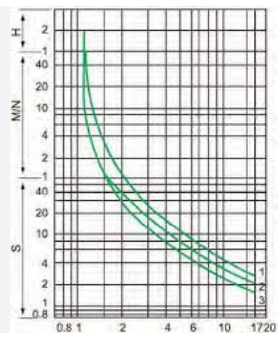

Цитата: Trainalex от 24 Июнь 2023 в 12:36В связи с этим вопрос - как сделать отключение контроллера по току, например на датчике холла.
Еще можно попробовать купить реле тепловое трехфазное (применяются для защиты от превышения фазных токов асинхронных трехфазных моторов), подобрать/настроить на нужный ток (например РТЛ-2059). Непосредственно фазные цепи оно не размыкает при срабатывании, а срабатывает ее пара слаботочных изолированных н.о н.з контактов которыми уже можно выключить контроллер.
Графи:к кратность перегрузки по току -  время срабатывания

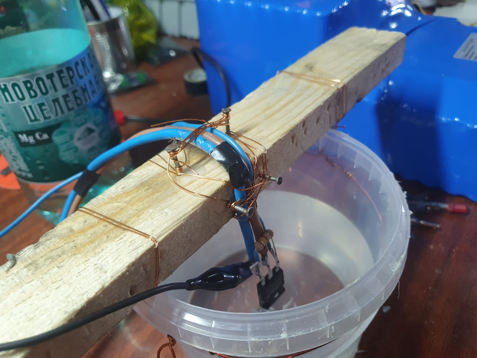

Trainalex
Внешнее прямое охлаждение.
Можно базу у мосфета каким то лаком замазать что бы фаза в воду не шла?

Цитата: Trainalex от 30 Июнь 2023 в 16:09Можно базу у мосфета каким то лаком замазать что бы фаза в воду не шла?
У мосфета на база, а затвор.  ;-)  В радиомагазинах продают специальный электроизоляционный лак.
