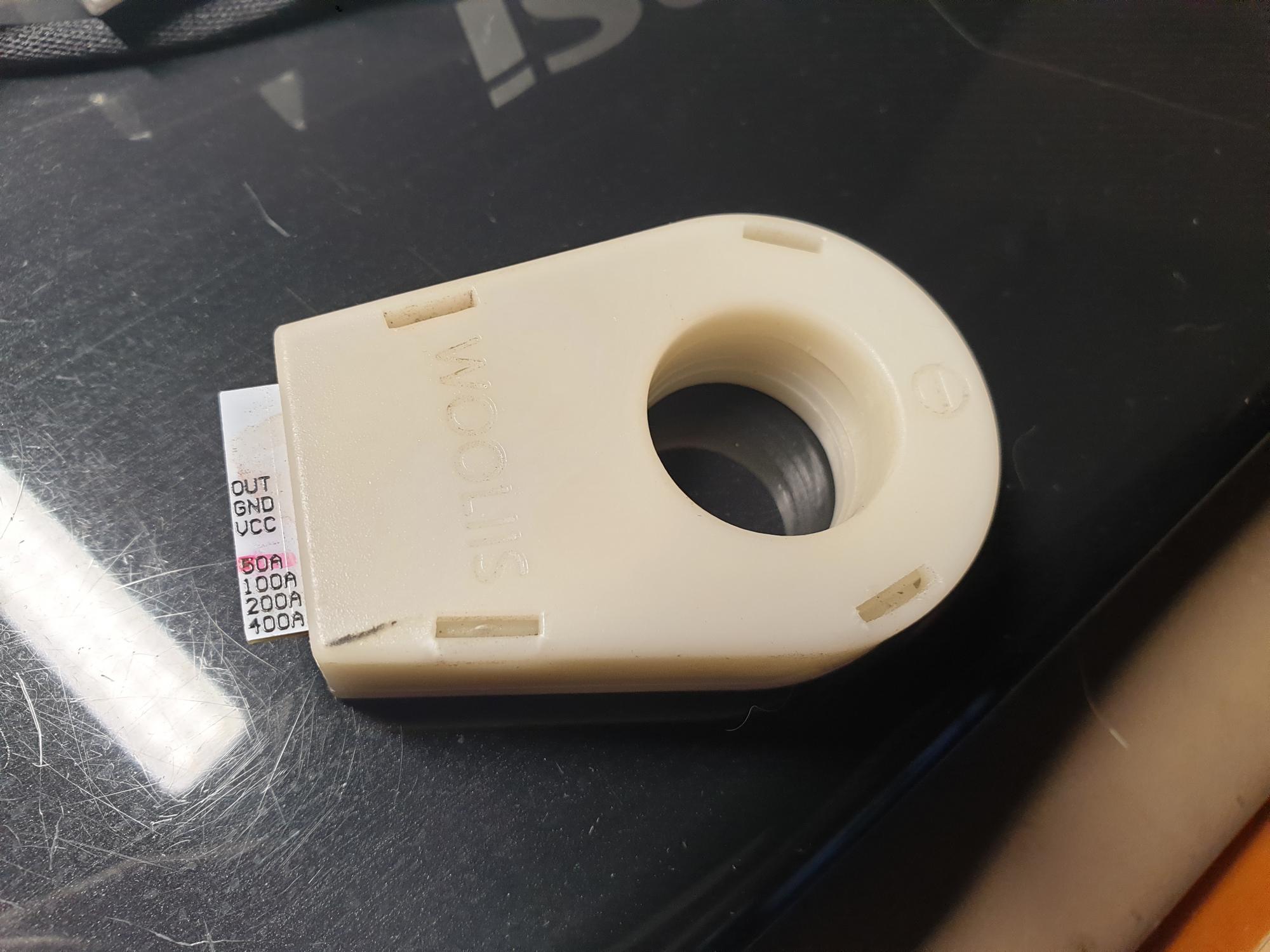

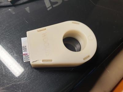

Цитата: RMM от 25 Июнь 2023 в 11:25сам датчик тока на 20А и на 200А
Датчик тока надо кольцо на эффекте холла. Дёшево сердито универсально. Китайские ваттметры с такими кольцами от 0 до 500 ампер адекватно в обе стороны считают. Холл 2.5 вольта выход покоя и +/- 2.5 в каждую сторону или +/- 0.63 (разные варианты есть)

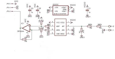

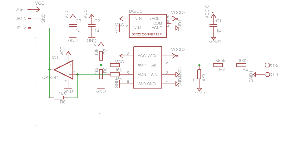

Больше вопросов по измерителю напряжения. Для универсальности его б обязательно гальваноразвязанным. Схемотехника простейшая и комплектуха для этого дешёвая. Зато тоже универсальность и измерение до 500 вольт легко.
Я б такие экраны штук десять купил на свои электробагги моты авто, будь они с гальваноразвязанным вольтметром и токоизмерителем на кольце с холлом.
YTW200
Вот схемка измерителя гальваноразвязанного до 600 вольт (si8920 микруха измеритель)

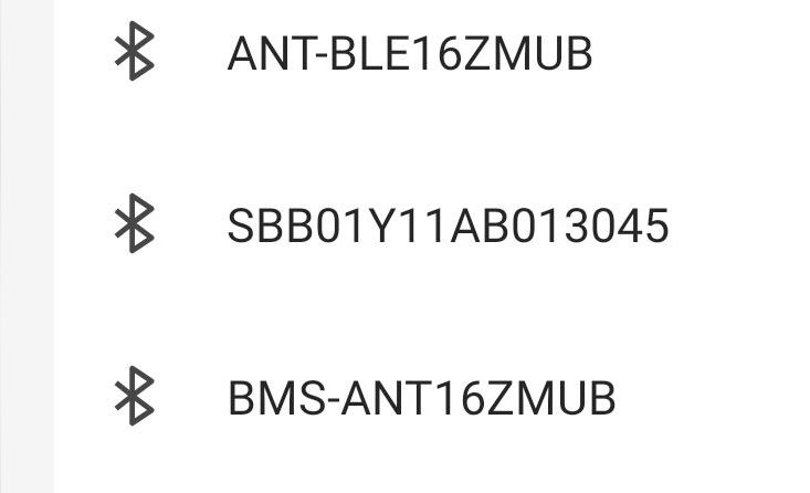

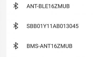

Вот как у меня видит блютуз новую бмс:

Цитата: YTW200 от 25 Июнь 2023 в 11:57Для универсальности его б обязательно гальваноразвязанным
Зачем ??? Питание схемы от батарейного напряжения, минус батареи - gnd схемы. Зачем развязка измеряемого напряжения, если по питанию контроллера развязки нет

Цитата: YTW200 от 25 Июнь 2023 в 11:57Китайские ваттметры с такими кольцами от 0 до 500 ампер адекватно в обе стороны считают
Вот такой датчик показал себя очень плохо. Самопроизвольно возникающий гистерезис, средняя точка постоянно скачет +- 0.2 вольта от середины питания, реагирует на помехи и наводки. В общем, отказался от такого.

Цитата: RMM от 25 Июнь 2023 в 21:02если по питанию контроллера развязки нет
Затем что часто где она ЕСТЬ а ваттметры её нарушают.
Например все келли с индексом 8080i и уже много лет назад я и многие другие страдали от того что ваттметры нарушали собой гальваноразвязку контроллерам.
У меня к примеру ща везде все контроллеры гальваноразвязанные и некоторые работают при 32эс ионок а некоторые при 96эс. При испольовании ваттметров с китая я вынужден придумывать им питание от гальваноразвязанных дс/дс.
Но ведь разумнее это сразу в плату измерителя добавить.
Тоже самое по датчику тока. На токовом кольце с холлом в систему высоковольтка совсем никак не попадает. Ни один шунт или иной подобный тип датчика тока этим не в состоянии похвастать, а холлу пофиг какое напряжение на проводе с которого он мощность поля = ток снимает

Цитата: RMM от 25 Июнь 2023 в 21:10средняя точка постоянно скачет +- 0.2 вольта
Почему же оно в китайваттметрах идеально показывает?
Наверное проблема в фильтрах со стороны считывпния.
Все серьёзные контроллеры начиная от сабвотона и келли до всех автомобильных на фазах имеют такие датчики тока и они там супер точно работают.
YTW200
Цитата: RMM от 25 Июнь 2023 в 21:02Питание схемы от батарейного напряжени
Если оно в состоянии питаться от 12 до 500 вольт то проблем нет и гальваноразвязка не принципиальна.
RMM
[user]YTW200[/user], под ваши требования надо разрабатывать совершенно другую схему. И по питанию, и по измерительным цепям. Я разрабатывал под себя, мне нет смысла делать с нуля все по-новому...
YTW200
А это не конкретно меня касается. Это к тому что если делать продукт универсальным-и продаваемым доя ВСЕХ категорий электротранспортников, то добавить в схему гальваноразвязанный измеритель напряжения простейший пример коего я привёл выше и перейти на датчик тока от кольца с холлом не есть проблема. А вот покупателей это реально расширит.

Проверил с новой ANT-BMS. Работает.  В общем, я доволен, мне лично нравится.
