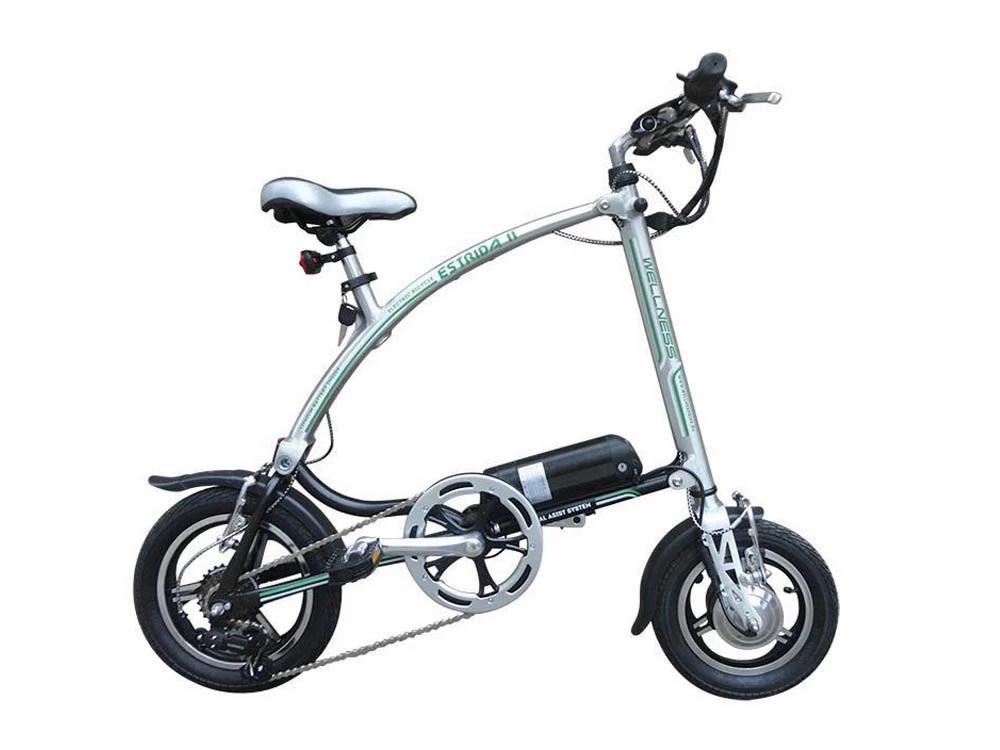

Цитата: М-Велосипедист от 16 Июнь 2023 в 11:33
МК будет установлен вот на такой необычный велосипед.
Такой велосипед уже существует в электрическом готовом виде. Называется volteco estrida II

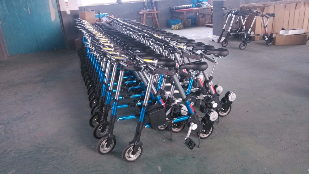

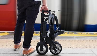

Jones
Цитата: М-Велосипедист от 16 Июнь 2023 в 17:00
Что бы такое утверждать вы должны знать какая ширина вилки этого велосипеда.  :pardon:
Нет.  Достаточно знать модель. Зато чтобы утверждать, что поставить нельзя, надо знать размеры всех имеющихся в продаже колес.
Это велосипед A-bike mini.
Он, кстати, продается на алике уже с мотором как в колесе, так и со съемным навесным
Для него там же продаются запчасти, в том числе, колеса. Колеса таких же размеров есть в электросамокатах.  вместо барабанного тормоза используется электрический.
М-Велосипедист
Цитата: Jones от 16 Июнь 2023 в 15:32Такой велосипед уже существует в электрическом готовом виде. Называется volteco estrida II
Вилка у него специально расширена под электромотор.
Нашему мотору это не требуется.
М-Велосипедист
Скорость у него максимальная 25км.ч.
У нашего 30-40км.ч.
Дальность у него 25км.
У нашего 50км.
У него функция сложения похоже отсутствует.
Наш складывается.
Jones
У нашего 30-40км.ч.
У нашего 50км.
Наш складывается.
Все складывается. Напиcано же русским по белому " При желании электровелосипед можно легко сложить, и перевезти в общественном транспорте, либо в автомобиле," и фотографии в сложенном виде на сайте магазина.
https://voltreco.ru/magazin-2/product/elektrovelosiped-volteco-estrida-ii
"Вашего" велосипеда вообще не существует, и у велосипеда по нашим, российским, законам двигатель должен отключаться на 25 км/ч. Дальность при сменном аккумуляторе - вопрос философский, ограничена деньгами. Про то, как вы ее "уточняете" в несколько раз, когда прижмут, все уже наслышаны. Ну и со скоростью тоже самое, на гироскутерном моторе 40 км/ч не получится.
Цитата: М-Велосипедист от 17 Июнь 2023 в 10:15Вилка у него специально расширена под электромотор.
Откуда данная информация? Ездили в Китай на завод с линейкой или приснилось?
Цитата: М-Велосипедист от 17 Июнь 2023 в 10:15Нашему мотору это не требуется.
Данному велосипеду вообще не требуется "ваш" мотор, так как имеется свой, даже два на выбор.

М-Велосипедист
Цитата: Jones от 17 Июнь 2023 в 09:18Он, кстати, продается на алике уже с мотором как в колесе, так и со съемным навесным
Опять же такой мотопривод не является универсальным и привязан к определённой вилке , определённого велосипеда.

М-Велосипедист
#64
Не путайте - это разные велосипеды:
А вот клиентский велосипед совсем другой:
