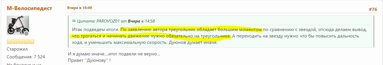

Итак подведем итоги. По заявлению автора треугольник обладает большим моментом по сравнению с звездой, отсюда делаем вывод, что трогаться и начинать движение нужно обязательно на треугольнике. А переходить на звезду нужно что бы повысить дальность хода, и уменьшить максимальную скорость. Дуюнов думает иначе.
М-Велосипедист
Цитата: PAROVOZ01 от 06 Дек. 2023 в 14:58Итак подведем итоги. По заявлению автора треугольник обладает большим моментом по сравнению с звездой, отсюда делаем вывод, что трогаться и начинать движение нужно обязательно на треугольнике. А переходить на звезду нужно что бы повысить дальность хода, и уменьшить максимальную скорость. Дуюнов думает иначе.
И я думаю иначе....итог подвели не верно...

Цитата: М-Велосипедист от 06 Дек. 2023 в 16:49И я думаю иначе....итог подвели не верно...
Привет ''Дуюнову'' !

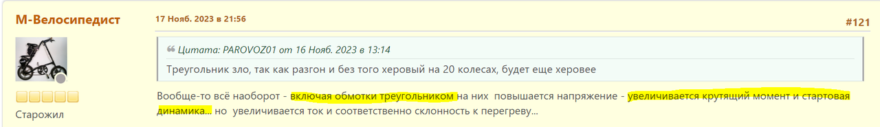

Цитата: М-Велосипедист от 17 Нояб. 2023 в 21:56Вообще-то всё наоборот - включая обмотки треугольником на них  повышается напряжение - увеличивается крутящий момент и стартовая динамика... но  увеличивается ток и соответственно склонность к перегреву...
А почему вы сами с собой не можете определится ? Вот вы сами себе противоречите ! Читайте внимательно что пишите.

Цитата: PAROVOZ01 от 07 Дек. 2023 в 09:27А почему вы сами с собой не можете определится ? Вот вы сами себе противоречите ! Читайте внимательно что пишите.
Не я себе противоречу, а дорожные условия противоречивые и вы не внимательны к тому что я пишу.
Звезда даёт малый пусковой ток, треугольник большой ток - отсюда возможный перегрев.
Если вам некуда спешить много остановок и стартов и ехать далеко на маленьком аккумуляторе то лучше не думать о треугольнике и ехать на звезде медленно и далеко.
Если вам нужно ехать быстро, но не далеко и с малыми динамическими стартами то можно ехать на треугольнике...
На грунтовке лучше звезда.
На хорошей гладкой дороге и ветер в спину - треугольник...
На хорошей гладкой дороге и ветер в лицо - звезда...но если ветер особо сильный можно и на треугольнике.
Крутой подъём треугольник...
Ну...понятен смысл...?
Всё зависит от температуры и требуемой дальности...

Цитата: PAROVOZ01Итак подведем итоги. По заявлению автора треугольник обладает большим моментом по сравнению с звездой, отсюда делаем вывод, что трогаться и начинать движение нужно обязательно на треугольнике. А переходить на звезду нужно что бы повысить дальность хода, и уменьшить максимальную скорость.
Ну вы же не станете спорить, что если ехать на автомобиле на второй передаче, топлива расходуется меньше, чем если ехать на пятой, так? Отсюда вывод: разгоняемся, переключаясь с первой на третью, потом на четвертую, потом на пятую, и... Для экономии врубаем вторую!
П.с.: в крутой подьем- только на пятой)

PAROVOZ01
#248
Цитата: М-Велосипедист от 07 Дек. 2023 в 12:05вы не внимательны к тому что я пишу.
Ничего не понятно. Дайте мне пожалуйста расчет момента пускового. Будем исходить из него. Вот Вам исходные данные. Батарейное напряжение 48 вольт, ,батарейный ток ограничен контроллером, равен 23 ампера для обеих схем. Какой момент ? , подставляйте данные, считайте. Давайте уже разберитесь сами, и нам объясните. Не ужели Вам самим не интересно ? И нет желания сесть самим и посчитать, давайте, давайте сделайте это, я в Вас верю. Руки у Вас растут из того места откуда надо, осталось только теоретическую часть подтянуть, и будет вам счастье. Если сделаете это, я лично буду тут на форуме тех кто посмеет в Ваш адрес высказывать мнение удручающего содержания о Вашей теоретической подкованности, я их буду словесно расстреливать, из всех вообразимых и не вообразимых орудий для интеллектуального расстреливания. Действуйте пожалуйста. Вы на верном пути, мотор будет отлично тянуть при пуске на звезде при старте, а при переходе на треугольник нам не хватает только сечения провода в обмотке, все беды из за этого, нужно увеличить сечение, и если железо ротора не перенасытится, и сил магнитов хватит, то получим отличную динамику на скорости. Все упирается в запас заложенный в конструктив, а его в заводских китайских изделиях ни кто не заложил, потому что не знали что найдется такой человек как вы, и это не сарказм.
