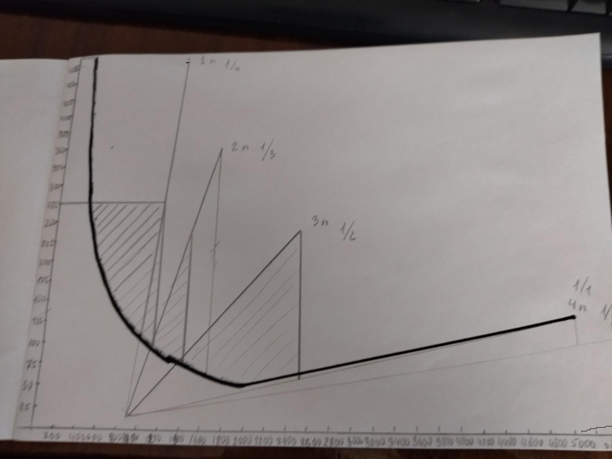

Цитата: бурелом от 08 Май 2023 в 10:08
Сделал примерный график оптимальной тяговой характеристики для авто. Маркером выделена сама характеристика. Область между осями и графиком характеристики это затраты энергии при оптимальном разгоне авто. Области заштрихованые карандашом это энергия которую мы затрачиваем в пустую при езде на ДВС. Здесь все рассчитано на максимально быстрый разгон. При уменьшении прикладываемой мощности это все масштабируется пропорционально прикладываемой мощности. До 60км/ч достаточно 10 квт. К сожалению не удается реализовать 5ю передачу. В исходном авто она повышающая.
Делаете 1.5л одноцилиндровый мотор с резонансными впуском-выпуском, настроенными на 6т.об/мин мотора, и вуаля- коробку можно выкинуть, 5л/100км должно с запасом хватить в городе по пробкам. Сцепление только усилить придется, основательно)
Цитата: vladk от 20 Май 2023 в 14:24
Если хватит оборотов мотору- заедет и на второй, и на первой, кстати (хотя тут уже лучше взять для примера многогоршковый мотоцикл)), но изрядная часть энергии закономерно вылетит в трубу.
Оптимальной будет передача, на которой обороты близки к средним, к минимуму по удельному расходу. Не 1я и не 5я.

Цитата: vladk от 20 Май 2023 в 02:00
дэ? а красный график с вами не согласен)
топливный кпд можно привязать не только к скорости, если что...но разница между ними будет на порядоки это экономичнее, чем с первой), ценой ресурса сцепления конечно
Там кстати есть и зеленый. У меня есть знакомый автогонщик, он утверждает , что самый экономичный 3000 об/ мин.

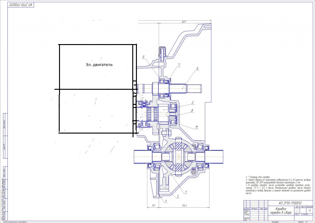

бурелом
Если КПП обрезать как на рисунке. Заменить пару шестерен от 1 передачи на пару от 4 или 5 передачи. На переходной плите смонтировать два подшипника для первичного и вторичного валов. на первичном валу сделать соединение с валом эл. двигателя. Вот изобразил как смог. И
Извините что коряво. Такая примерно моя идея. С эл. двигателем пока туго.
