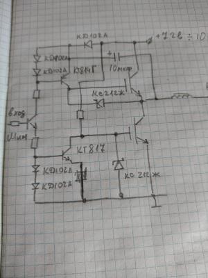

Вот примерно такие ключи будут на моем двигателе.
midway
Выходные транзисторы без диодов не выживут.
бурелом
Вы имете в виду защиту от выбросов отрицательного напряжения?
