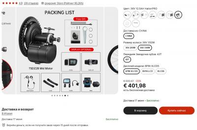

   Где купить Tongsheng TSDZ2 и какой модификации?
1. По гейроппам лидирует  магазин "Pswpower"  - https://aliexpress.ru/store/group/TSDZ2-Torque-sensor-Mid-Drive-Motor-Kits/1314442_10000000324989.html?spm=a2g0o.store_pc_groupList.0.0.2a5caa07e8i6jg
2. Вам лучше купить ПОЛНЫЙ кит-набор АКБ+ Tongsheng TSDZ2 в одном месте.  :exactly:
3. Рекомендуемая конфигурация. Набор мотора Tongsheng TSDZ2 лучше взять на 48В 500Вт с 8-ми проводным дисплеем VLCD5 8 PIN  - это позволит без проблем подключить "курок газа".
В комплект выбрать самую маленькую АКБ - 48V 12.5AH HAILONG70.
На 50-60км вам должно хватить.
Вот ТУТ: https://aliexpress.ru/item/1005003301406365.html?
Думаю в 500$ уложитесь.
У Pswpower есть еще вариант набора для "нищебродов" (или чисто для гейроппы?):
Мотора Tongsheng TSDZ2 на 36В 350Вт с 6-ми проводным дисплеем VLCD5 6 PIN  - это НЕ позволит подключить "курок газа".
Еще в этом комплекте ОТСУТСТВУЮТ тормозные ручки. Но зато дешево!!!
Если в комплект выбрать самую маленькую АКБ - 36V 12.5AH HailonPRO с китайскими ячейками 18650 Li-Ion 2.5Ah в конфигурации 5P10S выйдет что-то около € 401,98.
Если в комплект выбрать АКБ HAILONG G56 36V 15AH с НЕ ПЛОХИМИ ячейками SAMSUNG INR21700-50E li-ion в конфигурации 3P10S выйдет что-то около € 452,10
Чуть дороже, но зато АКБ собран вроде как на современных 21700 от SAMSUNG.

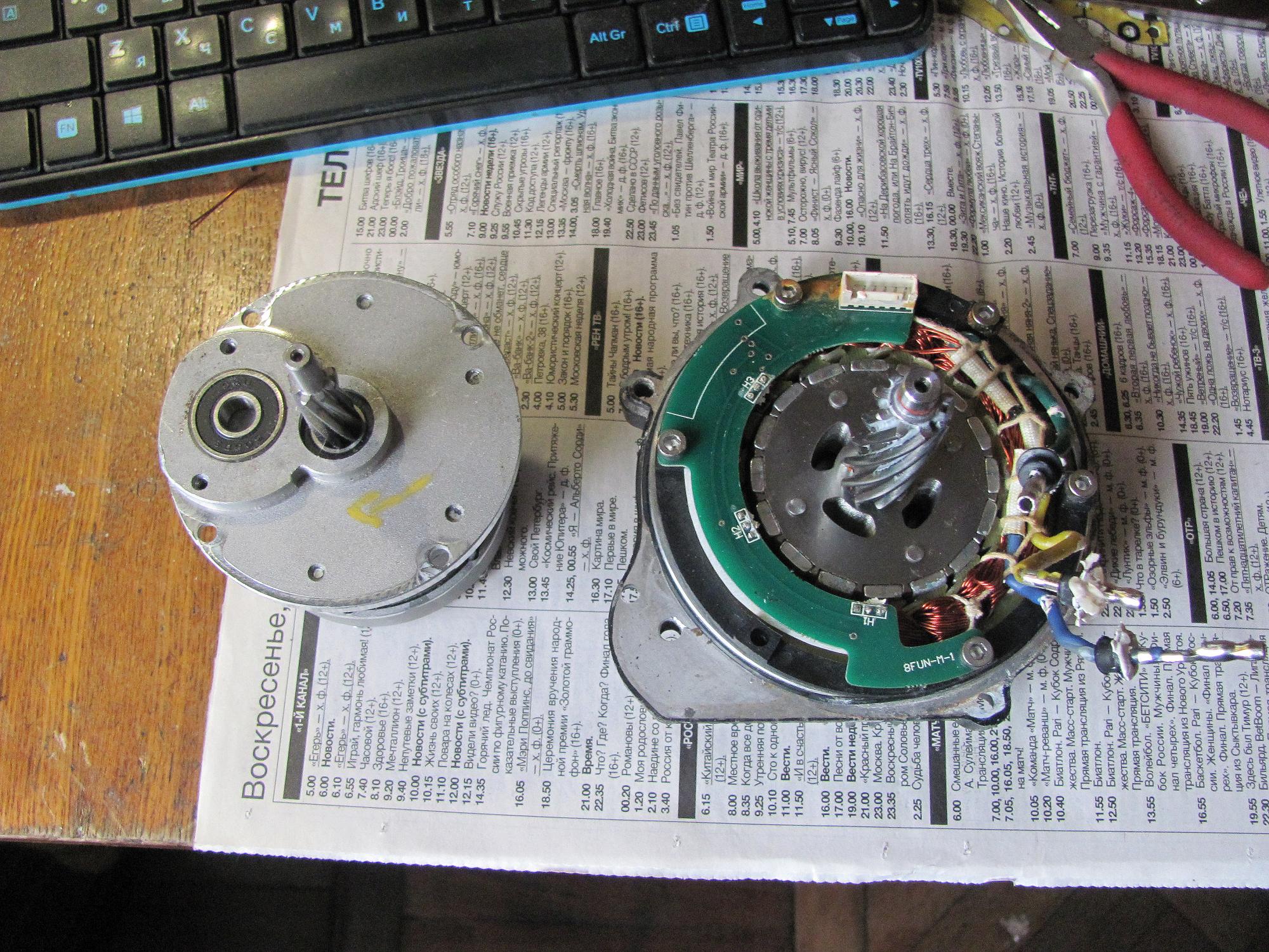

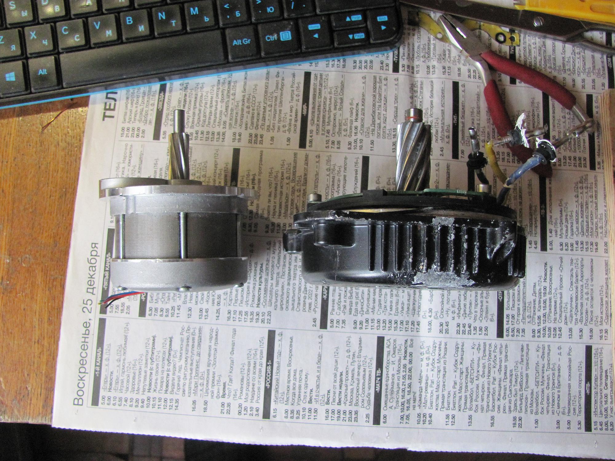

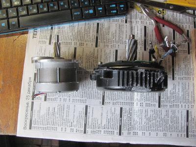

Татос
Чтобы более наглядно представить себе разницу, вот два самих мотора от Tongsheng и Bafang. Оба 36 вольт и номинальной мощностью 500 ватт. Маленький от Tongsheng.  То есть Bafang имеет более крупный двигатель, поэтому ему скажем так, легче работать и пластиковая редукторная шестерня у него больше и надёжнее.
