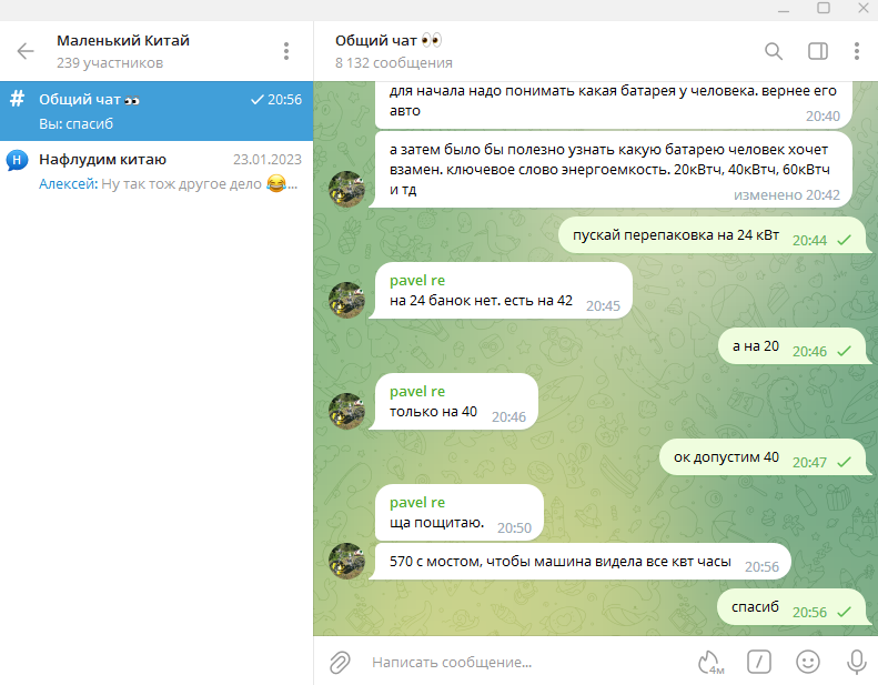

Цитата: Robbie от 01 Март 2023 в 17:00, покажи. 5500 уе плюс услуга
Позвони в маленький Китай и спроси сколько будет стоить перепаковка на 24 кВт.
Или ты на десятилетнюю машину будешь покупать всё только у дилера?

на смотри
пропорцией получаем 340
40   570
24   342
и сомниваюсь в их элементах

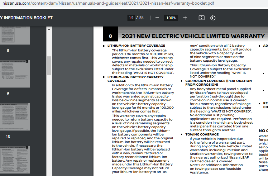

блд
открой и почитай
они не дадут батарее уйти ниже 75% за 100 000 км
они не будут ставить новую, они просто доведут ремонтом ее до 75% если опустится ниже
и это для 30 квтч
у стелса вообще 60 000 24 квтч
после этого темпы старения резко увеличиваются лень постить график
вот и считай сколько раз надо заменить батарею на срок жизни авто который в гугле считается 320 000 км
я раньше так и сказал: дважды
считается что батарею надо менять ниже 75%

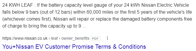

Цитата: SMILE1 от 02 Март 2023 в 00:14
блд. не надо длинных писаний, ответь на простой вопрос одной цифрой и все.
там написано в гарантии
если индикатор емкости показывает меньше, чем 9 рисок из 12
9/12=0.75 или 75%
может и не совсем дохлая, хотя принято менять после этой границы
но скоро таковой станет, потому что износ ускоряется

Цитата: Robbie от 01 Март 2023 в 21:05пропорцией получаем 340
Подскочил курс логично что и цена подросла.
Однако на ДВС я такое количество топлива сожгу меньше чем за 2 года.
Цитата: Robbie от 01 Март 2023 в 21:05и сомниваюсь в их элементах
А я нет много лет уже использую.
А вот в интеллекте многих называемых разумными я сомневаюсь.

Цитата: Robbie от 02 Март 2023 в 03:36если индикатор емкости показывает меньше, чем 9 рисок из 12
То это всего лишь показания индикатора ёмкости.
Я диагностировал с десяток лифов, так вот эти палки всего лишь очень-очень примерно показывают состояние батареи. На одной машине может быть восемь палок а батарея 75 сох а на другой девять палок а батарея 65 сох.

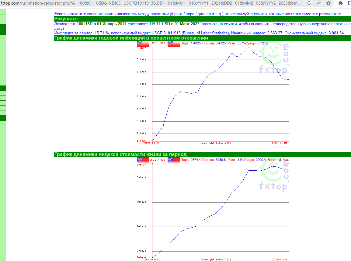

Цитата: Robbie от 01 Март 2023 в 21:05инфляция
Каким образом инфляция связана с батареей?
И она не влияет на автомобиле с ДВС?
