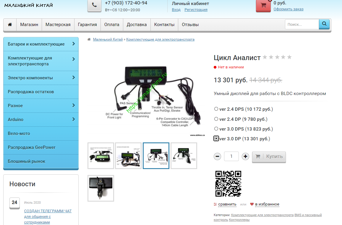

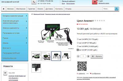

Цитата: PaYAlnik от 22 Июнь 2023 в 09:57Cycle Analyst 3
Где можно купить, и сколько стоит?

Цитата: Mike 372 от 22 Июнь 2023 в 10:09Где можно купить, и сколько стоит?
Ви таки делаете мне г'ъустно!
Что с Вами сегодня? Вас как подменили. На edw123, к сожалению.
Mike 372
Цитата: PaYAlnik от 22 Июнь 2023 в 10:34Ви таки делаете мне г'ъустно!
И кого тут подменили? На первой странице всего одно предложение в России по цене дороже хорошего контроллера. Кстати, в описании ничего не сказано про работу с торксенсором.
PaYAlnik
Цитата: Mike 372 от 22 Июнь 2023 в 11:09И кого тут подменили?
Раньше я считал, что вы способны самостоятельно собирать и анализировать информацию по интересующему вопросу. Показалось, наверное.
Цитата: Mike 372 от 22 Июнь 2023 в 11:09Кстати, в описании ничего не сказано про работу с торксенсором.
Ладно, буду пережевывать и подносить на блюдечке:
Тут даже аглицкий особо знать не надо.
Цитата: Mike 372 от 22 Июнь 2023 в 11:09На первой странице всего одно предложение в России
Ну да, это же трудовой подвиг - пролистать целую страницу результатов поиска! До второй добираются не только лишь все.
Алсо, этот Ваш любимый VESC тоже не в каждом ларьке рядом с шаурмой продается.
Цитата: Mike 372 от 22 Июнь 2023 в 11:09по цене дороже хорошего контроллера
Ну запилите свой, с блэкджеком и шлюхами таким же набором возможностей, и продавайте за косарь. Я посмотрю, как скоро Вы продадите квартиру, чтобы закрыть долги поставщикам компонентов.

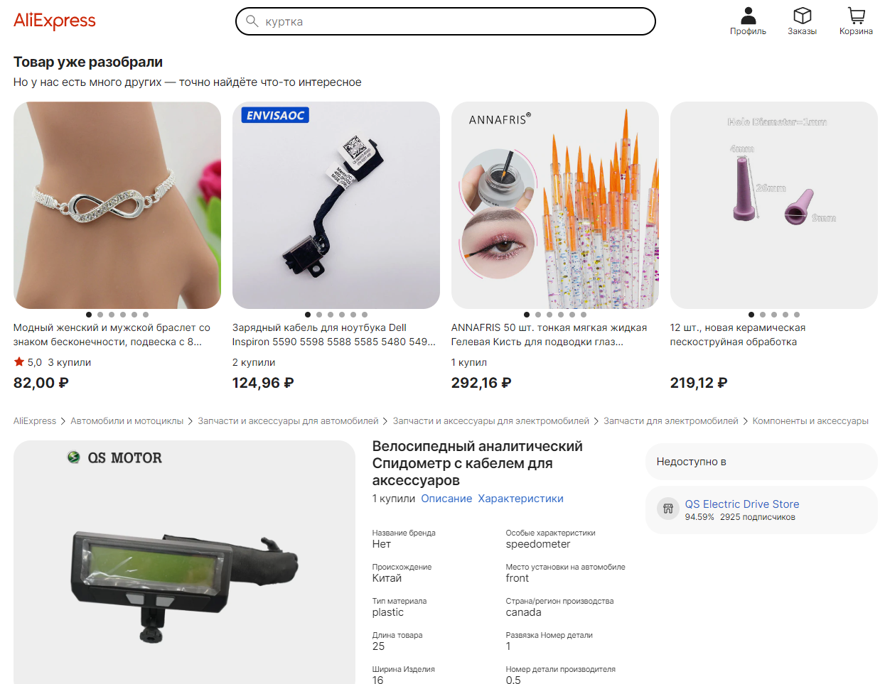

Алилуйя, на третьей странице есть ссылка на Алиэкспресс. Но сегодня явно не мой день.

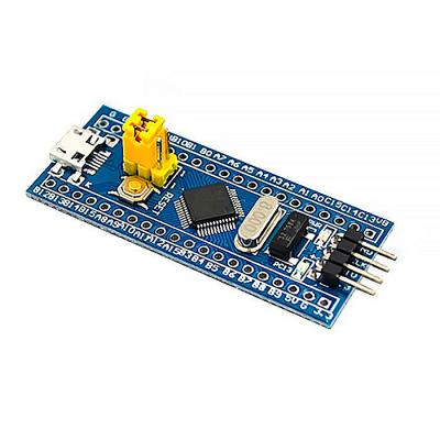

Никогда не имел с ними дел. Для меня это абсолютно темный лес(((. Я вообще не понимаю, что и как тут работает. Программирование тем более(
Mike 372
Я тоже не имел. А вот захотелось, разобрался. Ничего сложного. Правда мне товарищ на работе помог. Без него разбирался бы дольше. Ардуино хороша тем, что доступна для понимания даже совсем непосвященному. Если в целом электроника и цифровые схемы не чужды, легко идет. Зато снимает любые ограничения. Можно легко подцепить любой датчик и творить с ним все, что душе угодно. Готовая и отлаженная прошивка уже есть. Самое сложное, это первоначально в эту плату залить загрузчик. Нужен программатор. С этим мне товарищ и помог. А дальше дело техники. Подключается к компьютеру по USB, нажимается две кнопки и прошивка внутри платы. Все это я делаю, не отключая ее от велосипеда. Сама плата подключается тоже просто. Три, или четыре провода к датчику, два питания, два к контроллеру. У меня еще два провода на дисплей, что не является обязательным.
