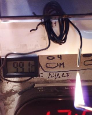

Вадим Есин
Решил всё-таки испытать такой термометр на максимум.
Получилось нагреть до 108 градусов, и дальше выскочила ошибка "ННН".
Отклик на нагрев и остывание почти мгновенный, вполне можно использовать для контроля.
+ велоприцеп одноколёсный самодельный
yurgen
у него нет уставки максимума и подачи сигнала превышения .
он не годится

Вадим Есин
он не годится
Как говорится, глаза во лбу, табло на виду.
Нужно просто знать, при какой температуре осадить пыл. Этот показатель очень индивидуален.
Его можно расковырять и достать сам терморезистор - будет меньше по габаритам для установки.
