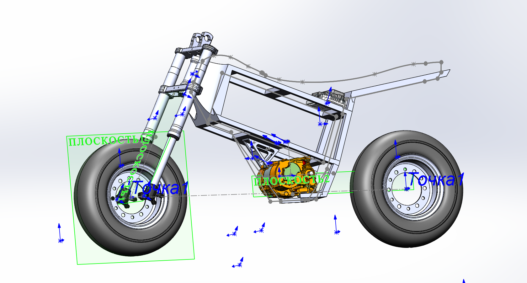

Цитата: kommunist от 03 Фев. 2023 в 17:59Скорее всего и не хватит даже одной редукции цепной передачи, нужны 2 ступени, чтобы не городить слишком крупный и дорогой мотор.
Ну вот поэтому как один из варианто будет двигатель GB200
http://www.denzel.bike/gb200.html
(он с 4-х ступенчатой КПП) - там момента за глаза хватит.

Цитата: Denzel Motors от 04 Фев. 2023 в 04:33Ну вот поэтому как один из варианто будет двигатель GB200
ссылка
Я бы применил ещё что-нибудь полегче, 17кг, на мой взгляд многовато для ультрапроходимца. Пусть и без КПП, и с маленькой максималкой. В конце концов, ведущую звёздочку можно и менять, кому надо, если нет жёсткого бездорожья.
Кстати, а может всё-таки мотор-колесо? Но редукторное (как впереди), и самое мощное из возможных. При не слишком большом диаметре колеса и массе ТС килограмм 40-50, вполне должно потянуть даже в самых тяжких условиях.  Тем более, переднее хоть немного но помогает.

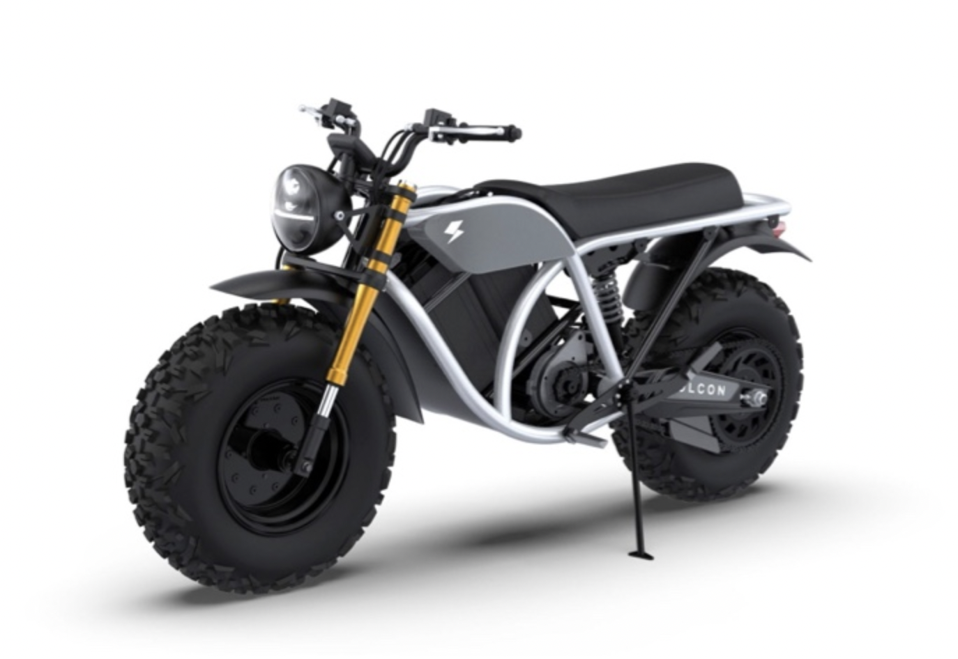

Ближайший конкурент (но помойму не живой) volcon grunt

Stanislavchik
Нишу нельзя назвать пустой. Есть актуальные аналоги: Фэтмот Volcon Grunt

Цитата: Denzel Motors от 04 Фев. 2023 в 17:15Ближайший конкурент (но помойму не живой) volcon grunt
- проект живой, на него кастомы для города пилят. https://electrotransport.ru/index.php?msg=2103206
Denzel Motors
Цитата: Stanislavchik от 04 Фев. 2023 в 17:23Нишу нельзя назвать пустой. Есть актуальные аналоги: Фэтмот Volcon Grunt
Ниша не то что бы пустая, просто если ее сравнить с кроссовиками - то почти пустая, если мы говорим строго про американский рынок - то возможно там кто то и знает про Volcon - и даже может где то кто у кого видел.

kommunist
Цитата: Denzel Motors от 04 Фев. 2023 в 17:15Редукторное колесо - оно весит тоже прилично, но фиг с ним - проблема в другом - я планировал (и сейчас планирую) обязательно использовать электро тормоз,  и задний ход.  При использовании двух редукторников - ни то ни другое не будет доступно.
При отсутствии педалей фривил полностью теряет актуальность.  А наката всё равно не будет на таких колёсах да по бездорожью. Так что можно его тупо удалить.  Впереди, разумеется, оставить. И да, таким образом, сзади вообще  обойтись одним только электротормозом. Опять же, и легче и дешевле.
Оба тормозных рычага  на руле как у великов (передний механический справа и электрический задний слева), позволят вообще освободить ноги от управления, что явно добавит возможностей в сложных условиях...

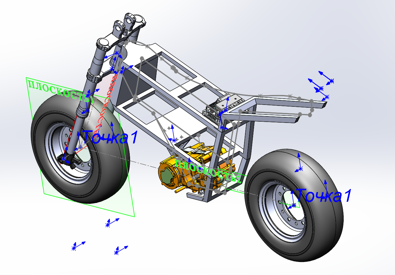

Denzel Motors
Версия с КПП.
Версия с КПП есть один очень большой плюс (на самом деле крутящего момента и с двигателем без редуктора хватит) - но с версией с КПП - можно заднюю звездочку установить не большую - что в принципе даст возможность сделать кожух на цепь и полностью ее закрыть.

Stanislavchik
Какой предполагается материал рамы, и чем обусловлен выбор места для контроллера сверху, а не снизу? Удобством?
Denzel Motors
Как показала практика (наша) то самое лучшее место для контроллера - это то место где к нему есть легкий доступ, если мне надо поменять контроллер то это очень легко, если менять двигатель то тоже легко. Плюс водозащищенность - контроллер сверху куда лючше чем он рядом с двигателем. Там не очень большие фазные токи - и не такой уж длинный фазный кабель - поэтому с этой стороны потрери очень не значительны. Вес, - он не так много весит чтоб его расположение как то повлияло на поведение байка.
