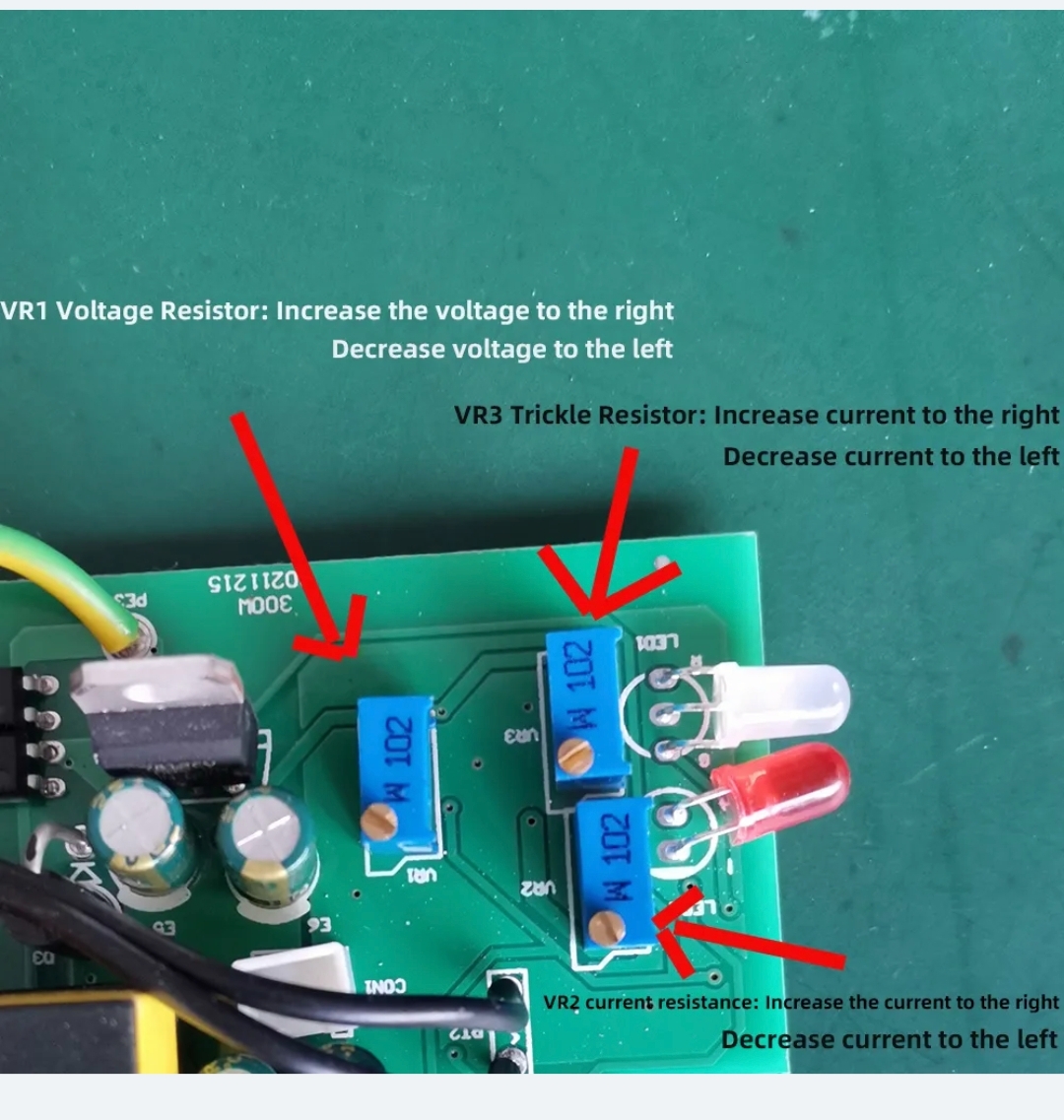

когда начинает гореть зеленая лампочка то зарядное продолжает потреблять мощность или перестает?

koolon
вот как раз все хотел уточнить.
подстроечныq резистор VR3 на картинке настраивает уровень тока при котором зеленый включится? или настраивает какой ток останется при достижении напряжения отключения зу?
