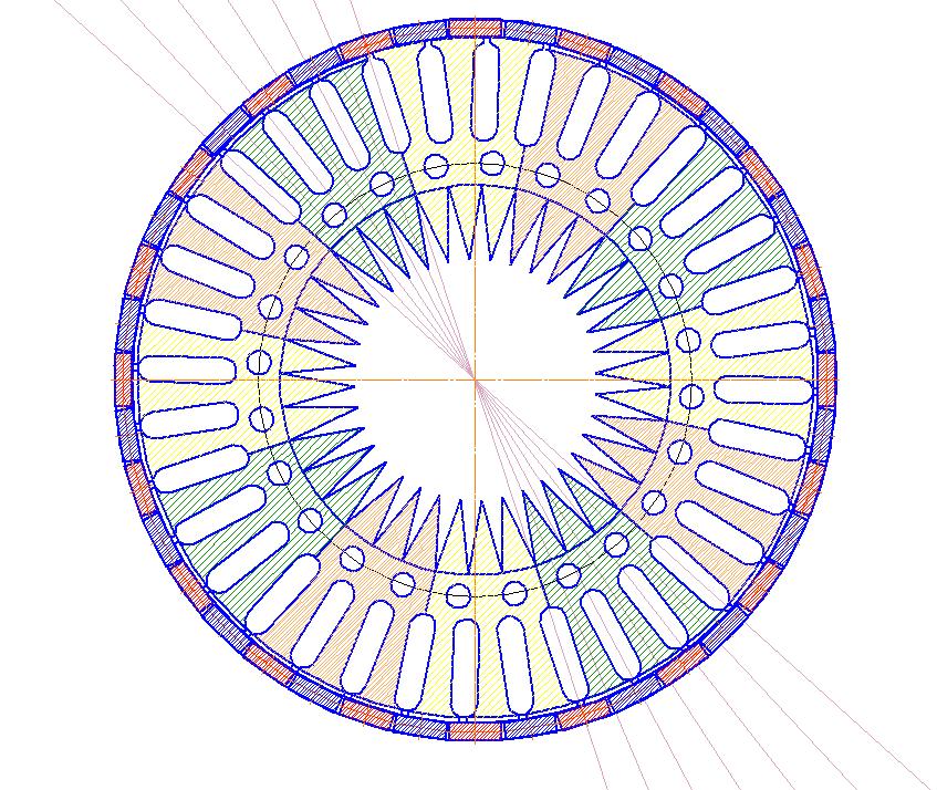

kor
Пример наборного сегментированного статора

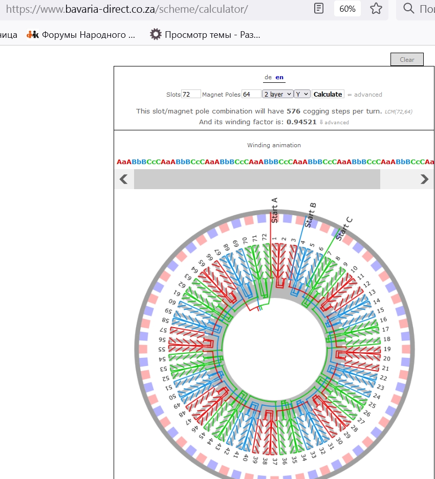

Цитата: kor от 25 Янв. 2023 в 11:54Можете ссылку дать на него?
Вот тот калькулятор: https://blog.avislab.com/uploads/motor/#/stator-coil/ Как он вообще, близок к действительности ?

Цитата: kor от 25 Янв. 2023 в 11:54Форму зуба, размеры A и B как-то расчитывали?
Прикинул форму с калькулятора, там такая форма (как будто в виде шпон паза на валу) была в одной из пред установок, вот ссылка на калькулятор: https://blog.avislab.com/uploads/motor/#/stator-slot/, это щас до меня дошло, что на диаметр оно плохо лягло, и у корня зуб получился тоньше, и дошло, что так по идеи быть не должно, зачем тогда там есть такая форма паза интересно ?. Они длинные и тонкие, устанут и отломаются когда не буть,
Как узнать рабочую индукцию ? Я это не считал. Магниты 10мм толщиной, вот и прикинул на глаз, что тогда и зубья должны быть длиннее, раз магниты огромные (100х30х10). Скорее всего что то не правильно я выдумал.

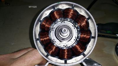

Вот мотор 42 магнита 36 зубов ротора под винт, да хоть для параплана или огоромного коптера, а винт как правило вращаться должен шустро. Только там железо, по взляду автора около 0.1мм https://www.youtube.com/watch?v=sIAicDdLq-Q&t=1224s, А вот это мотор в магазине, хоть описание товара нормально заполнили (на офф сайте характеристик нету) https://ru.banggood.com/T-Motor-U15-80KV-100KV-12-24S-36N42P-Brushless-Motor-IP33-DUST-Resistant-Max_-Thrust-36KG-for-RC-Multi-Rotor-Models-p-1746098.html?cur_warehouse=CN
К чему я это, в этом моторе на 2 магнита больше даже, статор такой же 36 зубов, и крутит он очень шустро, там магниты написано что N42 UH - те которые большую температуру выдерживают, и обмотки держат высокую температуру, ну и железо очень тонкое, может в этом секрет ?

Цитата: Алексей Вудайс от 25 Янв. 2023 в 17:38Вот тот калькулятор: ссылка Как он вообще, близок к действительности ?
Им можно площадь паза посчитать, длину провода по виткам и общее сопротивление обмотки. Саму конструкцию мотора, размеры всех элементов ротора статора,  получаемый рабочий момент, не посчитать.

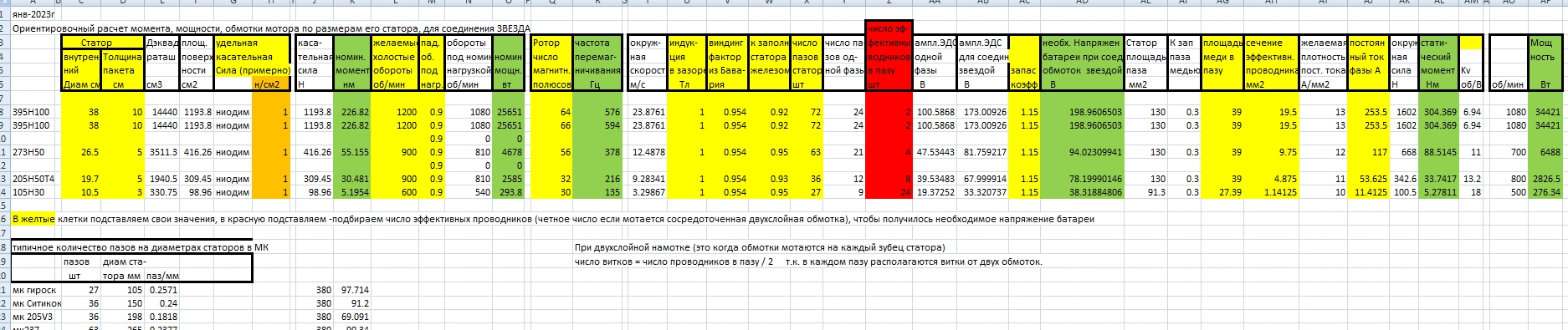

#31
Цитата: Алексей Вудайс от 20 Янв. 2023 в 00:54Нужно вращение мотора в пределах 2880 об/мин, Диаметр статора 395мм +- 5мм, ширина статора 100мм, питание 48s (177.6 вольт, номинал)
Если начать с выбора размера паза (большие размеры паза снижают эффективность мотора), выбрать его таким как у МК205V3 то при диаметре статора 385мм потребуется 72 паза. Если делать сосредоточенную (на каждый зуб) намотку то магнитных полюсов надо 64...66шт. тогда обороты мотора вряд-ли смогут быть более 1000...1200об/мин. если надо больше то видимо тонкое 0.1...0.15мм железо применять.
Прикидочный расчет в екселе, подставленная площадь паза статоров посчитана прикидочно (только у 105-го мотора замерял форумчанин, его значение и подставлено), лучше где-то узнать точную :
