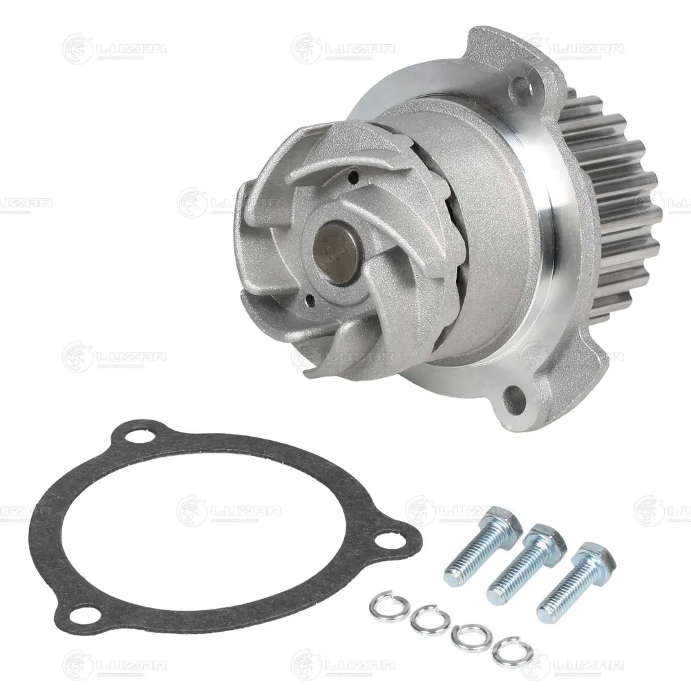

А уж каким образом нагрузка на колено может вызывать течь помпы, которая на помянутом пихле вообще сбоку стоит и приводится в действие ремнем ГРМ - я даже представить не могу эту извращенную логику.

Какой троллинг?  Блин, я просто удивляюсь над автомобилистами! -При выжиме сцепления всё осевое усилие коленвала передается на полукольцо, которое в первый момент работает по сухому. На моторах у которых спереди на валу находится помпа, она начинает течь. У многих из-за этого текут и даже выдавливаются передние сальники, а иногда даже выдавливается ДВС из под капотного пространства и насаживается на радиатор.
Речь шла о восмёрочном моторе, у которой помпа находится на коленвалу мотора.

Цитата: aviator79 от 12 Янв. 2023 в 23:00восмёрочном моторе, у которой помпа находится на коленвалу мотора.
И с какого конца здесь коленвал засовывать?

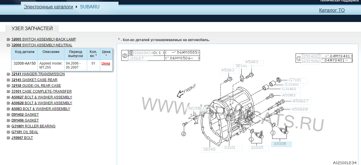

[user]drewqas[/user],
Цитата: drewqas от 13 Янв. 2023 в 10:40вазы, пазы, волги, уазы
откуда круизу быть на холопвагенах?
А что касается субар:
Более того, у меня была сига с автозапуском, имевшая отдельный вход под датчик нейтрали. И это было на порядок удобнее вздроча с "программной нейтралью" для механики на старлайнах.
Добавлено 13 Янв. 2023 в 10:51
Цитата: vladk от 13 Янв. 2023 в 10:49Да, по заводу нет датчика, машины простецкие
Даже в тех комплектациях, где круиз с завода?
