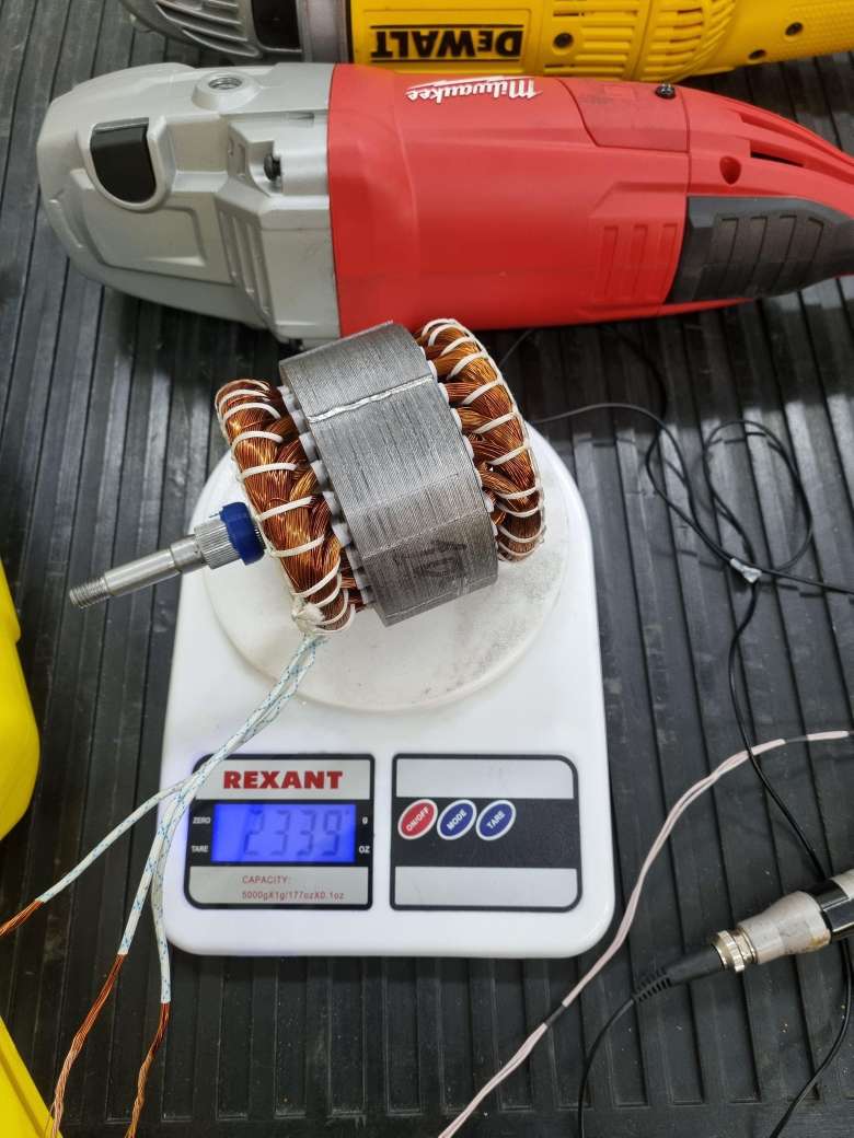

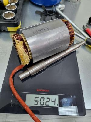

Статор и ось от ротора от Пилы Интерскола. Самого ротора нет, его раскурочили вытаскивая ось, чтобы прототип делать.
Но разница видна на ту же мощность двигателя пилы торцовочной.
этот вместе с ротором.

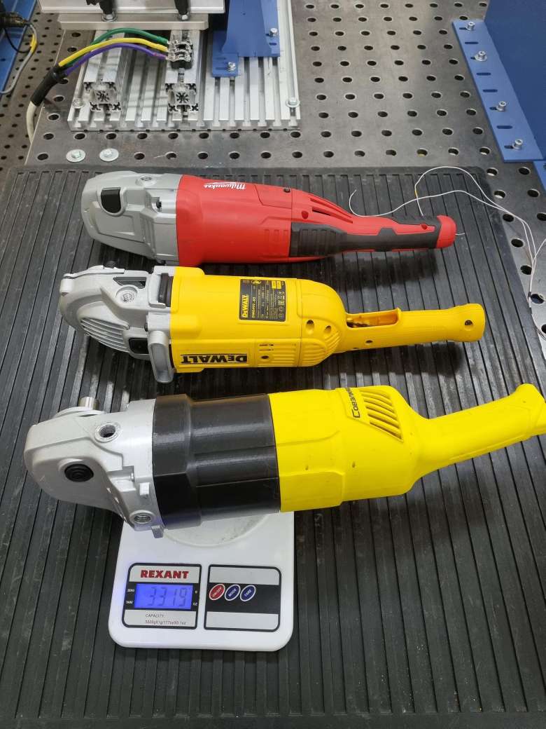

Теперь по УШМ, которая кстати готовится в производство и Китайский завод вложился в полную оснастку уже.
Это вес с 3D распечатаным пластиком. Без контроллера. Контроллер 500 гр.
А теперь посмотрите, сколько весят коллекторные УШМ с 230 мм диском
