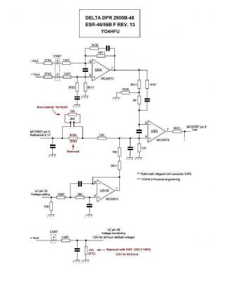

Цитата: Linkov1959 от 31 Дек. 2022 в 20:18Там 70в через резистор 300к
Добавлено 31 Дек 2022 в 21:14
не вижу 300кОм
тем более до ШИМ контролера стоит куча ОУ
а до проца делитель на 15
Linkov1959
[user]sdenis2017[/user],  у меня другой фирмы Паверван и схемы нет.  Прямой делитель на проц это, скорее, защита от перенапруги, а там еще делители на операционники.  Когда сгорел проц, я отключил всю вторичку, а управлял напругой и током через оптрон.
Там еще были оптроны и я решил отключить только проц, выломал кварц и  запитал вторичку в надежде, что  включатся токовые датчики от перегрузки. Все работало.  Потом добавил в параллель диод дополнительного выпрямителя 8в и бабахнуло так, что думал, пол платы разнесло и выбило автомат на этаже.  На удивление никаких следов на плате не обнаружил, даже предохранитель не сгорел,  силовые ключи и диоды целы. Только позже обнаружил разрушенный  микротранзистор в цепи защитного реле. Как такой клоп мог бабахнуть?

 Схема зарядного 70в, 7а.
Первичка оригинал, вторичка моя.
