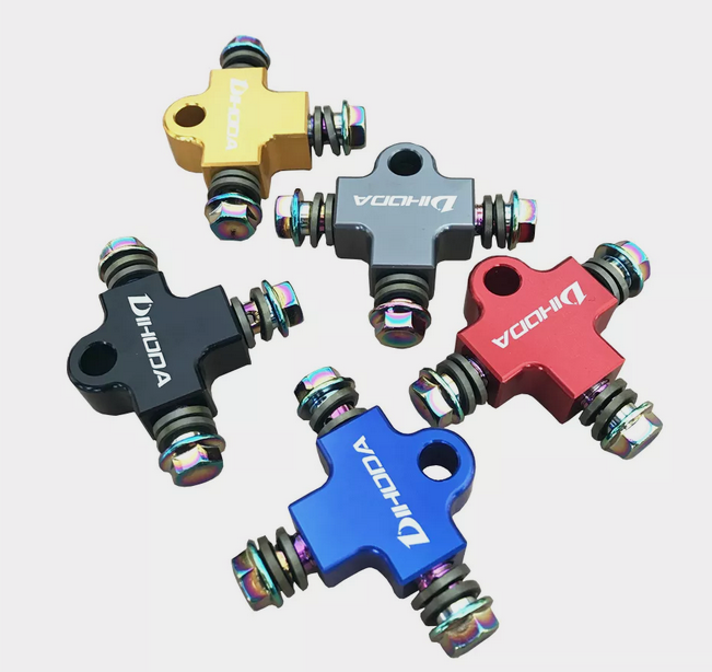

Собственно, имеется вилка DNM с возможностью установки двух калипиров и втулка с возможностью установки двух дисков и тормоз Shimano MT200.
Есть несколько вопросов:
1. Где найти тройник для шиманки? Обыскал весь алик с его нерабочим поиском и нашёл только мотоциклетные
2. Будет ли это вообще адекватно работать? Сейчас ход у ручки короткий и им приятно пользоваться. Сильно ли изменится ход ручки, если ей придется двигать четыре поршня вместо двух?
PaYAlnik
Цитата: molib от 25 Дек. 2022 в 11:091. Где найти тройник для шиманки?
Делать самому по аналогии.
Как вариант - нанизать 3 банджо на 1 хитрый болт с соединительным каналом.
Цитата: molib от 25 Дек. 2022 в 11:09Сильно ли изменится ход ручки,
Меньше, чем в 2 раза - удвоится перемещение только во второй части, когда уже перепуск с расширительного бачка закрыт.
Может понадобиться доливка масла при изношенных колодках - объем расширительного бачка рассчитан на один калипер.
