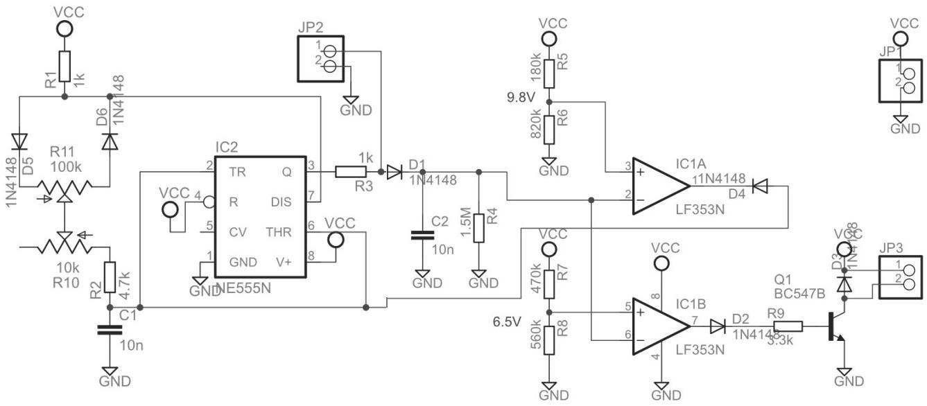

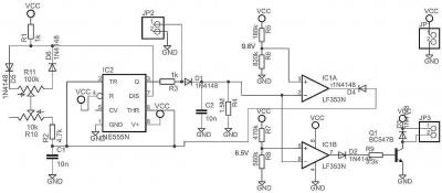

Цитата: Слесарь от 10 Дек. 2022 в 11:16
Схема зарядки и подходы к ней, высоковат уровень для меня)))
Если зарядный пистолет есть, то эта схема не нужна.  Но в этом случае, если заряжать от "пауэрбанка", то напряжение всё же нужно будет подавать непосредственно на клеммы АКБ машины.
