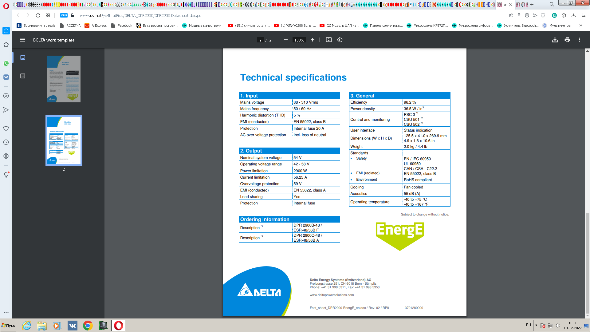

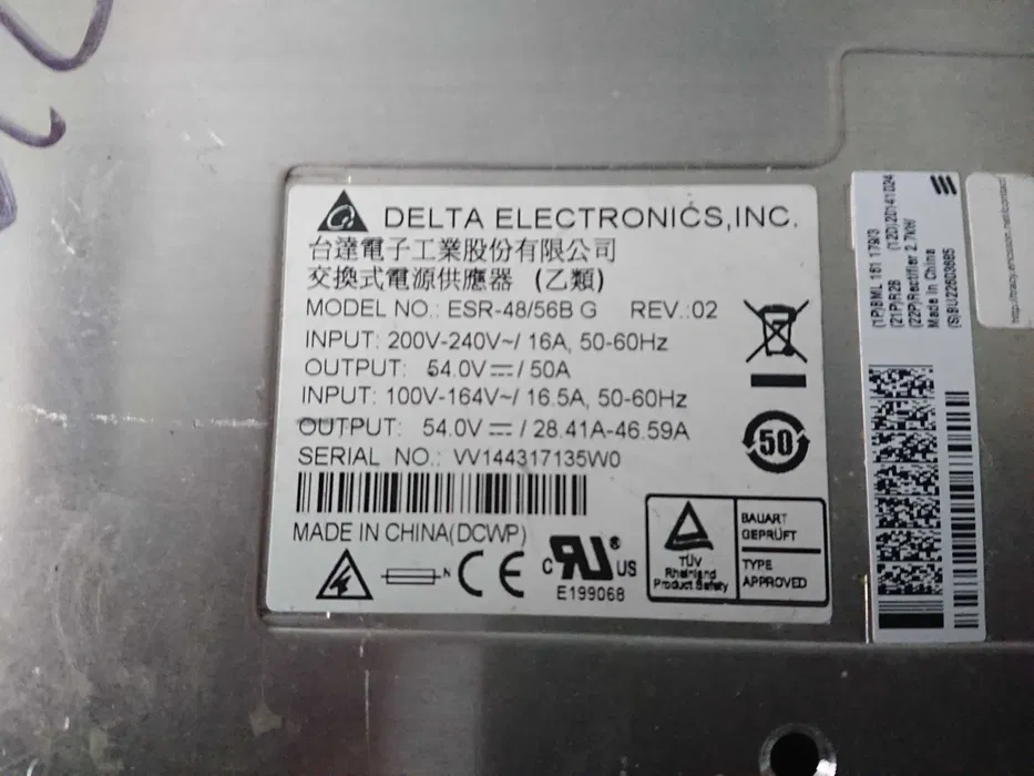

sdenis2017
такой вот блок на почте ждёт
завтра заберу
по инфе продавца там ККМ от 100 до 300 Вольт входных
на базе таких блоков можно сварганить двухступеную повышайку
Слесарь
Так понимаю это зарядка. из220в-в 54в
Ее можно подключить наоборот  с выходом 220в 16а? и повысить еще в2 раза?
Это почти расход реального времени)
Знать бы порядок цены для такого варианта
Мой канал на Ютубе https://www.youtube.com/user/MECHANOLltd
sdenis2017
в ней ККМ с 88 вольт до 400вольт на входе

Цитата: usavich от 04 Дек. 2022 в 14:44немного не так. ККМ это PFC? Это такой хитрый буст конвертор у которого на входе мост и маленькая емкость, а на выходе стабильное напряжение.
так и есть
при чём 2-х фазный
ещё добавить к фид-бэку стабилизацию по току - и получится высоковольтная зарядка
Добавлено 04 Дек. 2022 в 18:01
надо ковырять блок - он на микропроцессоре в добавок
данные блоки не хуже флэтпаков по внутрянке
