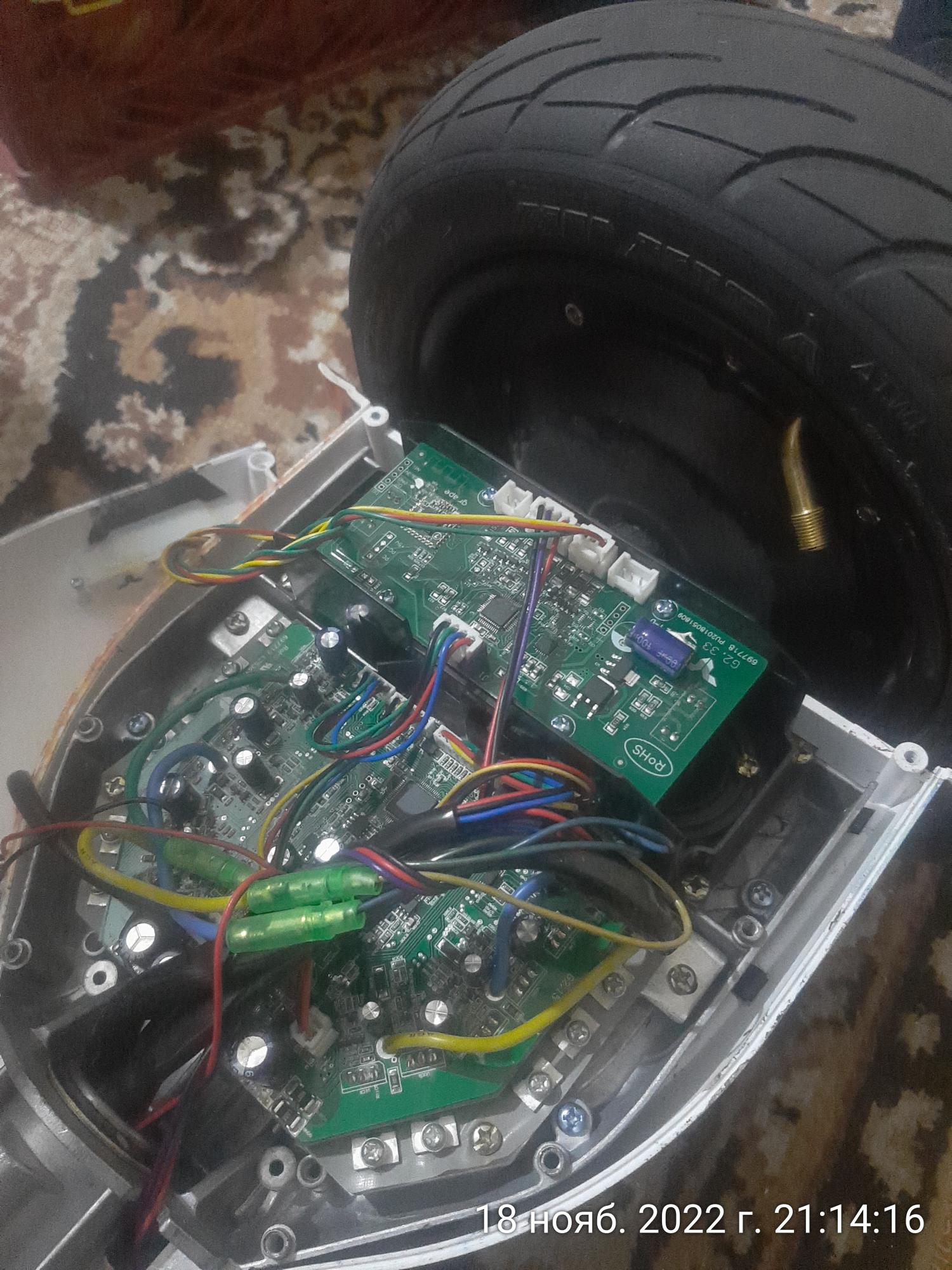

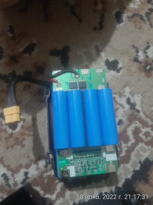

На авито за 2т приобрел исправный гироскутер 10.5".
Уже неплохо. Два мотор колеса и батарейка 10s2p .
Выпрямитель камрады!!!
Покупать специальный трехфазный или сделать из двух обычных диодных мостов как подсказал камрад kor
два однофазных диодных моста 200в 4А (KBL402, KBL02, RS403). + и - их запараллелить, на входы "переменка" подавать 3 фазных напряжения, один вход "переменка" у одного моста останется свободным.
Выпрямитель там уже есть. Снимайте напряжение с батареи.
NexVik
Там даже понижайка на 12в есть

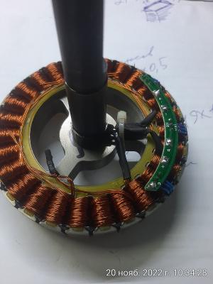

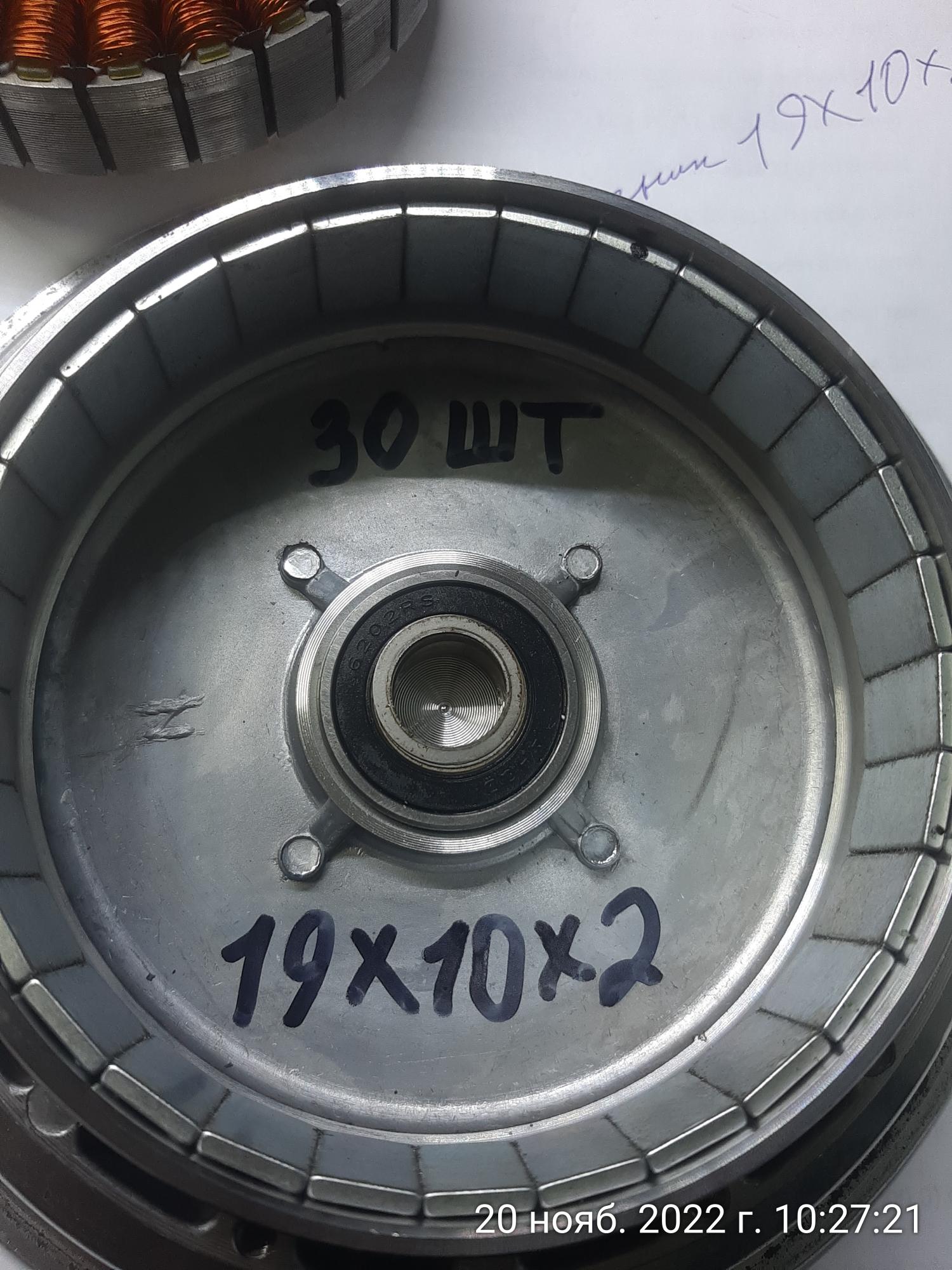

Разобрал.  Магнитов 30 шт 19х10х2. Обмотка 3х0.5. Число витков считать принциаиально? Опыта намотки перемотки ноль.  На статоре 27 полюсов
В принципе и так понятно что не самый мощный попался.

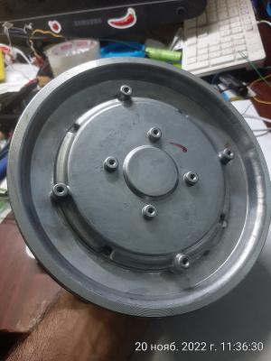

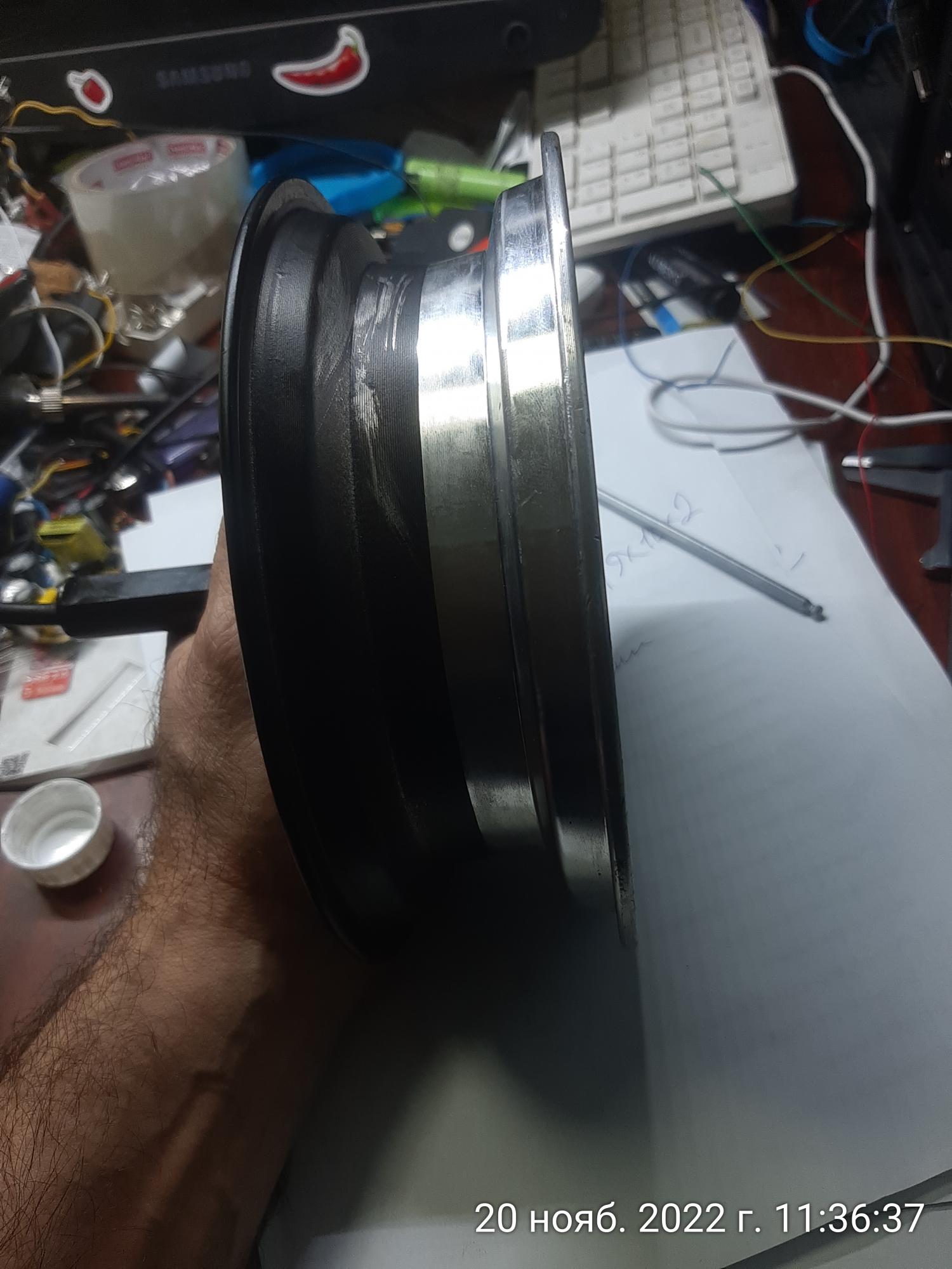

Зато с крышкой повезло. Уже есть отверстия с резьбой. Можно прикрутить хоть ручку, хоть звездочку.
Внутрь диска можно ведь и ремень накинуть?
