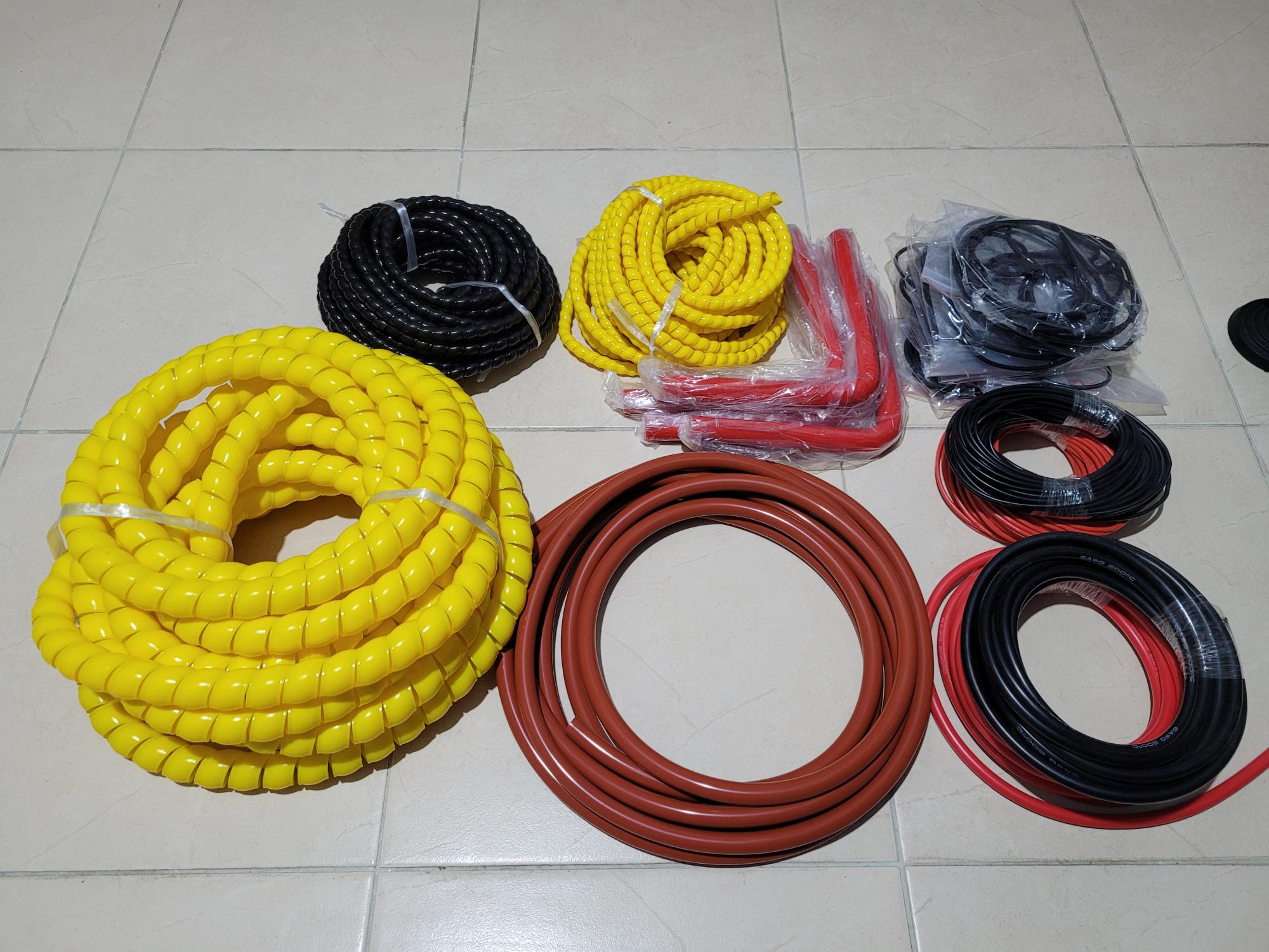

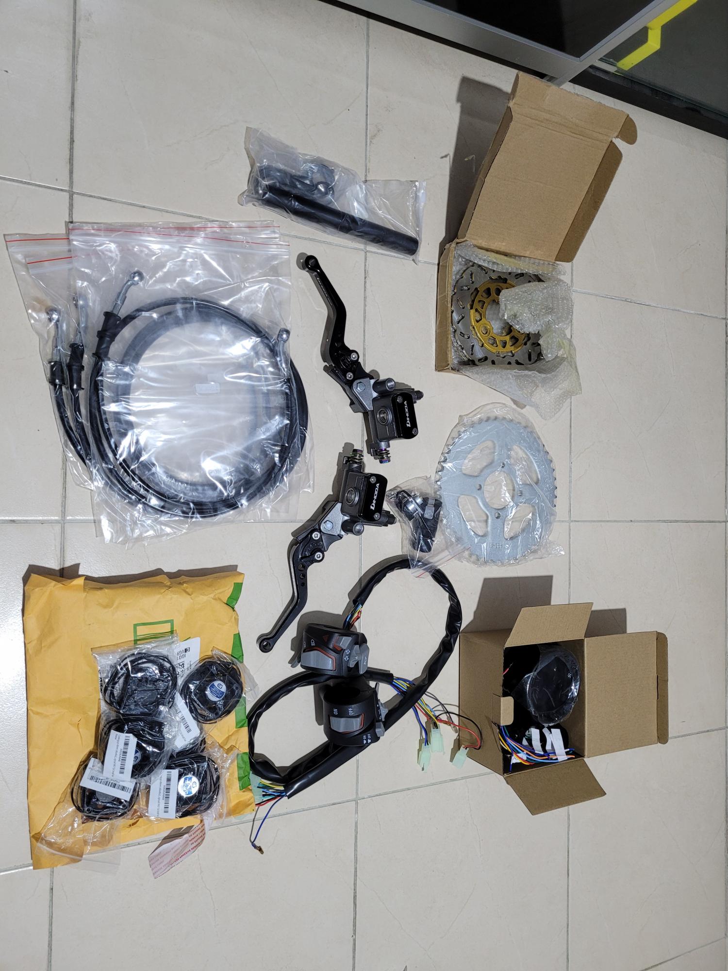

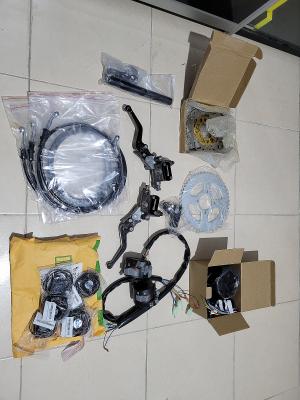

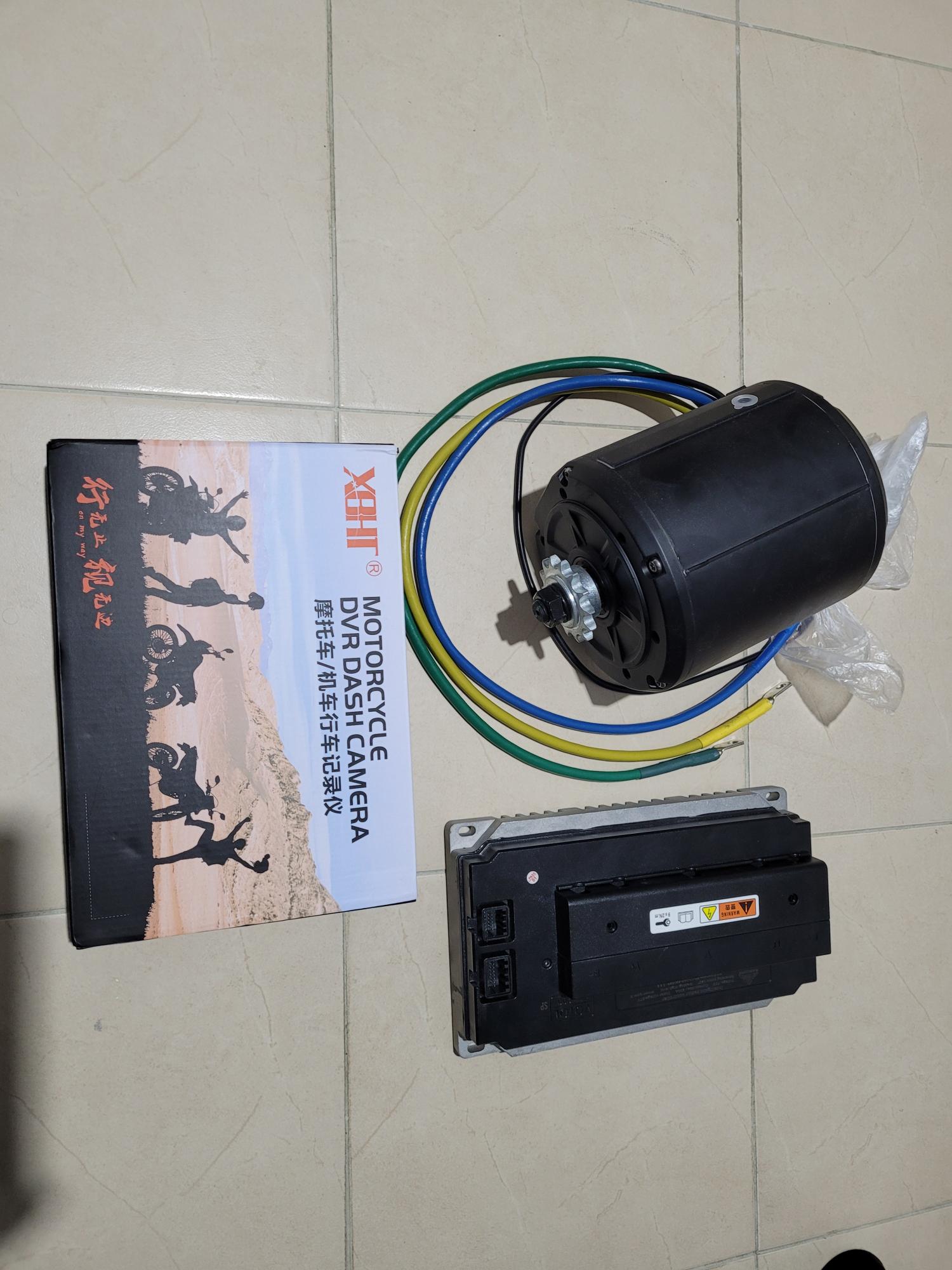

Начнёмс , немного силиконовых трубок для системмы охлаждение, электро кабеля тоже в силиконе , ну и обмотки для электрики всяческие

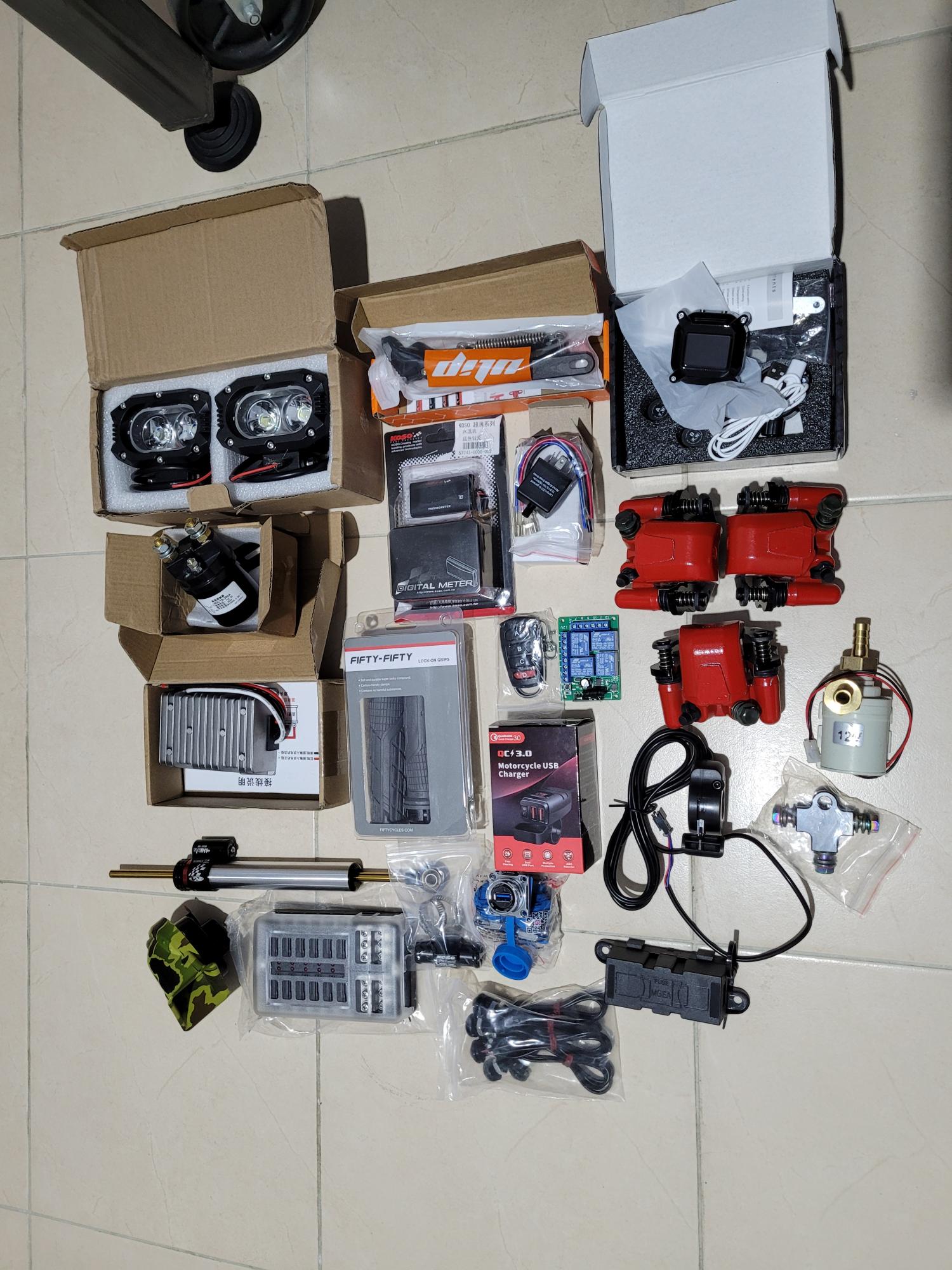

Далее что под руку попало, тормозные диски, приводная звезда, спидометр, тормозные ручки и шланги, управление рулевое(свет итдитп) экстендер, вентики( те самые бешеные)
Далее , главные фары, подножка ,контактор на 300А, конвертер на 12вольт , рулевой демфер ,гудок, коробка предохранителей, тормозные суппорта, курок газа, помпа, ручки, релюха поворотников, н и всяческие датчики давления в колёсах, температуры охлаждающей жидкости итд итп, дистанционка и коннекторы
Ну и на закуску моторчек, контроллер, и комплект камер
Это не всё , так как куча мелочей уже распихана по ящичкам лень собирать это всё вкучу , но думаю вы мне поверите наслово  :-D
Добавлено 26 Нояб. 2022 в 00:17
И это всё Докупленно , плюс к тому что уменя уже есть  :laugh:

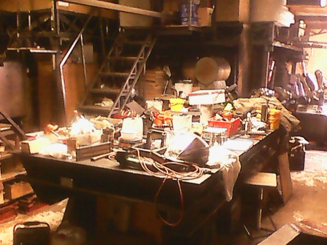

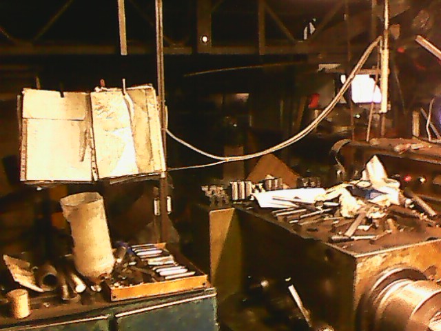

Я потерял интерес к форуму потому, что, после ухода на пенсию, на работе сложно стало что-то сделать. Инструменты, после использования, оставляются где попало, вместо того, чтобы убрать в постоянное место.
Вот снимки 2х-3х-летней давности ...
Сварочный стол
Токарный и тумбочка (сейчас ещё страшнее)
Летом порвало маятник у Куго М5 https://electrotransport.ru/index.php?topic=12320.msg2226998#msg2226998
Чтобы выточить новые детали для установки сферических шарниров, которые делать 1 час, потратил день из-за поиска резцов, подкладок, фрез ... Заходя на форум, осознаю только свою беспомощность и расстраиваюсь.

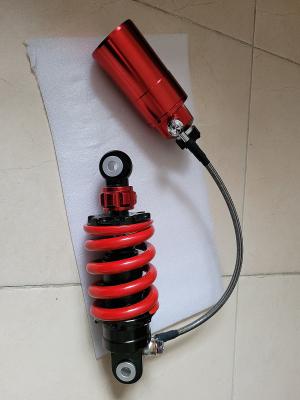

Цитата: ilia-45 от 08 Нояб. 2022 в 22:27не пришли досихпор комлектующие на подвеску
Как определялась необходимая жёсткость амортизаторов на подвески, чтобы иметь приемлемый сэг?
У меня, после разрыва маятника возникла необходимость замены убитых амортизаторов, но на пружинах нет никаких данных - простые хромированные пружины. Но и геометрия изменилась из-за изменения конструкции маятника.

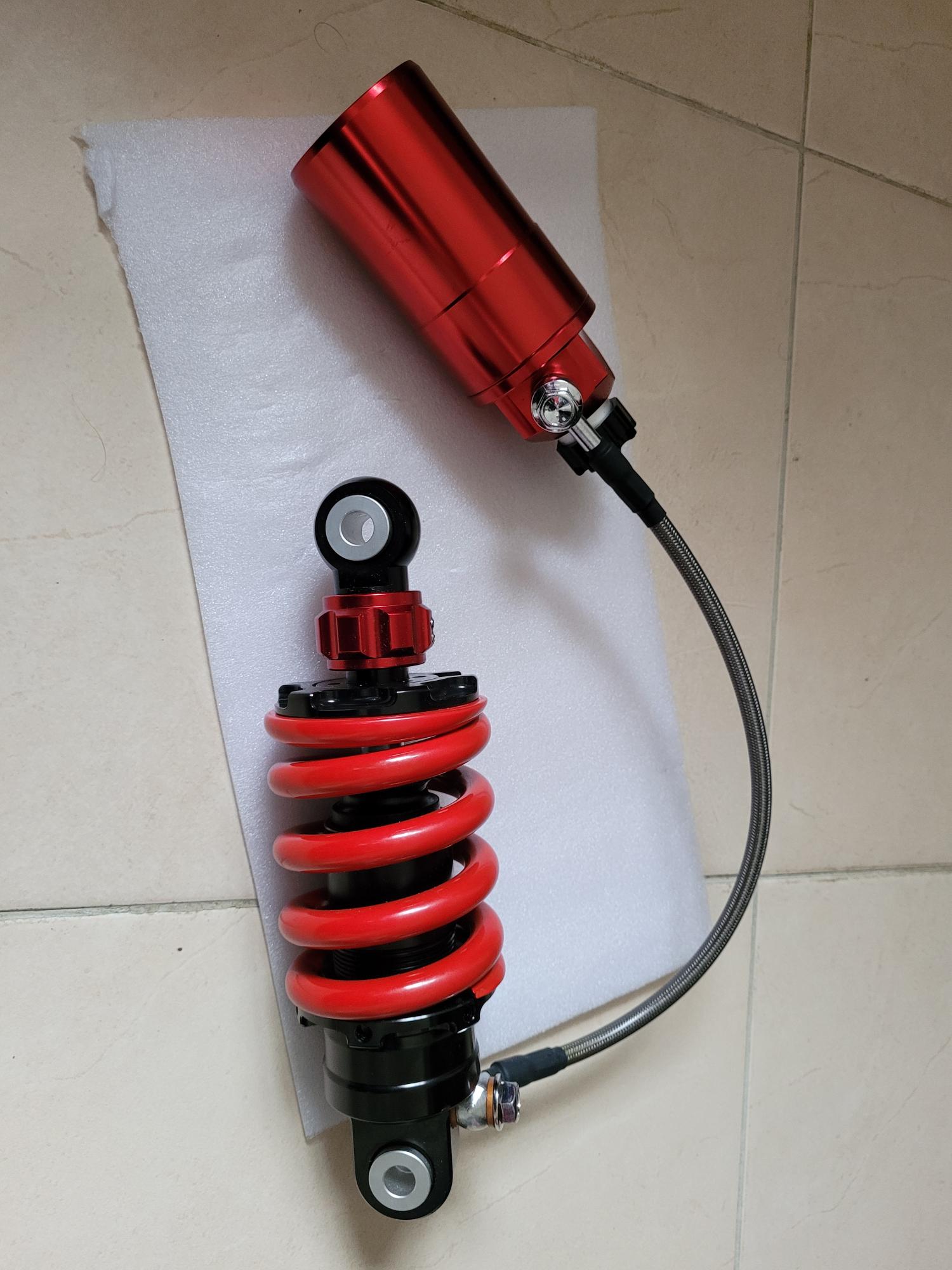

Цитата: Бабай от 26 Нояб. 2022 в 11:59Как определялась необходимая жёсткость амортизаторов на подвески, чтобы иметь приемлемый сэг?
Амортизаторы были заказаны регулируемые по отбою и сжатию , аналогичные одному из моих прошлых проектов , будут  проверятся на месте , на худой конец есть где взять дополнительный набор пружин с разными усилиями.
Настройка дело тонкое  :pardon:
Работа с металлом,это искуство требующее от клиента денежных жертв..
ilia-45

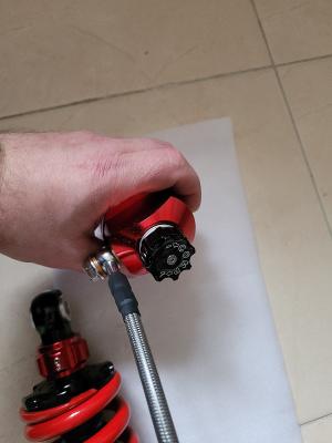

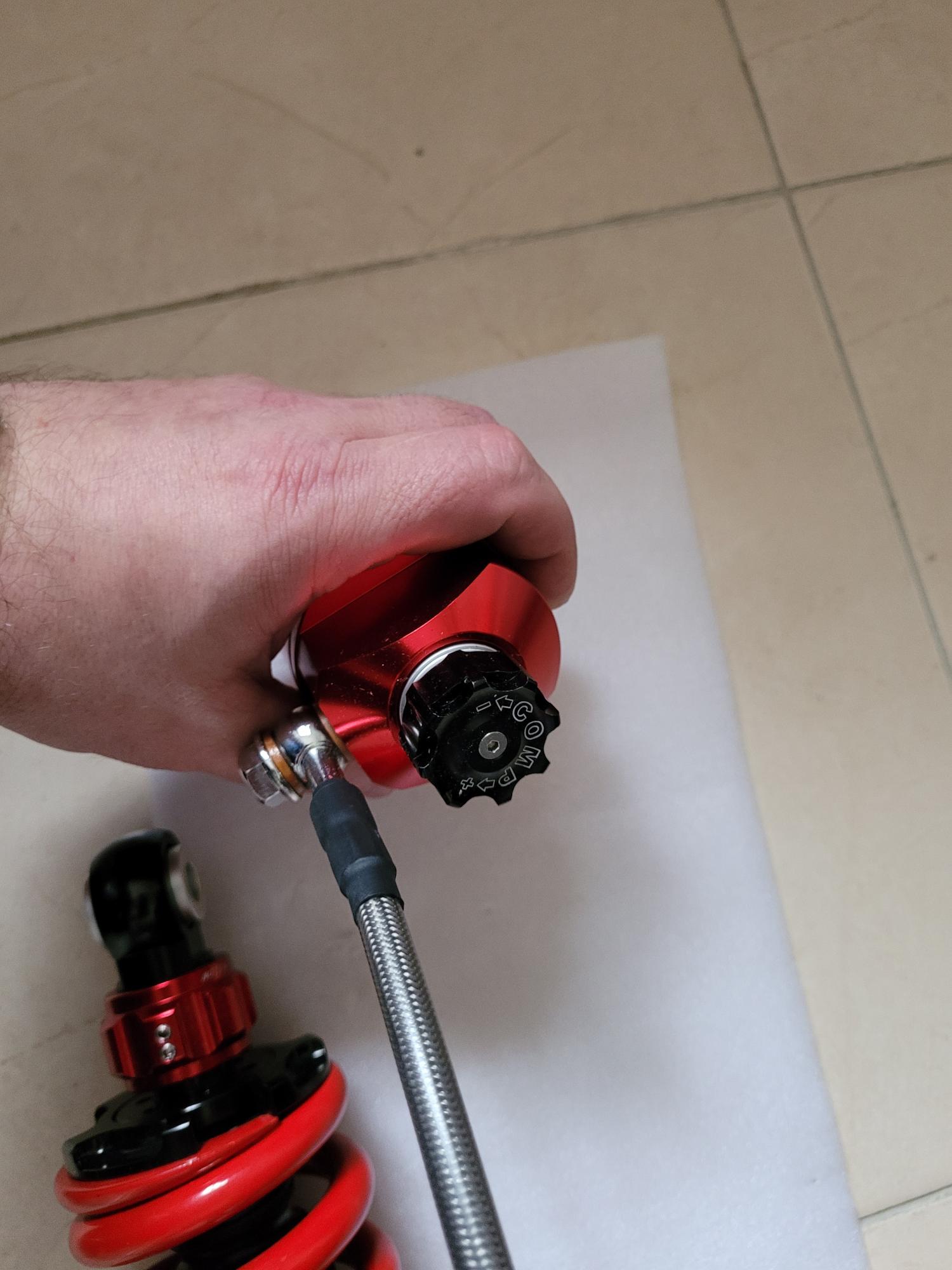

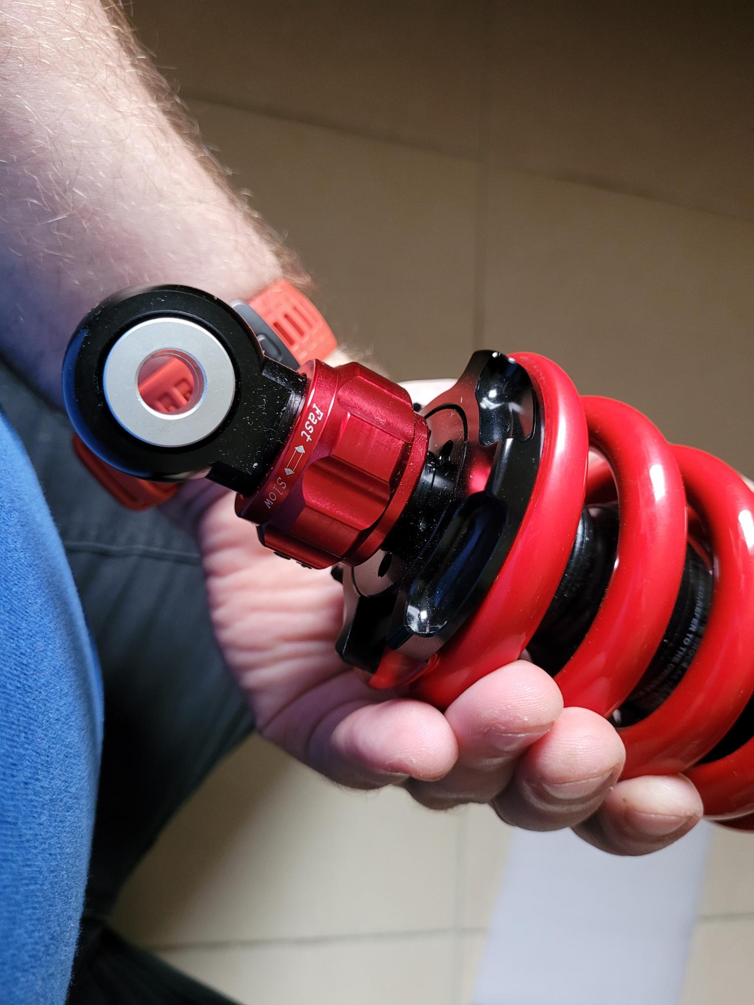

Меня сегодня удивили , пришли те самые амортизаторы которые потеряли  %-)
Это блин по закону подлости , после того как я заказал новые , да ещё с доставкой DHL  :facepalm:
Ну что есть то есть , вот собственно и аморты :

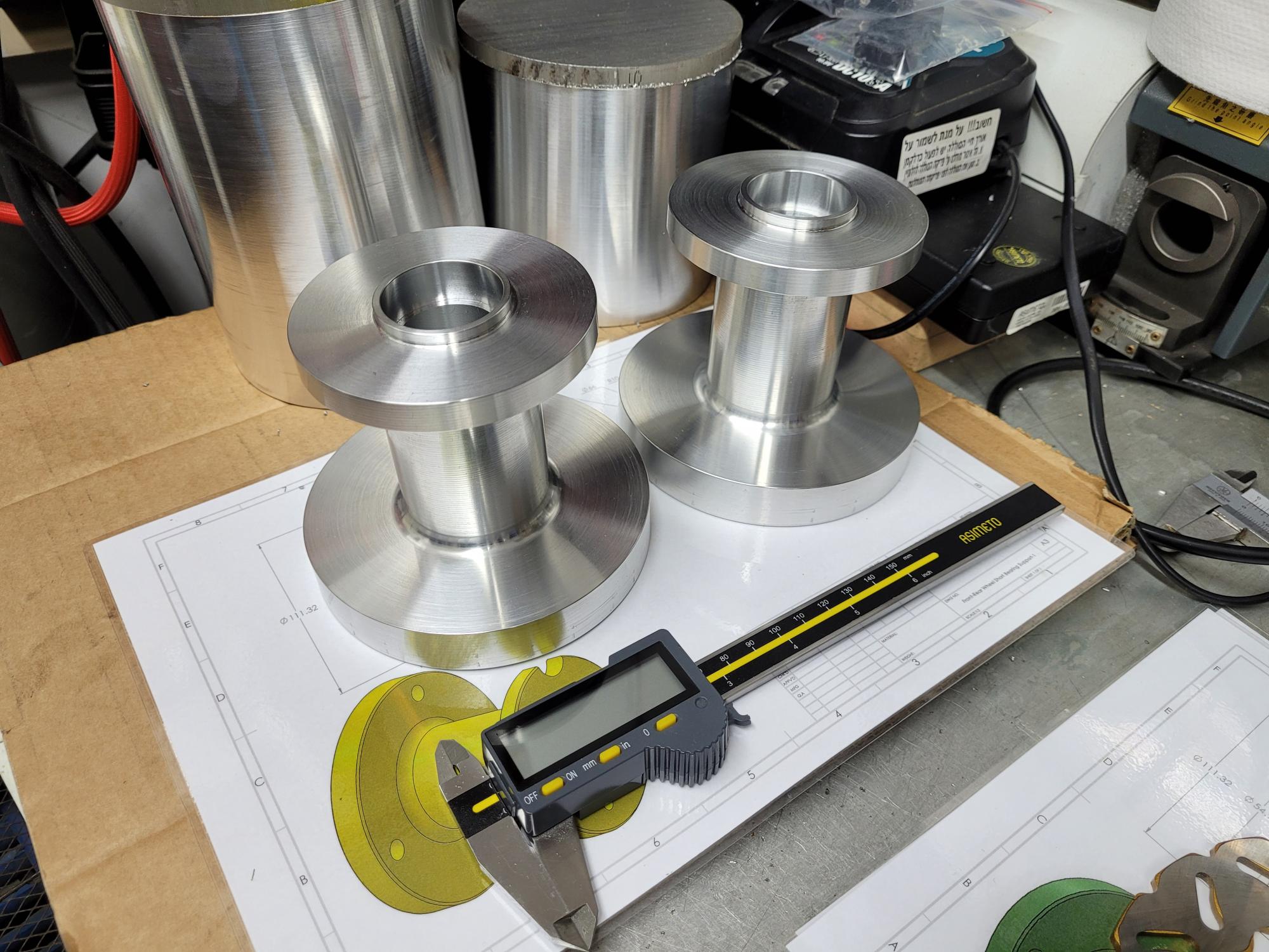

ilia-45

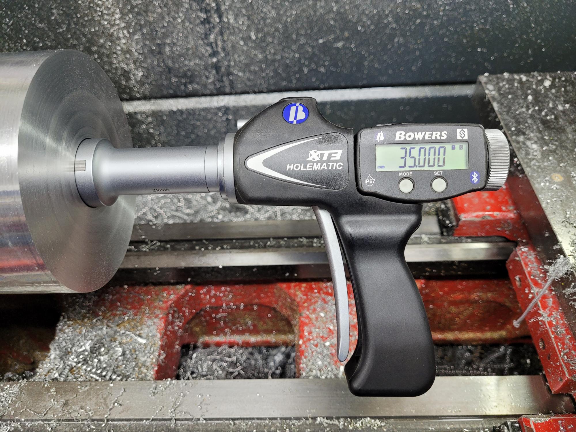

Проект движется , потокарил немного на выходных , пару "правых ступиц" закончил процентов на 70 , сильно помогла измериловка которую мне одолжили с завода на эти выходные , очень приятно работать с таким качественным измерительным инструментом , посадки под подшипники положить в сотку .....Легко  /:-)
Ну и собственно фото самих полуфабрикатов на данной стадии
Колличество стружки фотать не буду , дабы кого не хватил кондратий  :laugh:

Цитата: ilia-45 от 04 Дек. 2022 в 20:56измериловка которую мне одолжили с завода
никогда бы не догадался что это.. Какое-то странное израильское оружие )))
ilia-45
Цитата: _Os от 05 Дек. 2022 в 00:59измериловка которую мне одолжили с завода
Реально удобное устройство , замеряет трёхточечным "щупом" , с точностью в  микрон  :dance:
https://www.qc-solutions.com/product/fowler-bowers-xth3-holematic-bore-gauge-set-54-567-740/
А оружие уменя обычно на поясе весит  а не в деталях торчит :laugh:
