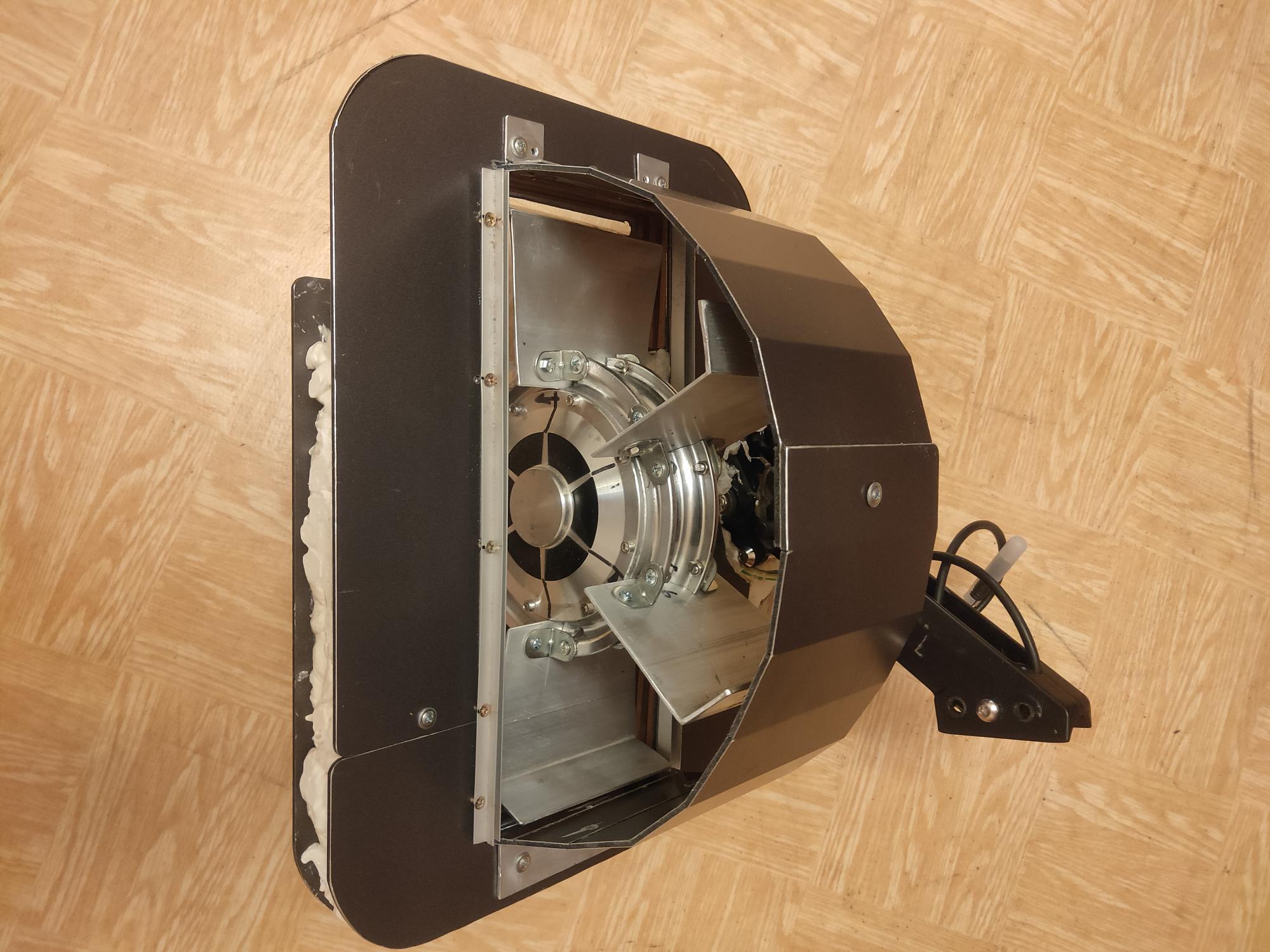

Типа электровесло для надувной лодки.

Процесс идет. Весло принимает удобоваримый вид, но до окончания процесса еще далеко. Запенил слегка верхнюю платформу
NexVik
Сухим из ванны не вышел, вышел по мокрому полу и в мокрых штанах по яйца..  :-(    И это всего на скорости в 5км час при настройке диаметра в 10" :wow:.
Гребет хорошо, но возможны переделки  лопастей в более прямые, ибо загребает  за собой.

Конечно лопасти лучше прямые, не будут воду закидывать вверх и лишний крючок для водорослей. А как с герметизацией мотора дела обстоят? Там же по всему мотору стекает и брызгает? Со скоростью народ прав, она нелинейно растет, после 6-7км/ч (разумный предел надувной лодки) нужно на каждый км/ч вливать в разы больше мощности. И получается очень не экономично чуть быстрее плыть. Судя по просмотренным видео, даже в очень продуманных винтовых конструкциях средняя скорость 4-5км/ч а потребление 180-250Вт, чуть быстрее и 600Вт и т.д. смысла нет. Советую мерить скорость по Геотрекеру, боле менее точно из смартфоновых приложений показывает, Страва, Байк компьютер не понравились, врут, завышают.

Цитата: Rock_n_Roliki от 14 Нояб. 2022 в 23:46Конечно лопасти лучше прямые, не будут воду закидывать вверх и лишний крючок для водорослей. А как с герметизацией мотора дела обстоят? Там же по всему мотору стекает и брызгает?
С лопастями да, следует разобраться. Но пока не закрою полностью верх, не буду, надо проверить и таким образом.
Мотор почти не в воде. Крышки я посадил на герметик, а на ось сделал примитивный сальник, но похоже он сработал. Будем посмотреть дальше.
По мощности, так ее должно хватить, загребает без напряга. С какой скоростью поедет тож не понятно, но за ней я не гонюсь, гнался бы, сделал винт. Тут важнее в адских условиях плыть комфортно. Но и это проверим не скоро.
