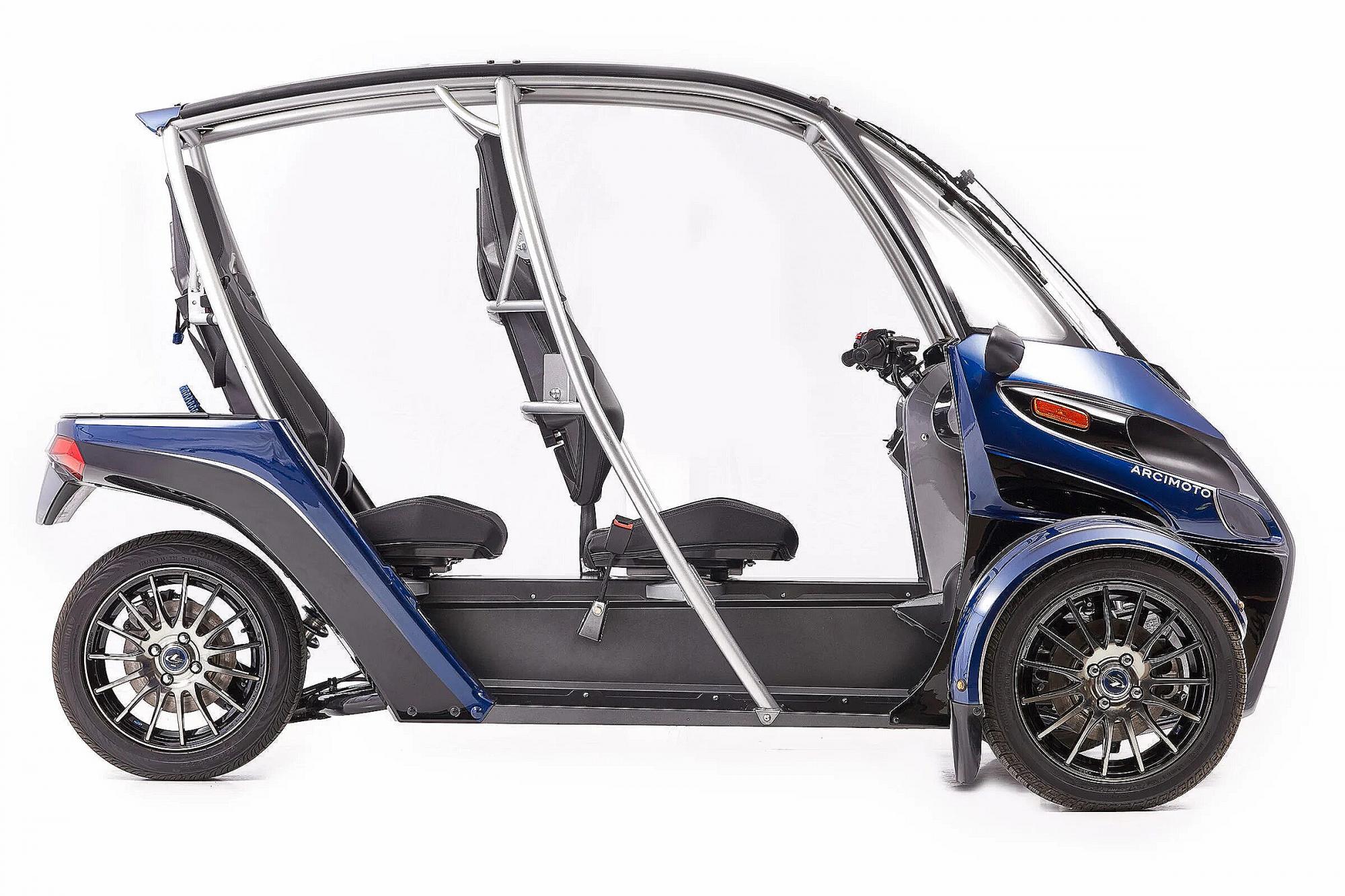

В этом случае трицикл теряет смысл: 4 колеса будут несущественно сложнее, на порядок устойчивее, и юридически разница минимальна (буквально пара пунктов в ТР 018).
Весь прикол обратных трайков - в простоте конструкции, т.к. привод идет только на одно колесо, соответственно, не нужен дифф, ШРУСы, прочая ерунда. Ну и легче немного получается.
Попутно тут вспомнилась одна самоделка из М-К, про которую можно сказать "три с половиной колеса": задняя колея заужена до полуметра, чтобы не ставить дифференциал.

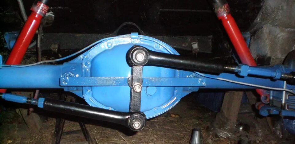

Я на счёт задний оси. Думаю что так уж больших преимуществ 4 колеса перед 3 не будет.
Если начать от самой схемы Двух задних колёс. Если они связаны общей балкой или как на Рисунке через рычаги. То при наезде одним из колёс на бугорок, заднию ось должно выварачивать достаточно сильно. И чем меньше расстояние между колёсами, тем на большей угол будет поворот. А это дополнительная нагрузка на сайлент блоки оси, если вообще они смогут компенсировать такую крутку, значит балка должна иметь возможность вращаться вокруг оси вдоль корпуса, а это значит нужно будет это как то ограничить и контролировать. Значит мы должны поставить дополнительно поперечную тягу, а это или как ВАЗ маслы но при этом саму заднею ось будет уводить в бок от центра. Или ставить тягу Уатта
И к ней ещё два рога за что ее цеплять. Вообщем дорогое и тяжёлое решение.
Теперь про Отсутствие Деференциал. Почитал тут немного, то же нехорошо получается. Жить можно, но не долго и болезнено. Сейчас даже на Мотоблоки тяжёлые стараются впихнуть Деф, так как поварачиваемость без него ужасная. С лёгким то его самого приподнял и все, а тут фиг, едет прямо и все тут. Деф ставить придётся, а это значит полноценный мост, пусть и короткий.
Другим вариантом может быть установка Мотор Колес, но это идея не чем не лучше чем установка таких Колёс на перед. Единственно почему можно так сделать, если в Ответе из ГБДД или Минюста, будет сказано что считаться 4 кВт только по одному мотору из двух-трех-четырех возможных. Тогда можно смело ставить на все колеса по 4 кВт. И тогда возможную массу ТС  можно пропорционально увеличить. И вчерашние минусы превращаются в приятные плюсы. А если нет, тогда нет.
Так что в совокупности минусов и эта идея тупиковая.
Остаётся только Обратный Трицикл с одним приводным колесом взади и два управляемых впереди.

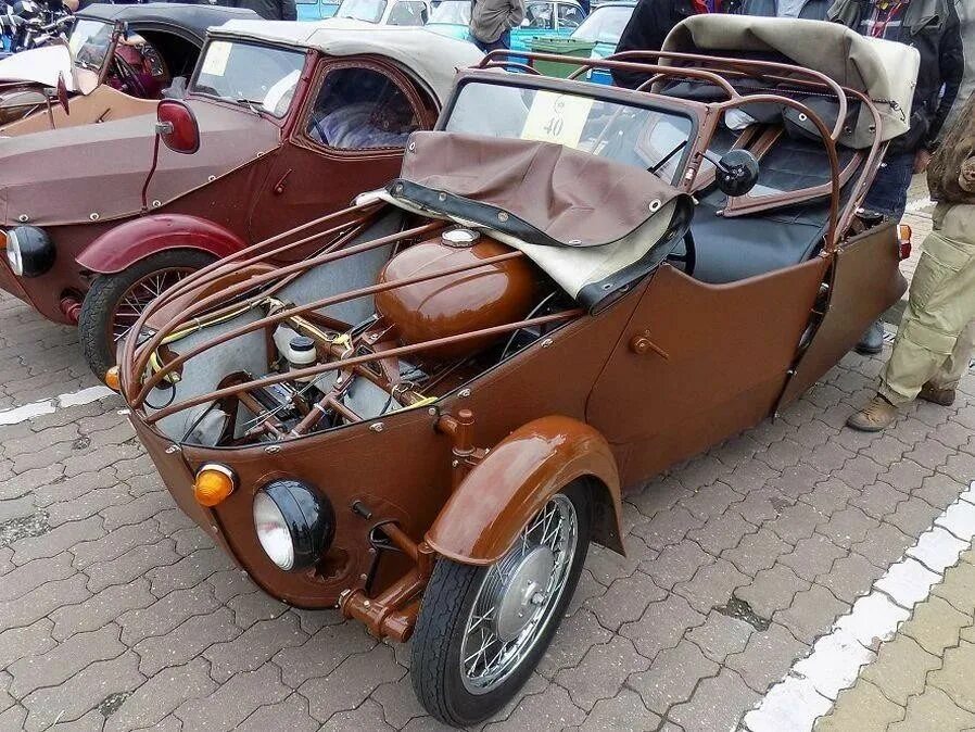

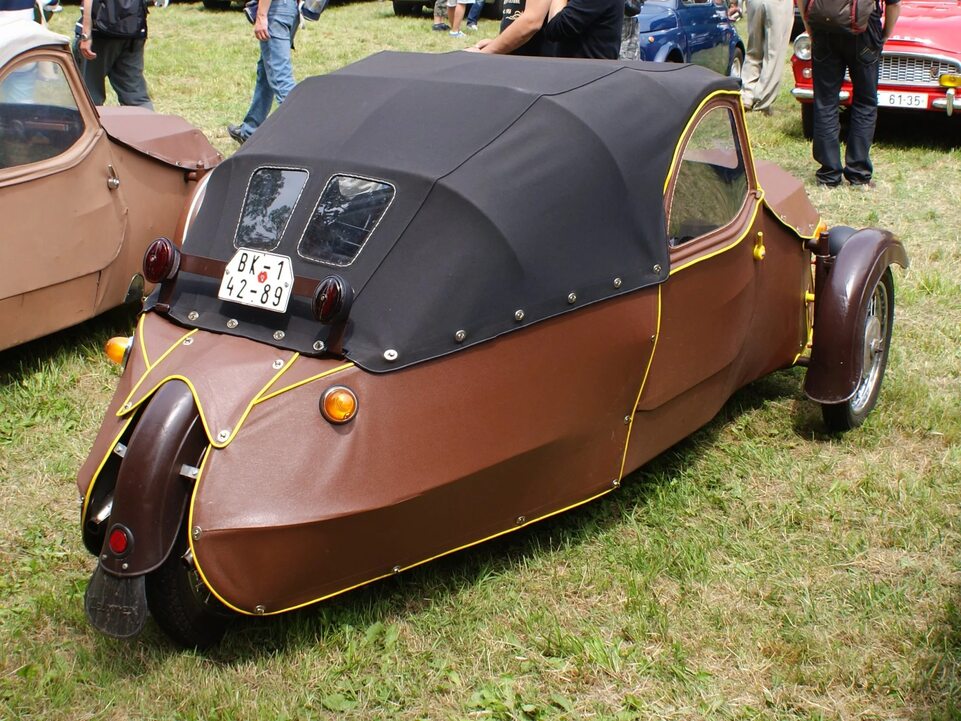

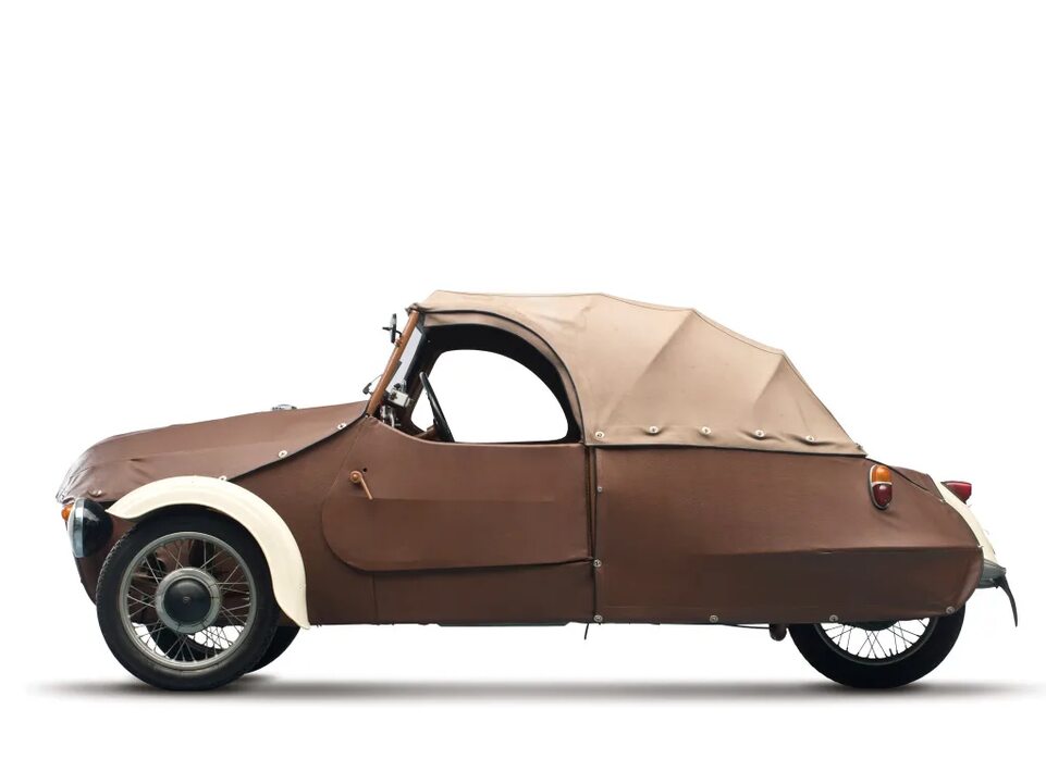

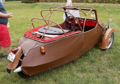

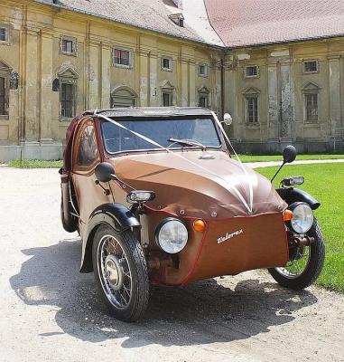

Пескарь Иванович
Уважаемая классика трицикл Velorex
Трицикл Velorex [img2
thumb=./images/4/yi7mnx_thumb.jpeg]./images/4/yi7mnx.jpeg[/im

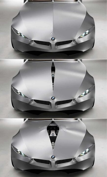

Добавлено 20 Сен 2022 в 15:16
А вот как мягкая обшивка выглядит в концепте от БМВ
Хорошо уметь делать все, но не дай Бог делать все самому.

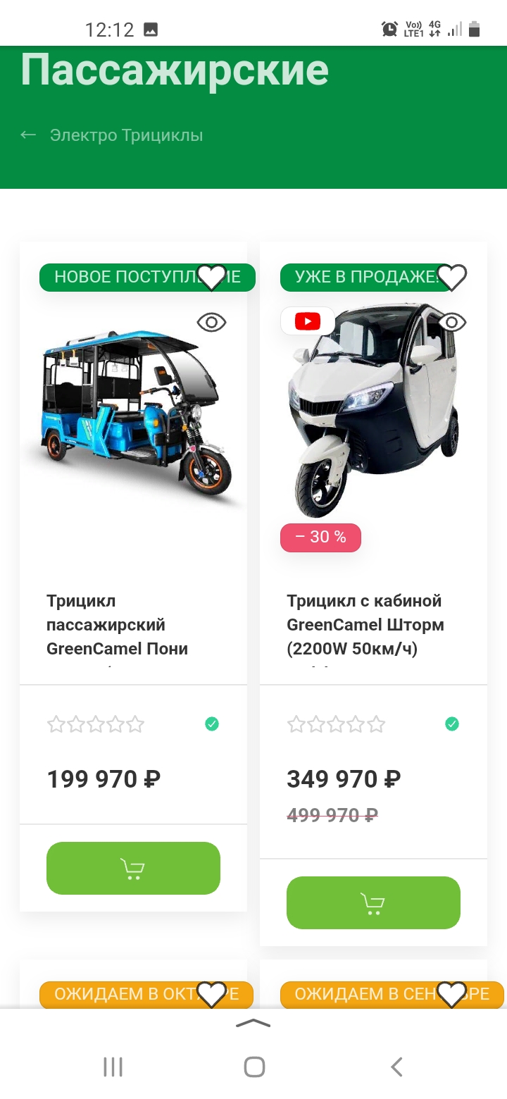

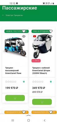

Пескарь Иванович

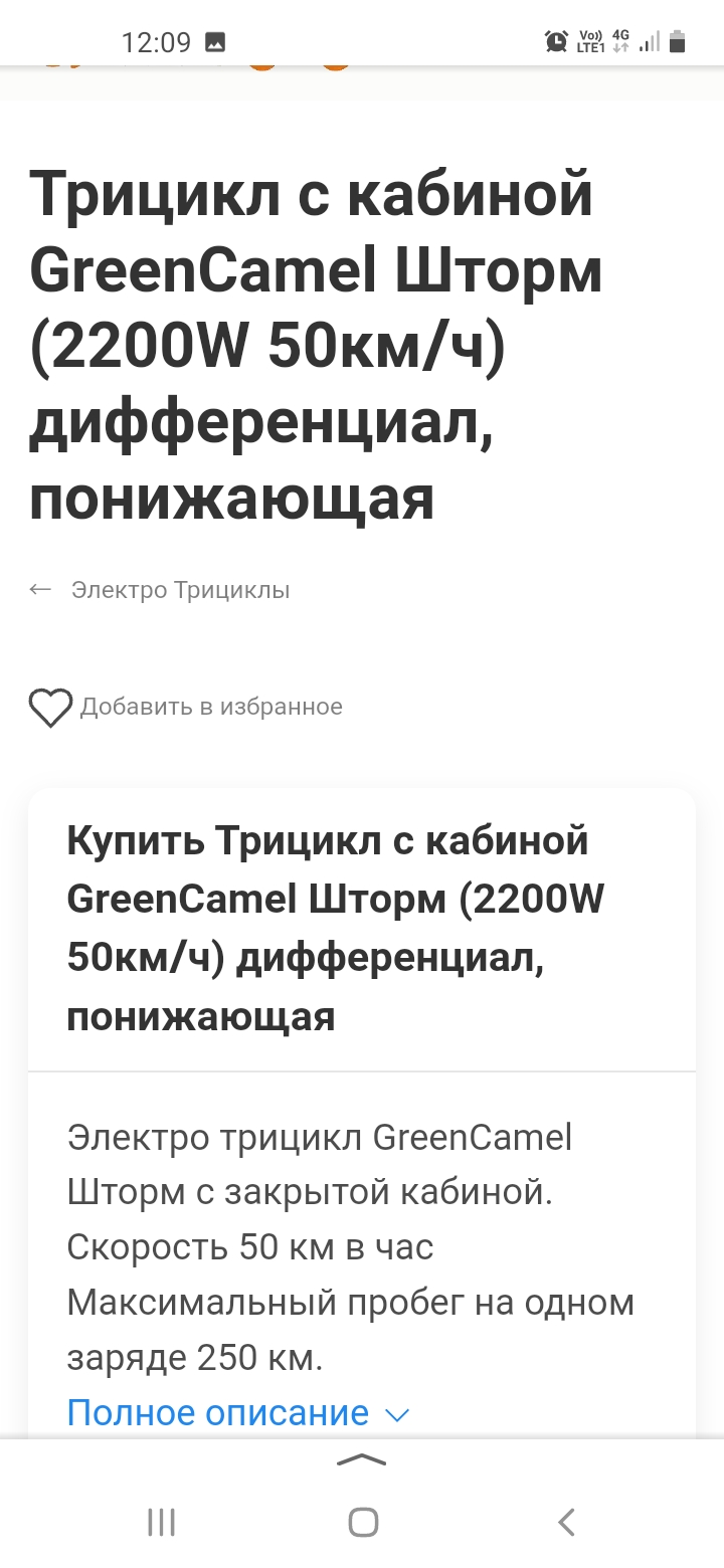

#135

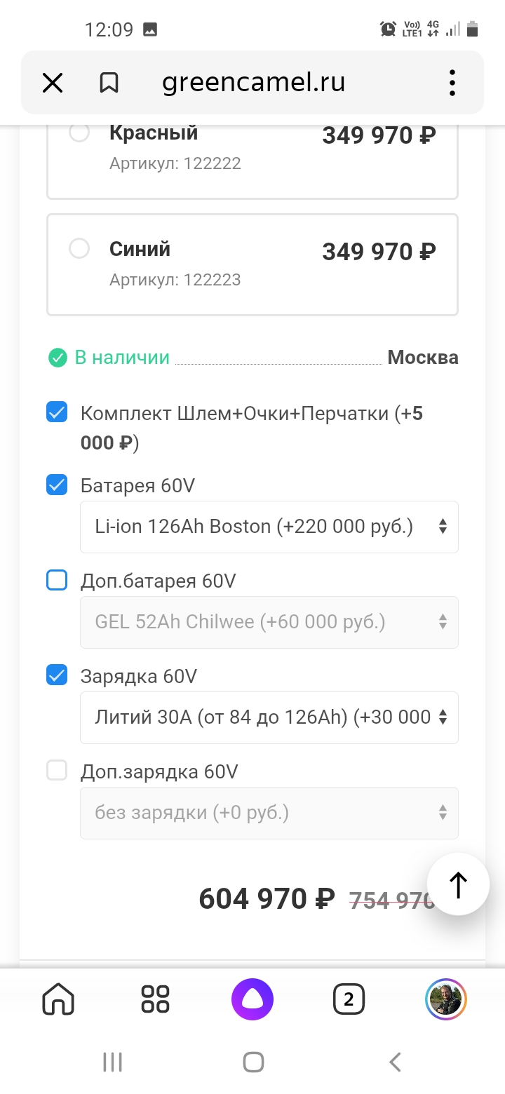

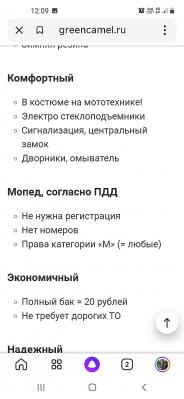

Интересно, а как у заводских ТС это происходит, вот пример https://greencamel.ru/elektro-tritsikl-greencamel-tender-60v-2200w-diff/

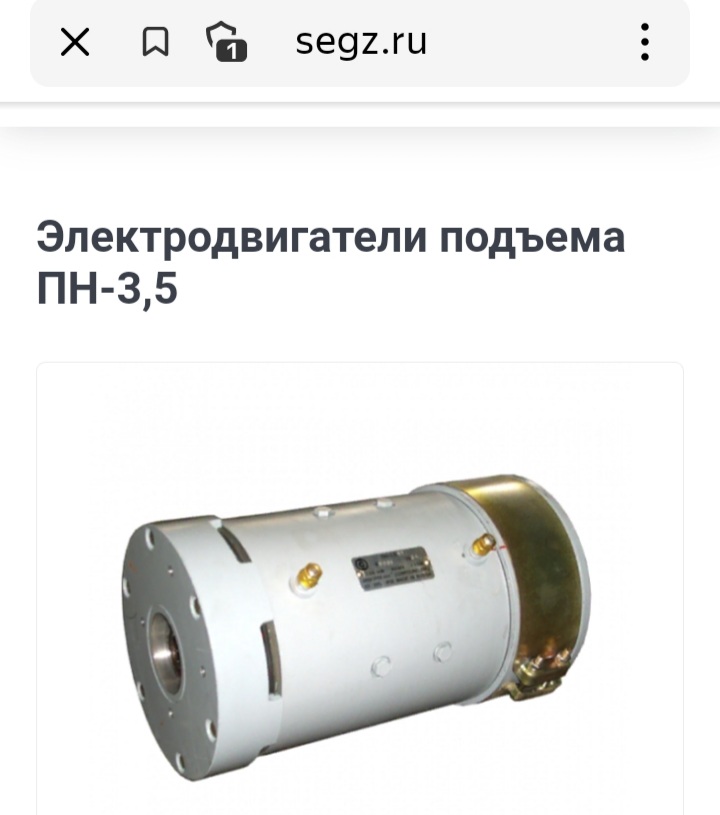

Пескарь Иванович
#141

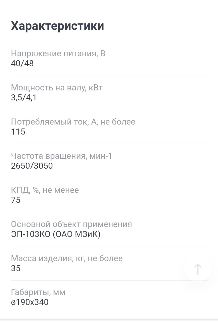

Кто нибудь про этот мотор что нибудь знает? Нашего производства.

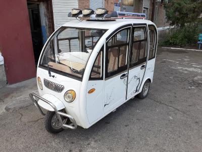

Пескарь Иванович
Цитата: Piramidon от 26 Сен. 2022 в 14:36
[user]Пескарь Иванович[/user], а сейчас я езжу вот на этом электромобиле, легко прицепить поицепчик с генератором, вот, вам и четырехместный гибридик
