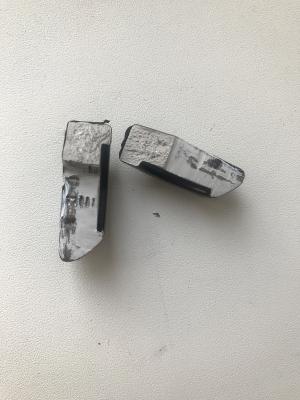

В общем, проблему я понял. Может она будет одна на миллион, но может кому поможет.
1) Слабо закрутил основные гайки от оси мотора. Сначала от руки, затем с ключами примерно на 5 мм. Это конечно же очень мало. Где-то тут прочитал , что кто-то сильно затянул и подшипники стали шуметь. Затянул до упора на этот раз. И усилители дропаутов поставил чуть по-другому. Как тут писали, что нагрузка идёт против вращения колеса. Фото не могу скинуть.
2) Вилка была алюминиевая. А на месте скола , где отломалось, даже на  аллюминь не похоже , а что-то вроде шпаклёвки. Серое и с пупырышками. Поставил родную вилку. Она стальная. И 10 мм ось как раз. По-хорошему усилители дропаутов надо ставить из стали. На авито нашёл объявление: «усилители дропаутов мотор колесо электровелосипед». Пишут, что из стали марки 09г2с. 500 руб. стоит. Может кому надо.

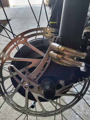

В общем, вот. На первой фотографии: как сейчас установил усилители дропаутов. Правильно ли?
На второй фотографии: как разорвало алюминиевые дропауты.

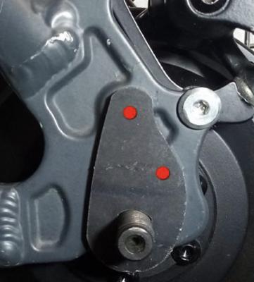

Цитата: sweplo от 31 Авг. 2022 в 08:45как сейчас установил усилители дропаутов. Правильно ли?
Нет.
Должно быть примерно так

[user]sweplo[/user], хочу ещё добавить. Усилители из двух частей это по сути шарнир, как бы сильно вы не затягивали скрепляющий болт. Правильный усилитель должен быть не составным. Посмотрите в теме, ссылку на которую давал. Конкретно о ваших усилителях. Производитель (китайцы) позиционируют их установку так. Но скажу ещё раз, такие усилители не надёжны.

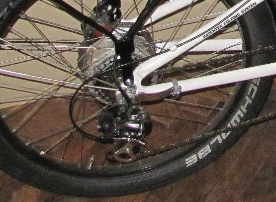

sweplo
[user]Татос[/user], предлагаете индивидуально для конкретной вилки сделать усилитель из одной части?
Или вот так?
Выглядит ещё надёжнее, как мне кажется.У меня передний мотор. Картинку скинул, как пример. У меня как раз есть крепление (отверстие), куда крепятся усики от переднего крыла велосипеда.

Цитата: Keksus от 31 Авг. 2022 в 10:48Должно быть примерно так
Татос
[user]sweplo[/user], да, сделать лучший вариант. То что на фото отлично прокатывает для заднего колеса. Но на вилку с креплением в отверстия для крыла не подойдёт. Запросто отломает дропауты вместе с этими отверстиями.  У вас есть хорошая пружинно-масляная вилка. Сделайте ей протезы. Сварщика совсем не дорого можно найти в любом городе. Пусть будет не очень красиво, если нет навыка в слесарке, зато надёжно. А пока делаете, затяните получше и ездите на этом. Поройтесь в инете и на форуме, примеров много.

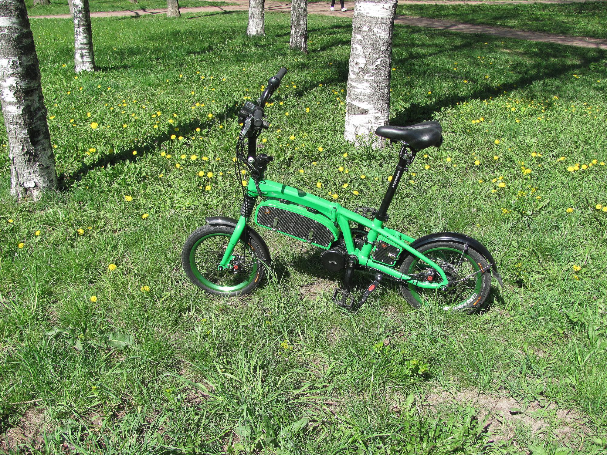

[user]sweplo[/user],  гайки на фиксатор не нужно. Просто хорошо затягивайте, без фанатизма конечно дабы резьбу не сорвать. Из совсем простых выходов могу посоветовать так. Я так делал когда начинал. Купить универсальный усилитель из двух частей, дабы на ось без люфта садился. Подобрать необходимое положение и сварить обе части. Это конечно не лучший вариант, но шарнирность вы уберёте. Обработать потом если надо. Я тогда ещё  мотор колёса устанавливал, но всегда назад.  Там проще с дропаутами и нагрузка на заднее колесо больше, что очень хорошо. Вот к примеру делал сварной из такого, как у вас установлен. Имейте ввиду, многие китайские усилители из нержавейки и варить их надо соответствующе.
