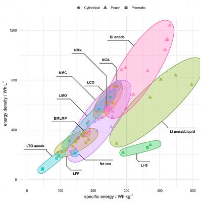

У LTO маленькое напряжение и объём, в итоге он практически на дне по удельным характеристикам. Единственная надежда, что удастся оптимизировать работу системы так, что бы обеспечивать только разгон и рекуперацию. Т.е. чем выше скорость, тем на меньшем уровне поддерживается уровень заряда и наоборот.
Отдельного упоминания заслуживает вопрос низкого напряжения титанатных элементов. Для обеспечения того же напряжения (плюс минус 300 В) их нужно в два раза больше. И это определённо проблема.
http://lacey.se/science/cell-plot/

Цитата: Immortal8 от 04 Сен. 2022 в 07:44Отдельного упоминания заслуживает вопрос низкого напряжения титанатных элементов
Зачем изливать тут этот пустой поток сознания?? Характеристика Втч/кг все это учитывает и LTO по ней не хуже того что в Еноте.

Цитата: Blik86 от 04 Сен. 2022 в 12:36Зачем изливать тут этот пустой поток сознания?? Характеристика Втч/кг все это учитывает и LTO по ней не хуже того что в Еноте.
Какой поток сознания?! Напряжение каждого элемента в два раза меньше, что бы те же 300 В получить для работы электромотора, придётся использовать в два раза больше элементов, следовательно каждый элемент будет иметь в два раза меньший размер и ёмкость. (при той же суммарной ёмкости ВВБ)
Втч/кг аккумуляторов енота нам точно неизвестен, но суть не в этом.
