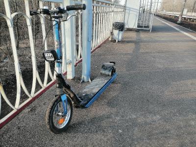

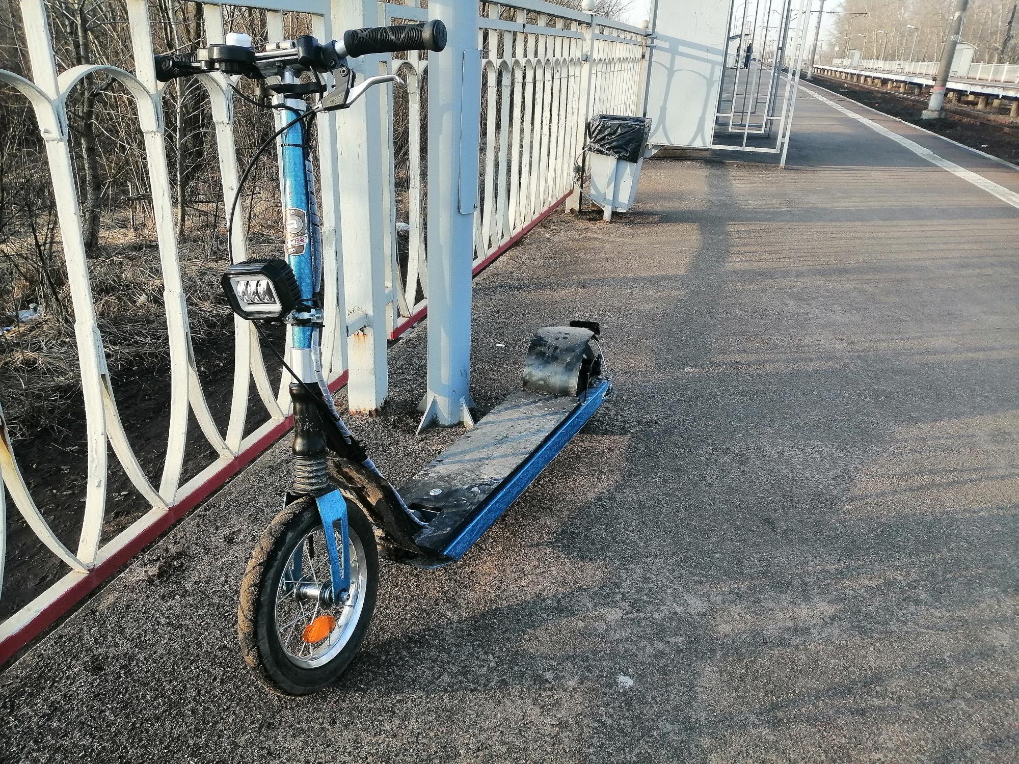

Построил крайне бюджетный самокат, нужно мнение бывалых.
Автор Baber, 21 Авг. 2022 в 12:45
_Os
[user]Baber[/user], Не возникло желание ехать быстрее? Привыкаешь и хочется большего ))
Baber
Нет, и на нем максималку редко выжимаю - Питер, пешеходный трафик мешает (хотя время и маршрут рассчитываю по наименее загруженному варианту) Чтобы ехать быстрее надо уходить на проезжую часть - нужна подвеска, экип и т.д. - это соответственно вес, затраты и неудобства, для этих целей лучше уже дырчик (мопед или скутер) завести - проще, дешевле и удобнее.
Вот тормоза и передняя вилка будут изменяться зимой, так же в планах пропайка всех соединений и установка мелочей типа заднего стационарного фонаря и зеркал.
Ну и чисто эстетически фанера на деке отстойно выглядит.
Ещё надо бы резю на МК другую - штатная на мокрой листве и грязи очень сильно скользит, из-за этого и сезон решил сворачивать.

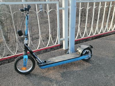

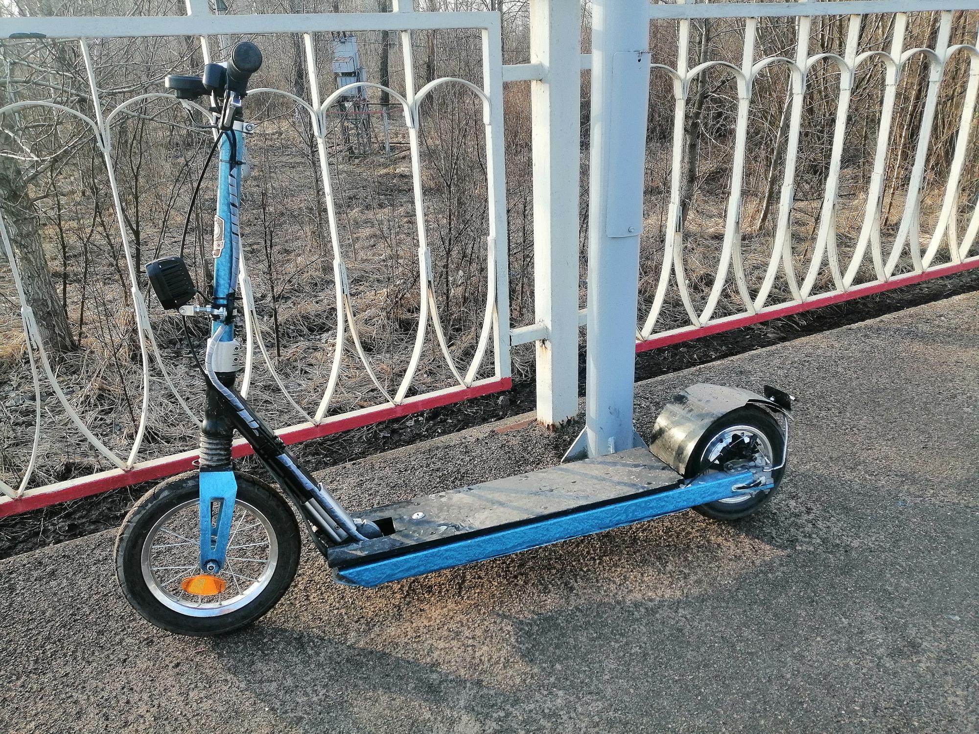

Baber
И так, за зиму, конечно же, ничего путного не сделал, уже по весне быстренько собрал самокат, обновил дизайн, поставил свет и дисковый тормоз. Хваленый "арктик айс" не оправдал ожиданий, большой, тяжёлый, а светит так себе.

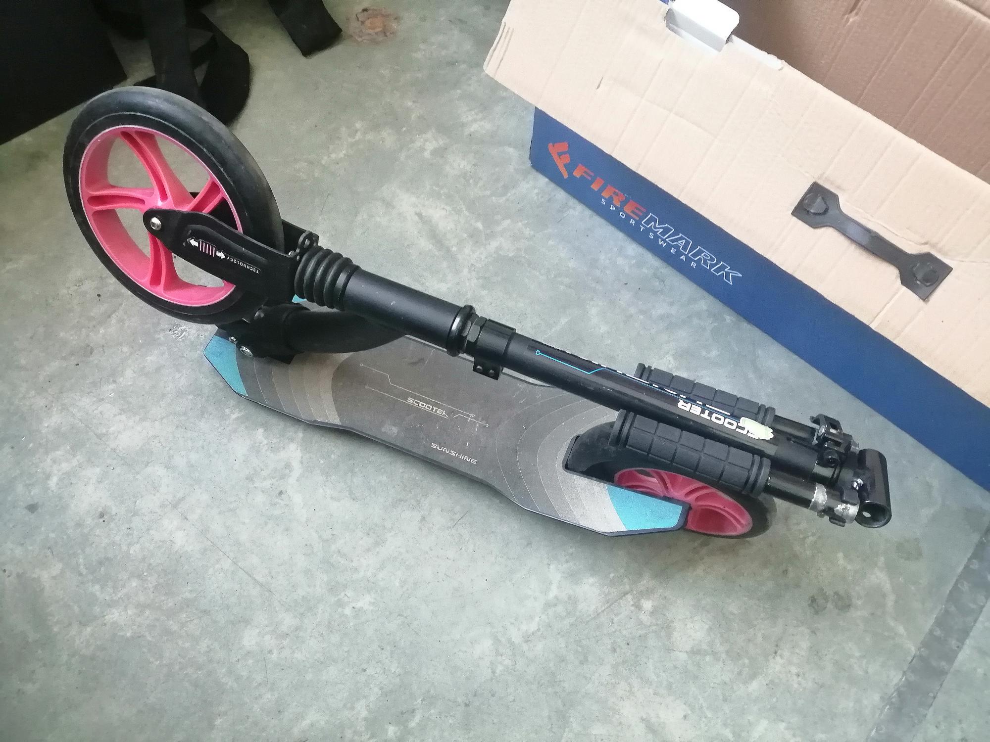

Достался на халяву очередной самокат, в голове поселилась мысль сделать из него что-то лёгкое для подскока до метро, с весом 7-9 кг и питанием через "пуповину"

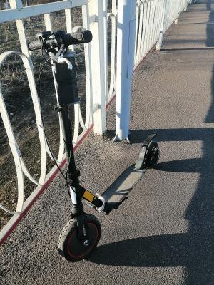

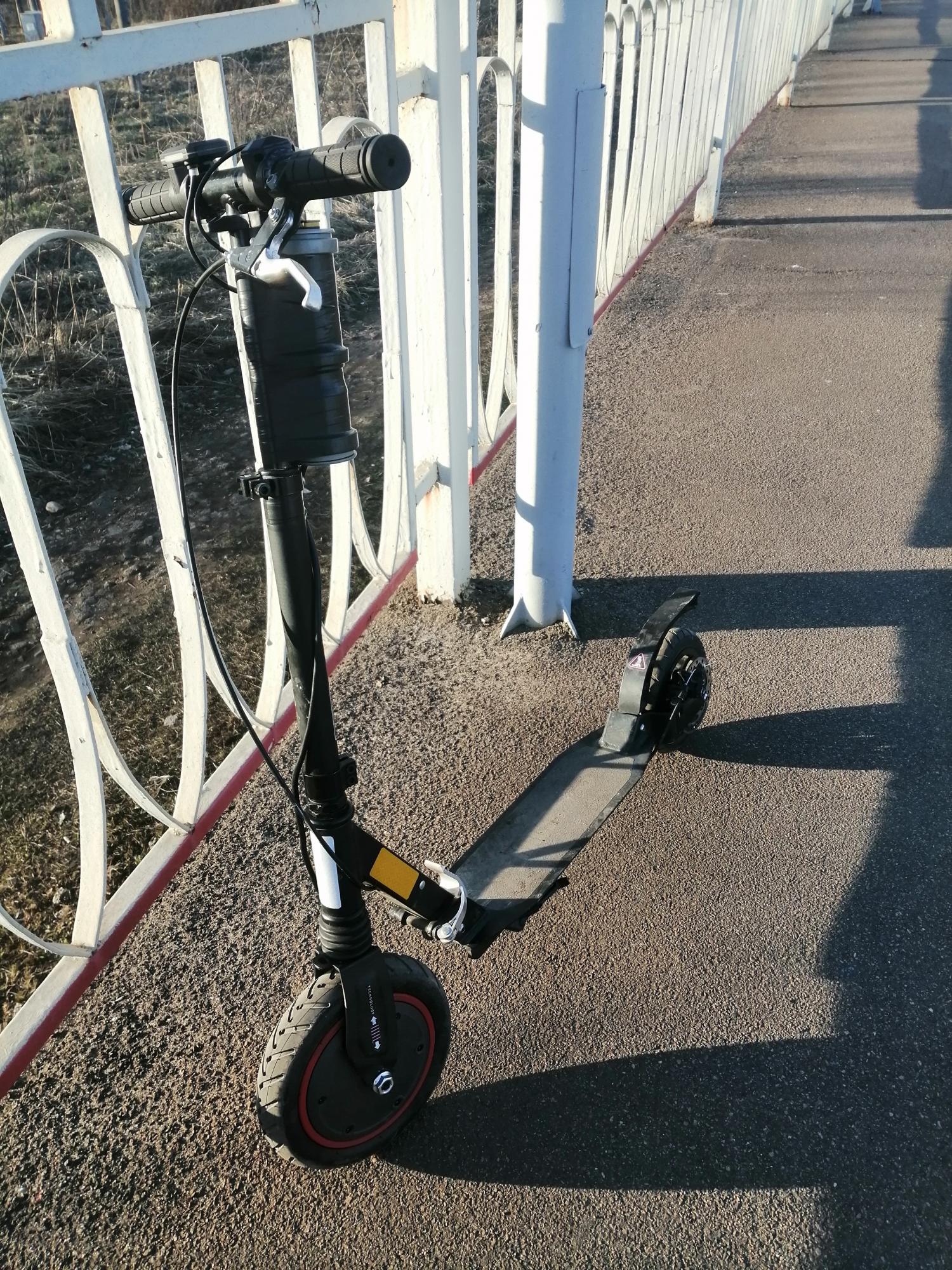

Baber
Из-за нестабильной погоды обострение в этом году затянулось, как итог - разродился ещё одним самиком.
Колесо от m365, контроллер - от братьев китайцев, вес - 8,5 кг, питание через пуповину.
Бюджет - уложился в 7 тыр.
Основная функция - в метро со старшим братом неудобно.

Baber
Итак открыл свой 4-й самокатосезон. Последние 2 сезона катал только на лёгком самокате, а свой первый эксперимент отдал племяннику и он его благополучно размотал прыгая с бордюров.
За разменянную тысячу км. малыш пришёл к окончательному конфигу: назад в итоге встало полиуретановое колесо и собрал батарею 10s3p.
https://radikal.host/i/ImydJK
Цитата: Baber от 23 Апр. 2023 в 19:27Колесо от m365, контроллер - от братьев китайцев
А тормозит рекуперацией?
Baber
Цитата: edw123 от 29 Апр. 2025 в 14:51А тормозит рекуперацией?
На 36 вольтах - нет, надо че-то в нем перепаивать, но я в эту тему даже и не вникал за ненадобностью.
Цитата: Baber от 29 Апр. 2025 в 16:24На 36 вольтах - нет, надо че-то в нем перепаивать, но я в эту тему даже и не вникал за ненадобностью.
Просто если мотор от 365, то и контроллер бы родной...
Baber
Цитата: edw123 от 29 Апр. 2025 в 17:18Просто если мотор от 365, то и контроллер бы родной...
Не не не, тут несколько факторов:
1. На опыте первого самоката, этот самокат я делал уже со сложившимся в голове ТЗ: лёгкий, неубиваемый, дешёвый - рабочая универсальная лошадка, с которой и в общественном транспорте можно без проблем проехать и по лестнице занести без напряга, но, в то же время и по плитке тротуарной или по колдобинам прохватить можно. Соответственно контроллер брал - самый маленький по размерам из распространенных, он у меня внутри куска трубы 50мм умещается и, если накернется - легко заменить на такой же;
2. Мне ненужны сопряжения с телефоном и всякая остальная лабуда, мне самокат нужен чтобы ехать, а на ксяомишном контроллере, слишком домуя наворотов для беспроблемной эксплуатации, я к небу даже самопальныю батарею с левой бмской без плясок с бубнами, скорее всего бы и не подсоединил.
Цитата: Baber от 29 Апр. 2025 в 19:10на ксяомишном контроллере, слишком домуя наворотов для беспроблемной эксплуатации, я к небу даже самопальныю батарею с левой бмской без плясок с бубнами, скорее всего бы и не подсоединил.
Наверное, хотя с рекуперативным торможением у него вроде всё замечательно. Прошивки под него тоже вроде есть "под любую батарею".
