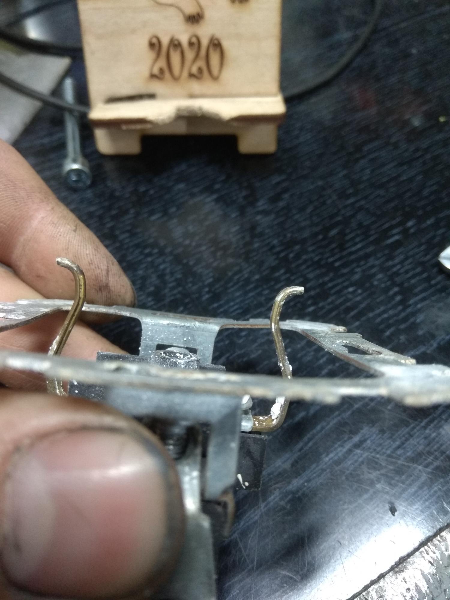

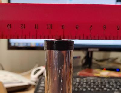

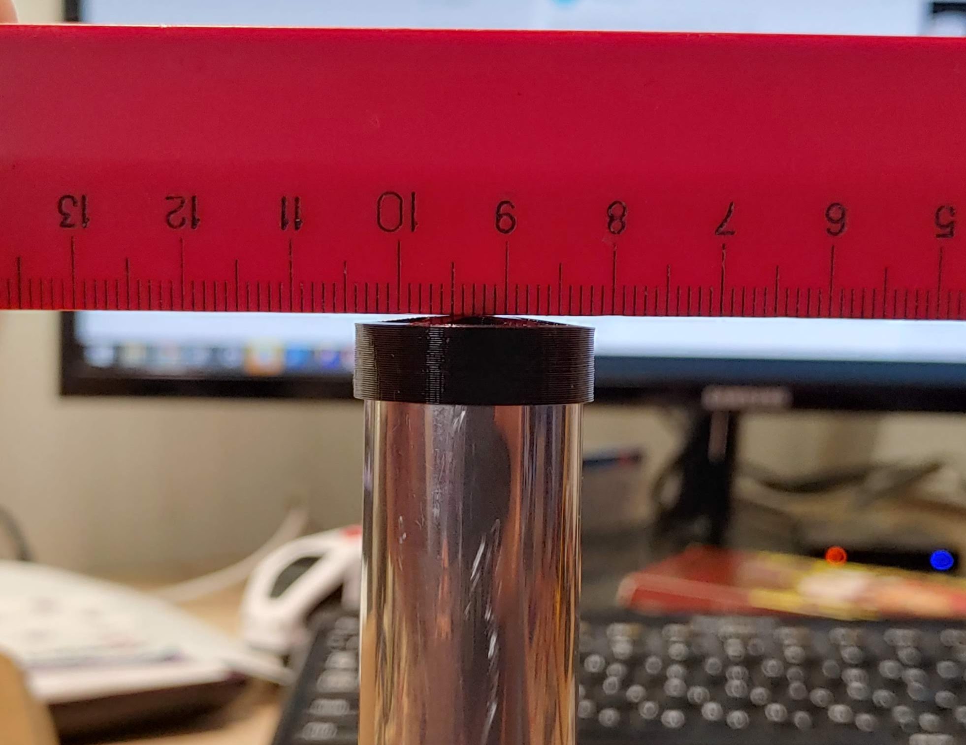

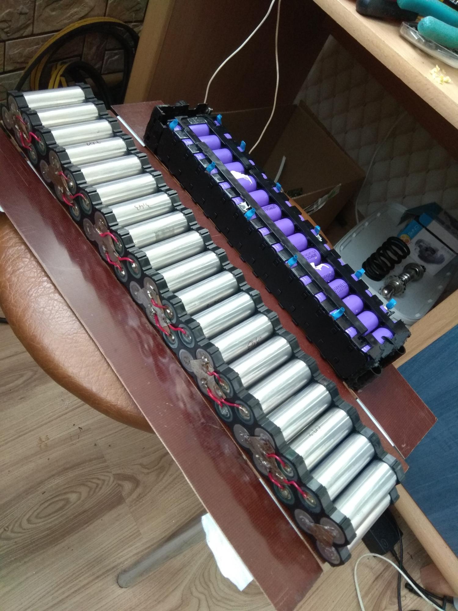

Экспериментировал с моделью и параметрами колпака. Вариантов 15 перепробовал: сложно было обеспечить и максимальный прижим, и запас упругости, и чтоб не ломалось при надевании, и чтоб за борозду держалось.

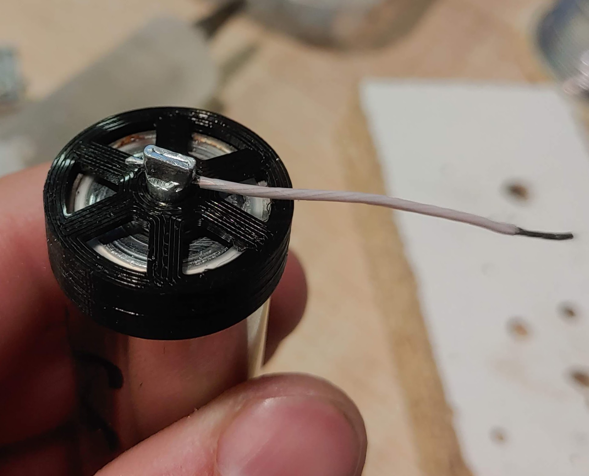

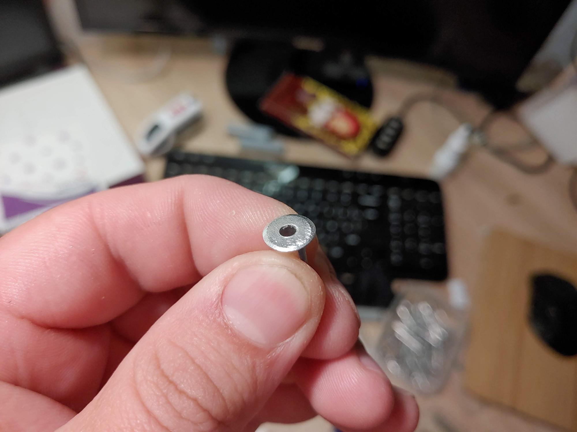

Раздобыл заклепок, надфилем обточил выпуклую шляпку до плоского состояния, просверлил поперек отверстие для опрессовки провода.
Миллиомметра нет (заказал на днях YR1035+ с китая), измерения провожу постоянным током и вольтметром.
Сейчас добился результата 0.06 мОм между плюсом и заклепкой. Порядком не ошибся! Нагрузка 1А, падение 0.06 мВ. Главное - притереть эту пару вращательными движениями.
Два аккумулятора таким образом "одел", оба в пределе 0.06 - 0.08.
Но.
На переходе с заклепки на луженый МГТФ (0.2 мм.кв. судя по диаметру изоляции и таблицы на Википедии) потерь больше, там уже 1 - 2 мОм. Это после максимального обжатия, сперва вообще 10-15 было. Через час-полтора там уже 4 - 6 мОм. И на кусочке провода длиной 3.5 см еще около 2 мОм.
Интересно только, окислится ли контакт батарейки и заклепки. Или наоборот срастется посредством диффузии :-).
Тут за вечер не поймешь, надо время и реальные испытания.

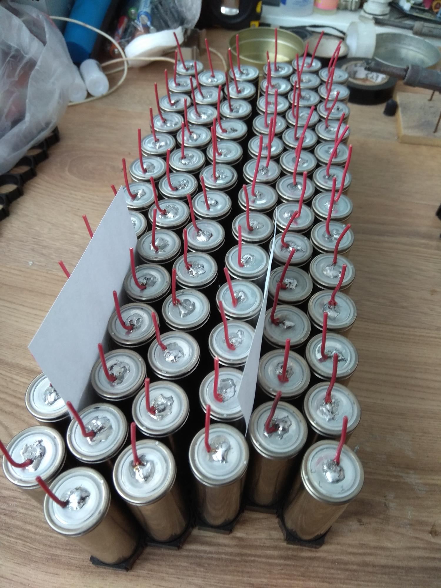

Я думаю, что этим способом и буду делать электрическую сборку. Пайка че-т ваще не зашла. Кстати, ток-что измерил переход на припаянном 5 дней назад проводе, залитым поверх эпоксидкой. Сопротивление 0.44 мОм. На свежей пайке измерить не догадался. Но предположу, что она деградирует, судя по этому:
Цитата: Eugeny_jk от 13 Июль 2022 в 22:46То, сё, прошло недели две, дела всякие. И вот взял я эту напаянную банку проверить. Чуть потянул за провод - а он и отвалился. И место пайки темное, окислилось.

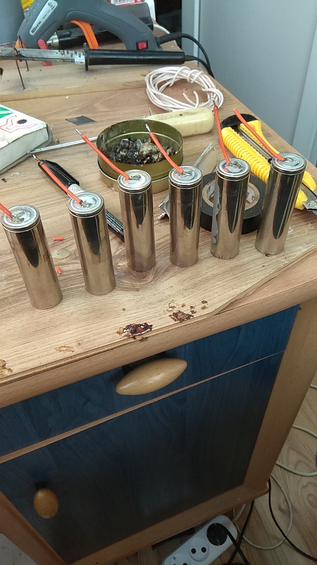

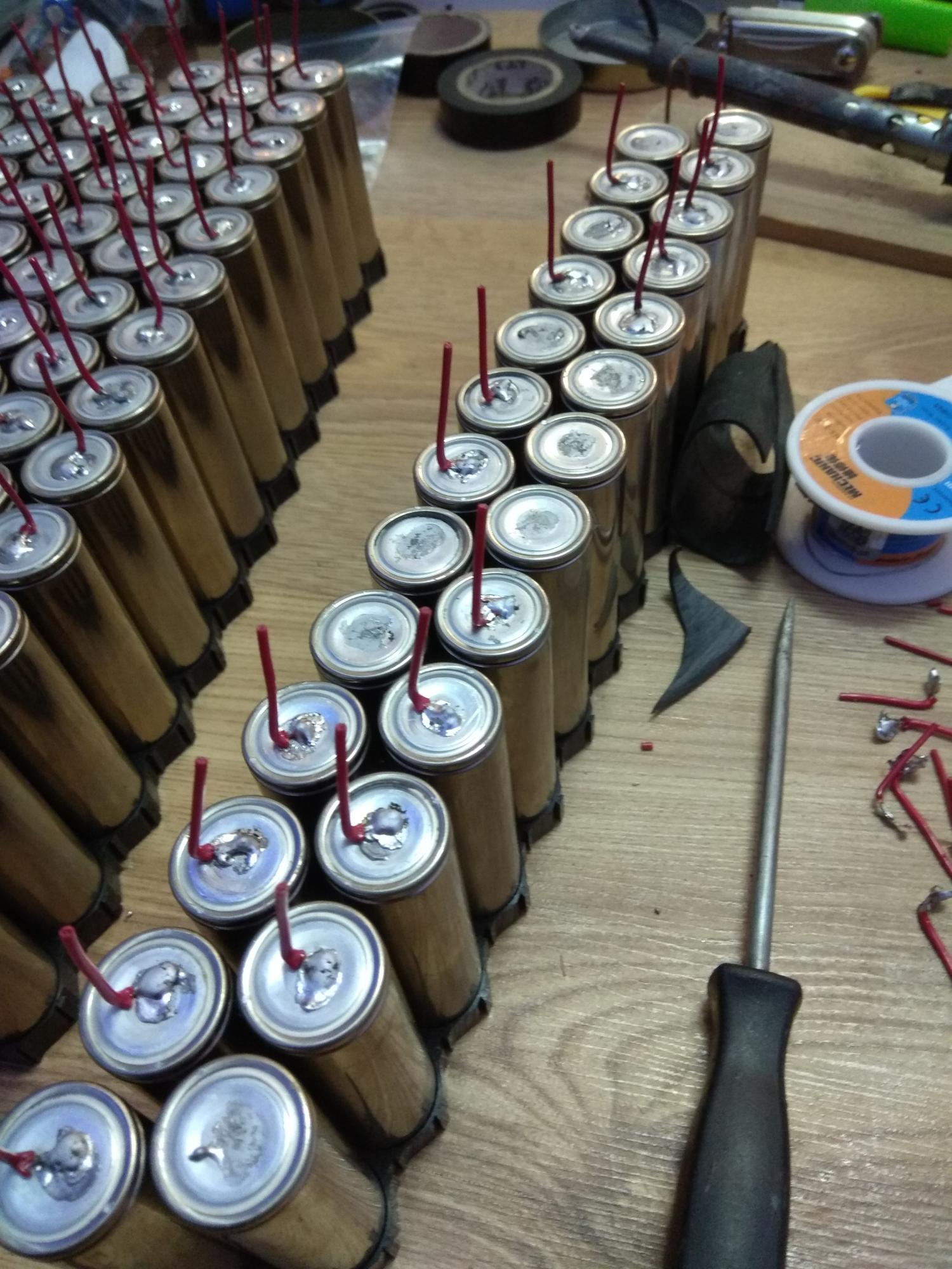

Вот сейчас катаю на батарее собранной из этих 21700 пока полет нормальный в конце сезона разберу на проверку. У этих элементов 2 беды залудить и что бы не начал течь после этого так как при нагреве  изоляционное кольцо усаживается и герметичность может нарушится. Лудил обычным припоем и флюсом ф-64, потом припайвал хвостики что бы можно было потянуть за них, и  на протяжении 2 месяцев проверял на отрыв раз в неделю по итогу отвалилось процентов 30% потекло 5-10% паял не все сразу а частями и заметил что с одной партии могли все держаться а с другой все отваливались через неделю, пробовал и лаком покрывать безполезно если окисляться начало то отвалится в любом случае.
По итогу не стоит оно того, лучше купить другие элементы и спать спокойно!!!
