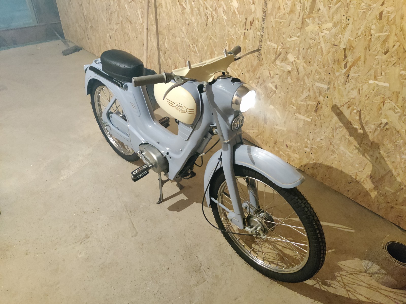

Это Ява (Яветта) 551 спорт начала 60х.
Прошу не бросаться помидорами что такую технику надо лелеять и сохранять, я полностью с этим согласен. Я реставрировал для себя такой мопед, и после реставрации остался еще один набор железа, практически комплектный.
Что тут интересного. Этот мопед не имеет рамы в классическом ее смысле. Тут "кузов" из тонкого листа и двигатель являющийся несущей конструкцией. Задний маятник и подставка крепятся к двигателю.

Да у меня такой же красавец, только голубой. Отреставрирован. Все про эту технику я знаю. Бак у нее очень маленький, около 6 литров, да ещё и округлой формы, то есть полезный объем меньше на треть. Аккумулятор туда не поместится. Только если совсем смешной ёмкости. Поэтому и решил ставить мотор колесо. Где двигатель можно будет поставить сверху декоративные крышки от родного двс и будет практически незаметно.

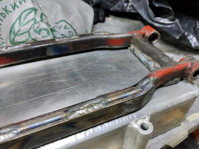

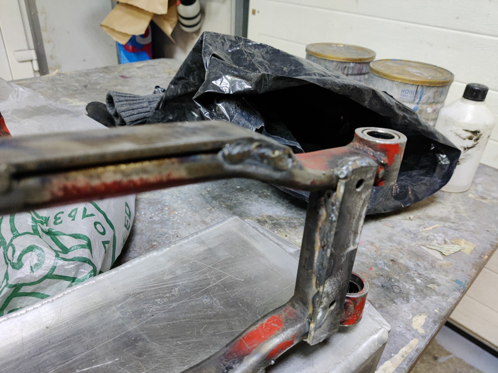

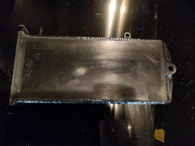

Возвращаемся. Проект не заброшен. Были некоторые сложности и недостаток времени, плюс не мог найти аргонщика который бы взялся за работу. Итак был сделан короб под аккумулятор из алюминия 5ки, он же несущая конструкция вместо двигателя. К нему приварены кронштейн заднего маятника и кронштейн центральной подставки. Маятник был серьезно усилен металлическими пластинами (помог механизм сложения дивана :laugh:). Толщина пластин где крепится мотор увеличена до 8 миллиметров. Также маятник перед усилением пришлось разжать на 15 миллиметров. Вместо втулок были установлены игольчатые подшипники под ось 16 миллиметров. Да вес маятника возрос раза в два, но думаю что теперь его не скрутит мотором. В ближайшее время планирую все собрать вместе и понять куда приваривать кронштейн для заднего суппорта. Был куплен комплект гидравлических тормозов, но как сделать передний пока нет понимания. Рычажная вилка слабая на скручивание ограничивает фантазию.
Также купил ещё одну раму, т.к. пришли к выводу что слишком сложно затратно восстанавливать то что у меня было.

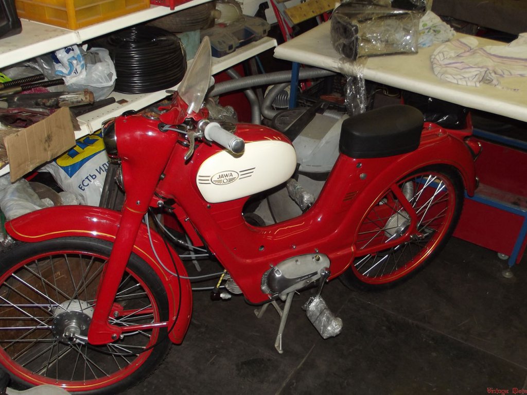

Ну и вот так этот мопед выглядит в оригинале. Будут жить в одном гараже.
