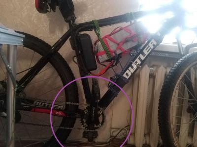

Забацал я адаптивную (пружинящую) подвеску для АКБ в главном треугольнике рамы
Могет быть годна для хардтейлов в жестких условиях их эксплуатации
АКБ, висит на раме полностью на "пружинах" (которые, представляют из себя эластичные жгуты)
Отчет о проекте (со всеми фото и видео) - в Базе Знаний: https://t.me/electrovelosipedy/885
(нынешняя первая версия данного проекта - могет выглядеть слегка "неэстетично" - прошу сильно не ругать, и заценить саму идею - ведь дешего надежно и практично!)

Леня. Кирпич на резинках никоим боком не относится к слову адаптивная.
Но если ты уверен то срочно патентуй. Пока ни один мировой производитель не додумался до этого бреда.

Открою тебе секрет: батарею для вибро нагруженных конструкций заливают компаундом. И жёстко крепят. Это раз.
Понятие "адаптивный"  применительно к технике подразумевает под собой способность узла или агрегата изменять характеристики подстраиваясь под изменяющиеся условия. Резинки и пружинки к этому не относятся.

качающаяся батарея будет вносить не устойчивость при управлении вела, особенно при резонансе вибраций. правильней в жестком корпусе, жестко посаженной на корпус с мягкими  прокладками, вспененная резина 1 мм. толщиной. и банки стоя прижаты к плоской поверхности, что бы приваренную, соединительную ленту не рвало.

Сейчас провел тестдрайв - ну это просто фантастика какая-то! B-)
АКБ на евеле теперь вообще почти не ощущается! - какбудто ее и нету! - все отрабатывается очень плавно, и от этого как-то "незаметно" - больше нету никаких ударчиков по раме когда акб плюхалась со всей дури на верхние лямки сумки - динамика евела, по ощущениям, улучшилась - кароч усе, терь только адаптивка :wow:
Еще 1-2 таких же акб в рюкзак - и походный запас заряда, обеспечен
Не надо городить огромную акб жестко в раму - такое все бред
Цитата: volodiaa от 22 Апр. 2022 в 22:17качающаяся батарея будет вносить не устойчивость при управлении вела, особенно при резонансе вибраций. правильней в жестком корпусе, жестко посаженной на корпус с мягкими  прокладками, вспененная резина 1 мм. толщиной. и банки стоя прижаты к плоской поверхности, что бы приваренную, соединительную ленту не рвало.
При сумке, акб тоже качается
"Эффект неустойчивости" от этого - минимален, и ни на что особо не влияет
При адаптивке - все зависит от силы с которой натянуть жгуты
При "срединном" варианте (не очень туго, и не очень свободно натянутые жгуты) - устойчивость наоборот увеличилась, т.к. раньше сумка резко "дергала" раму своими лямками, а теперь акб плавненько-адаптивненько колеблется, так что даже не ощущается
