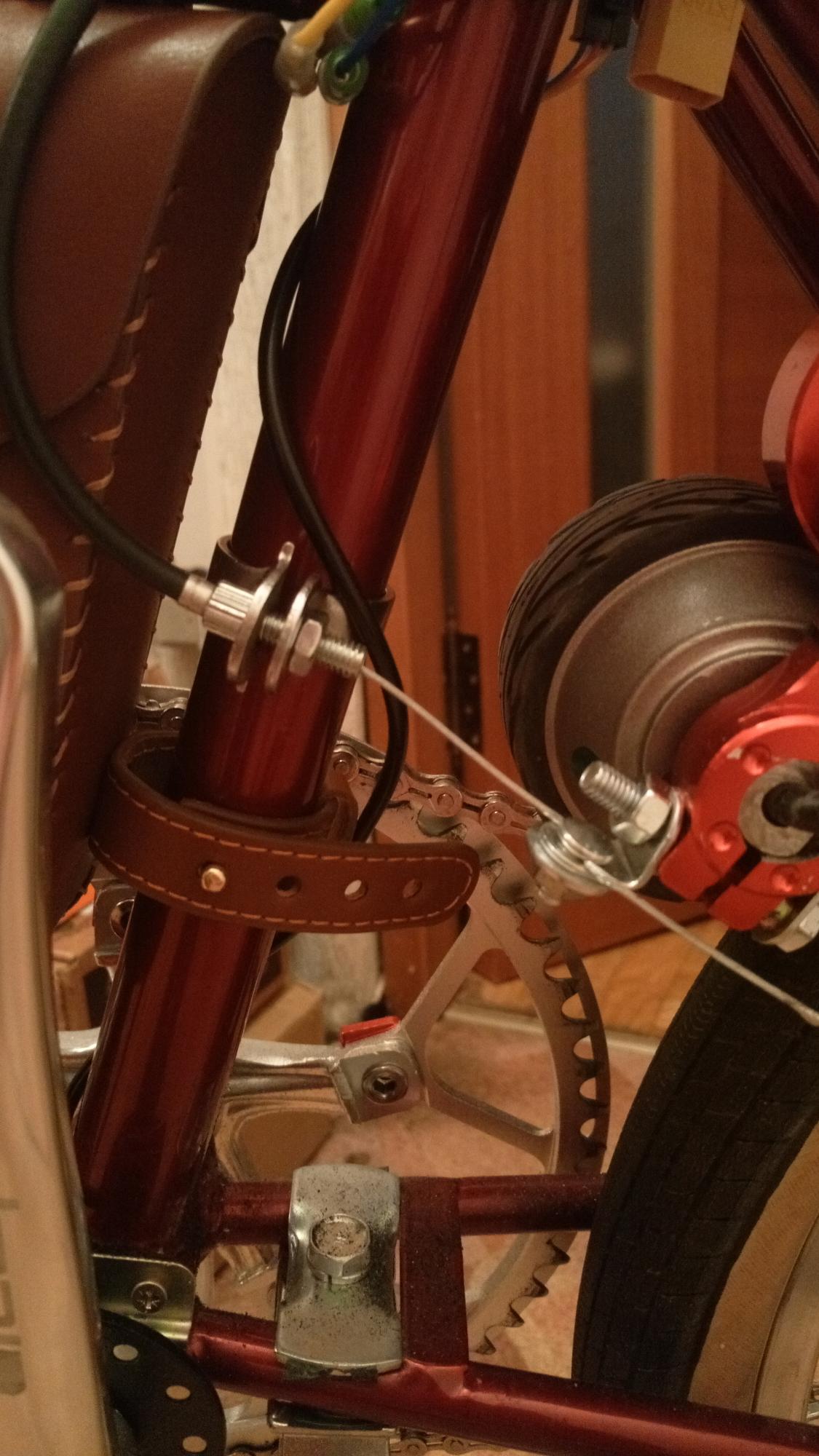

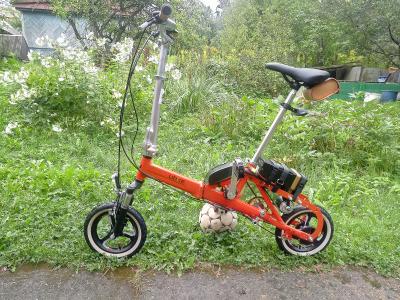

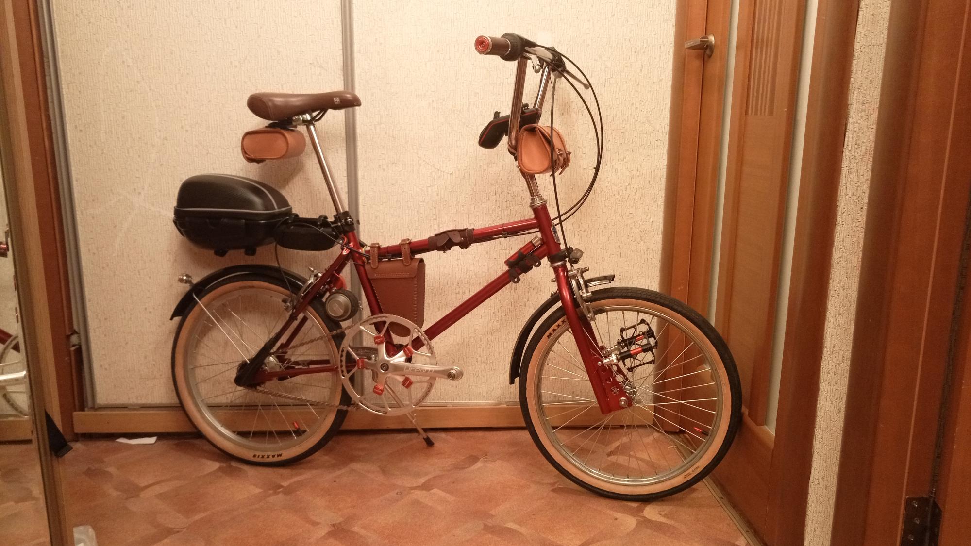

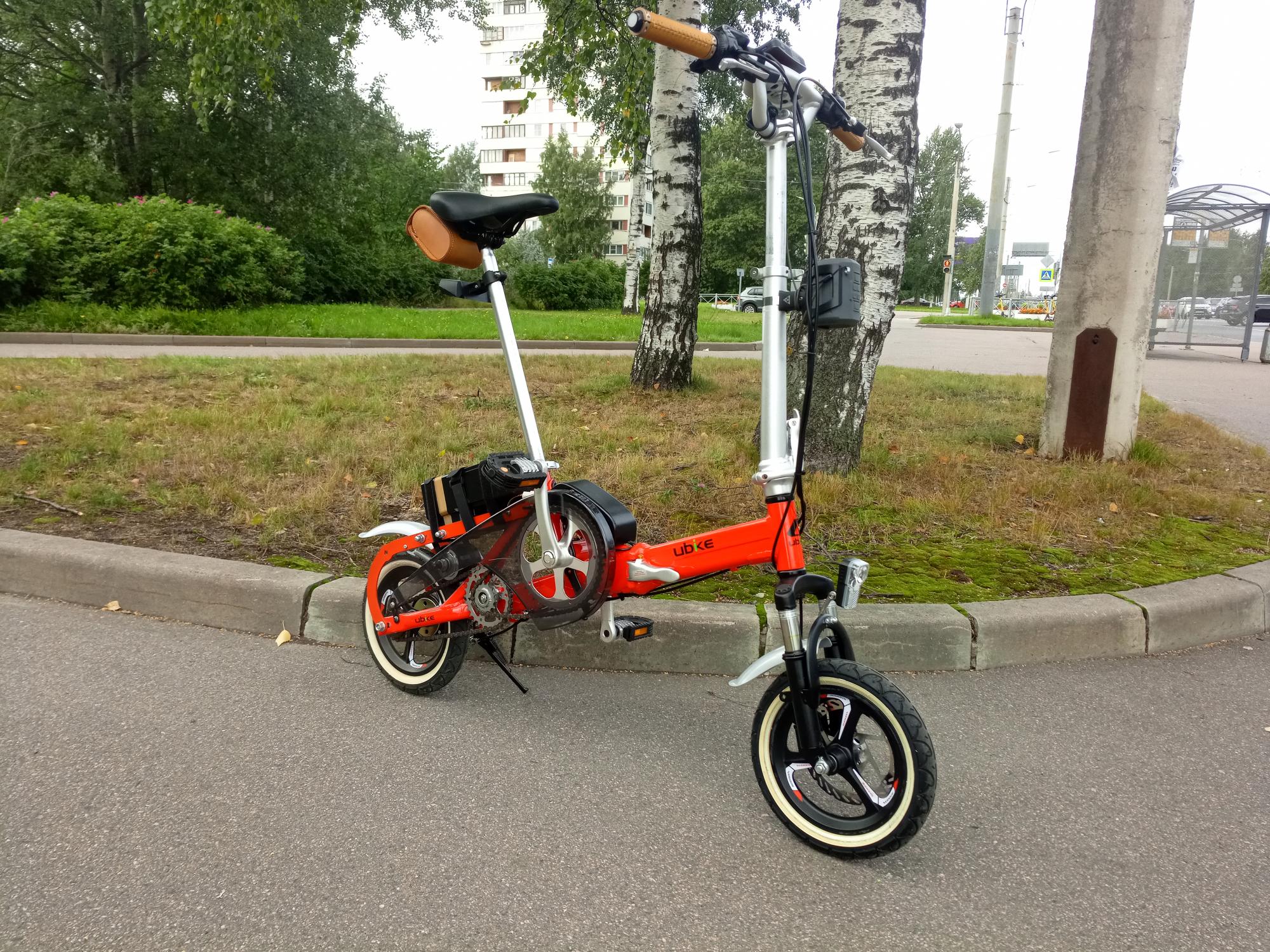

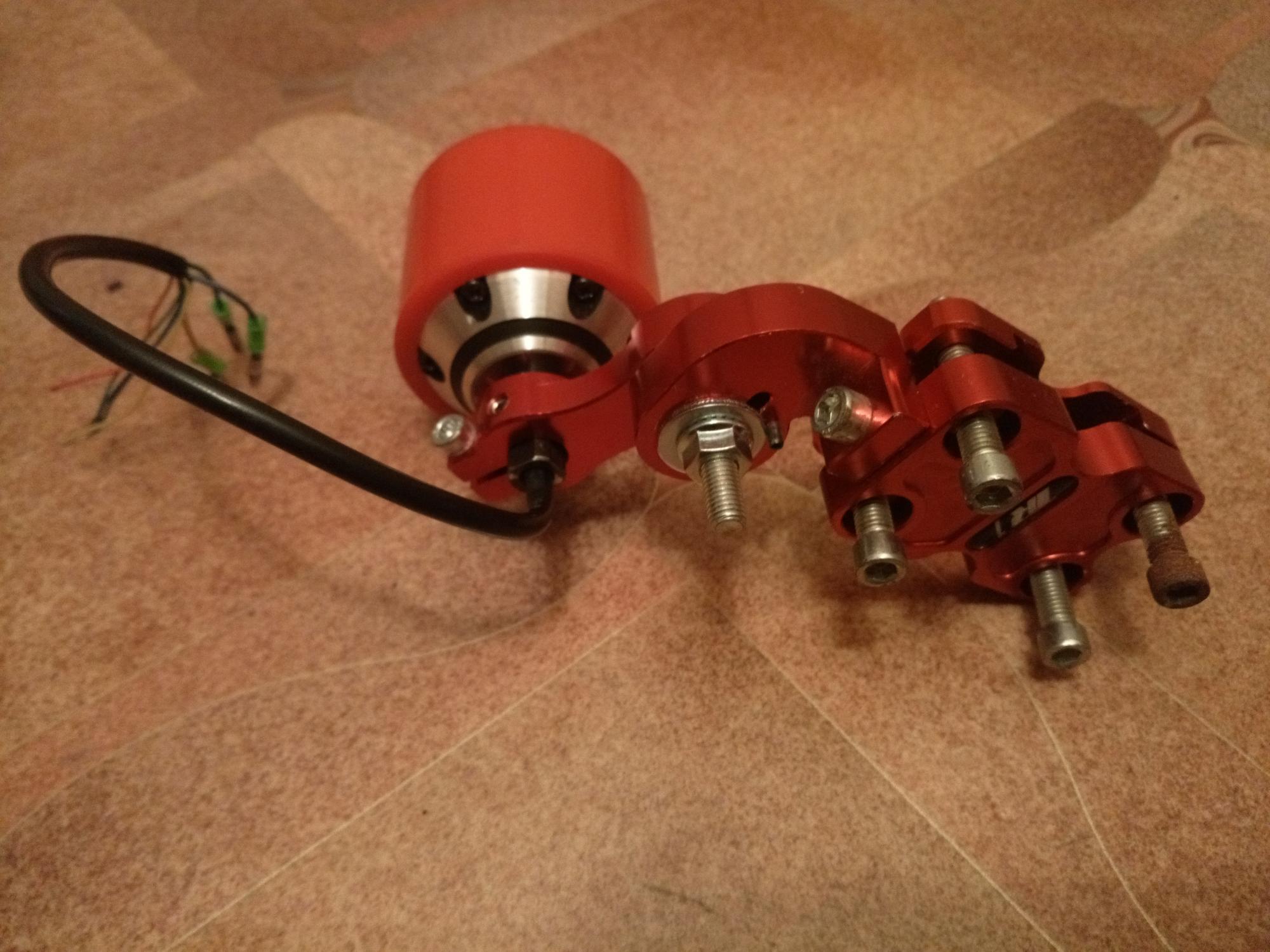

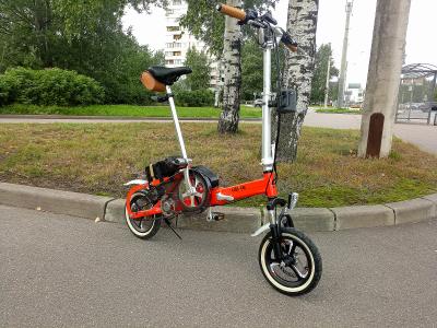

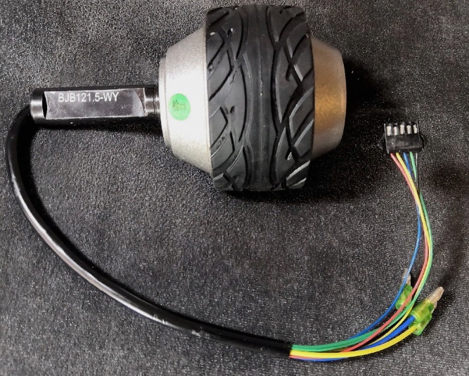

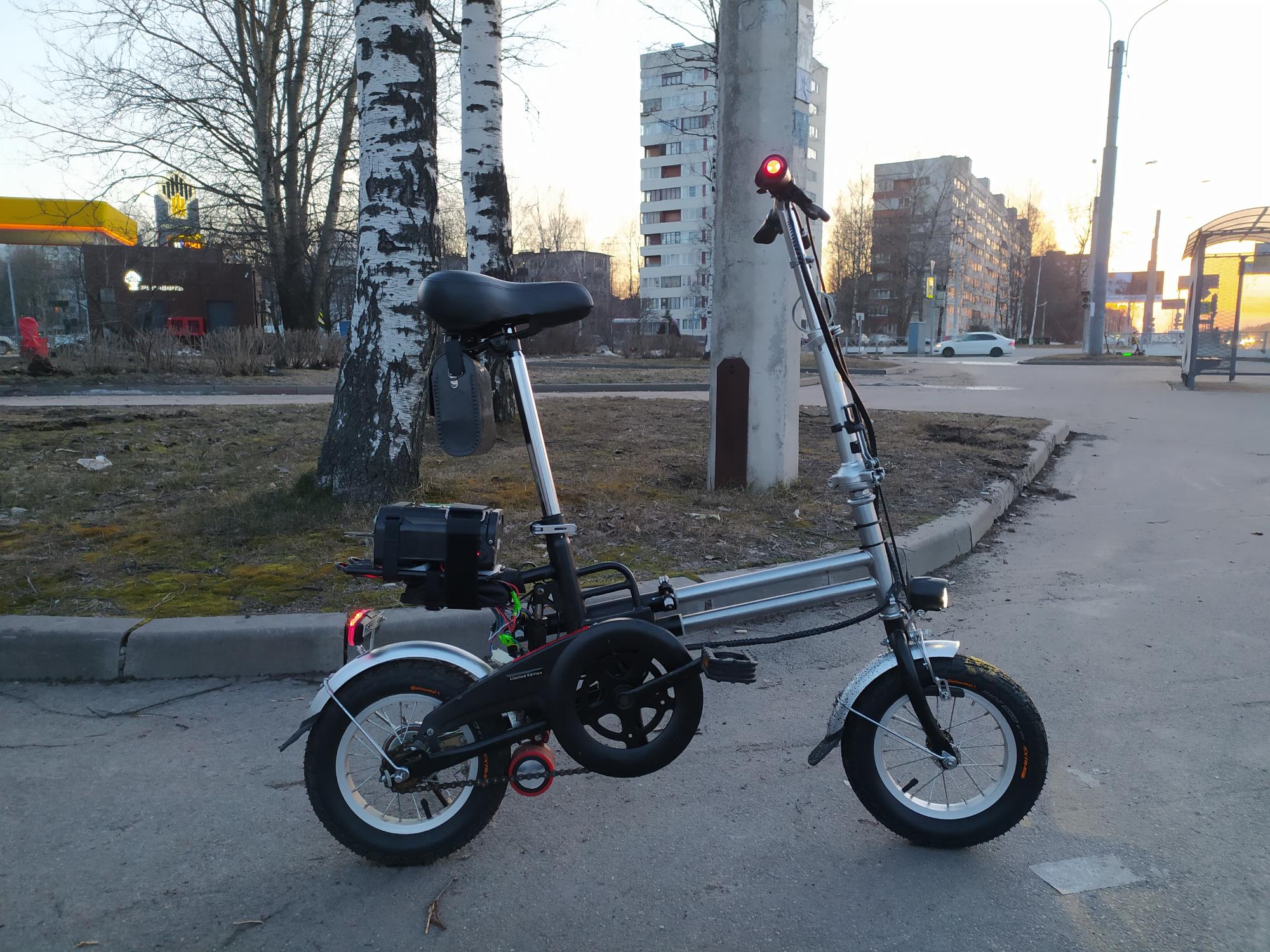

У меня три велосипеда с фрикционным приводом. Все три - маленькие с размером колёс 12" и 20".
Моторчики на них разные, по крайней мере по форм-фактору и способу крепления.
Вес двигателей от 0.6 до 0.9 кг. Мощность от 200 до 350Вт.

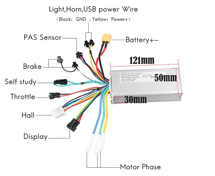

Контроллеры: 350Вт с током до 15А и 500Вт с током до 25А
Скорость под курком порядка 30 км/ч, с педалированием до 35 км/ч.

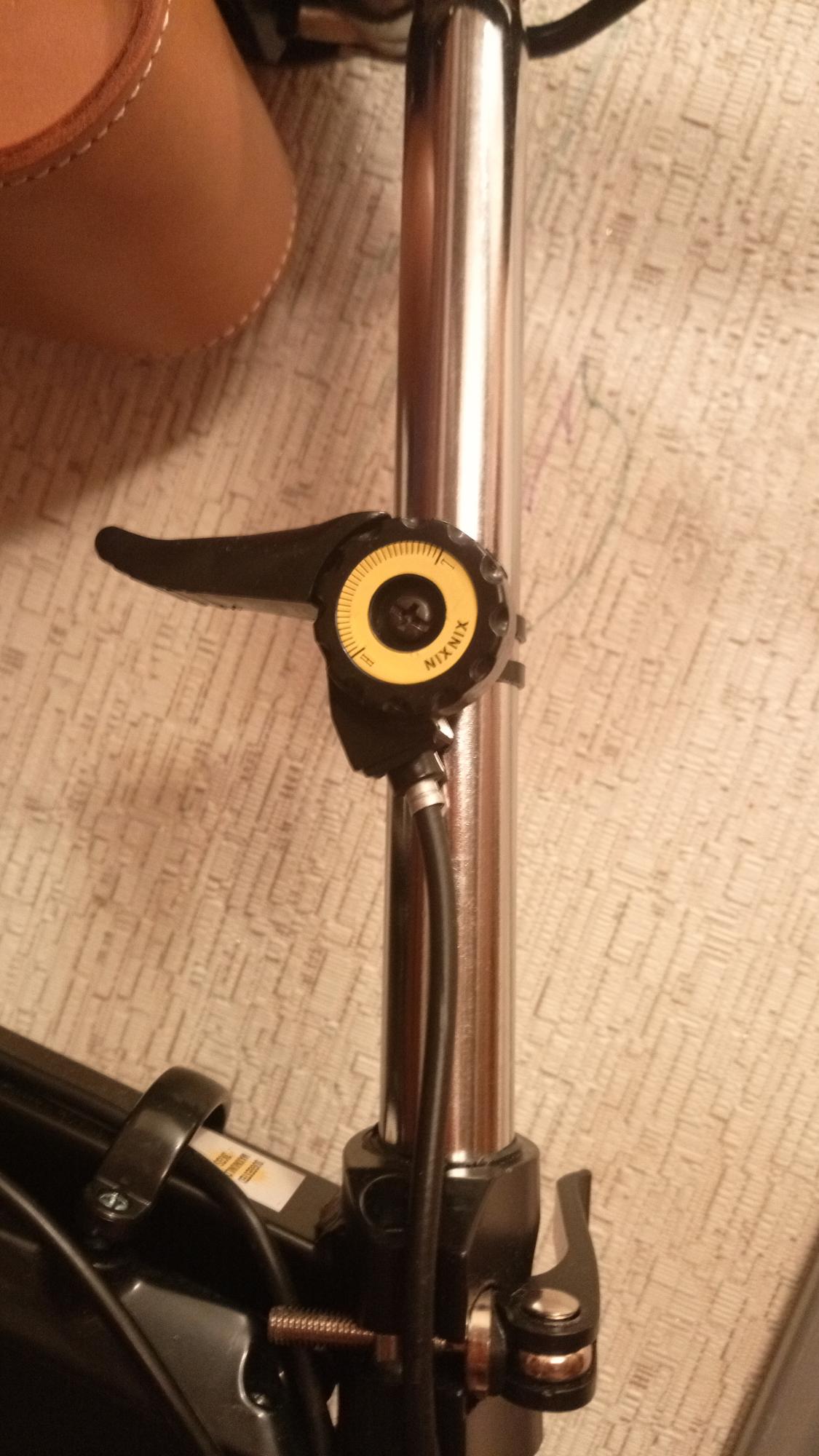

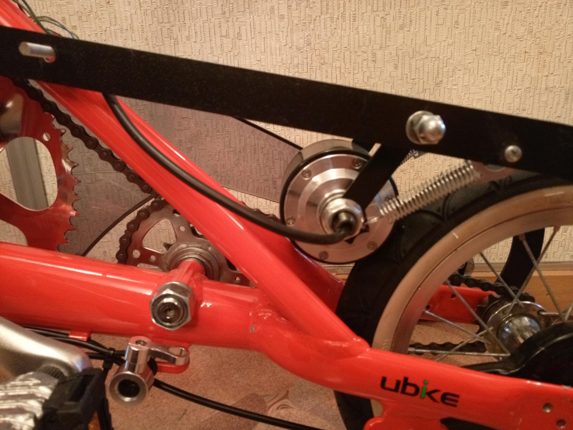

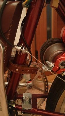

Движки поставлены так, чтобы реализовывался (пусть и не всегда полностью) автоприжим. На всякий случай добавлена прижимающая пружина.

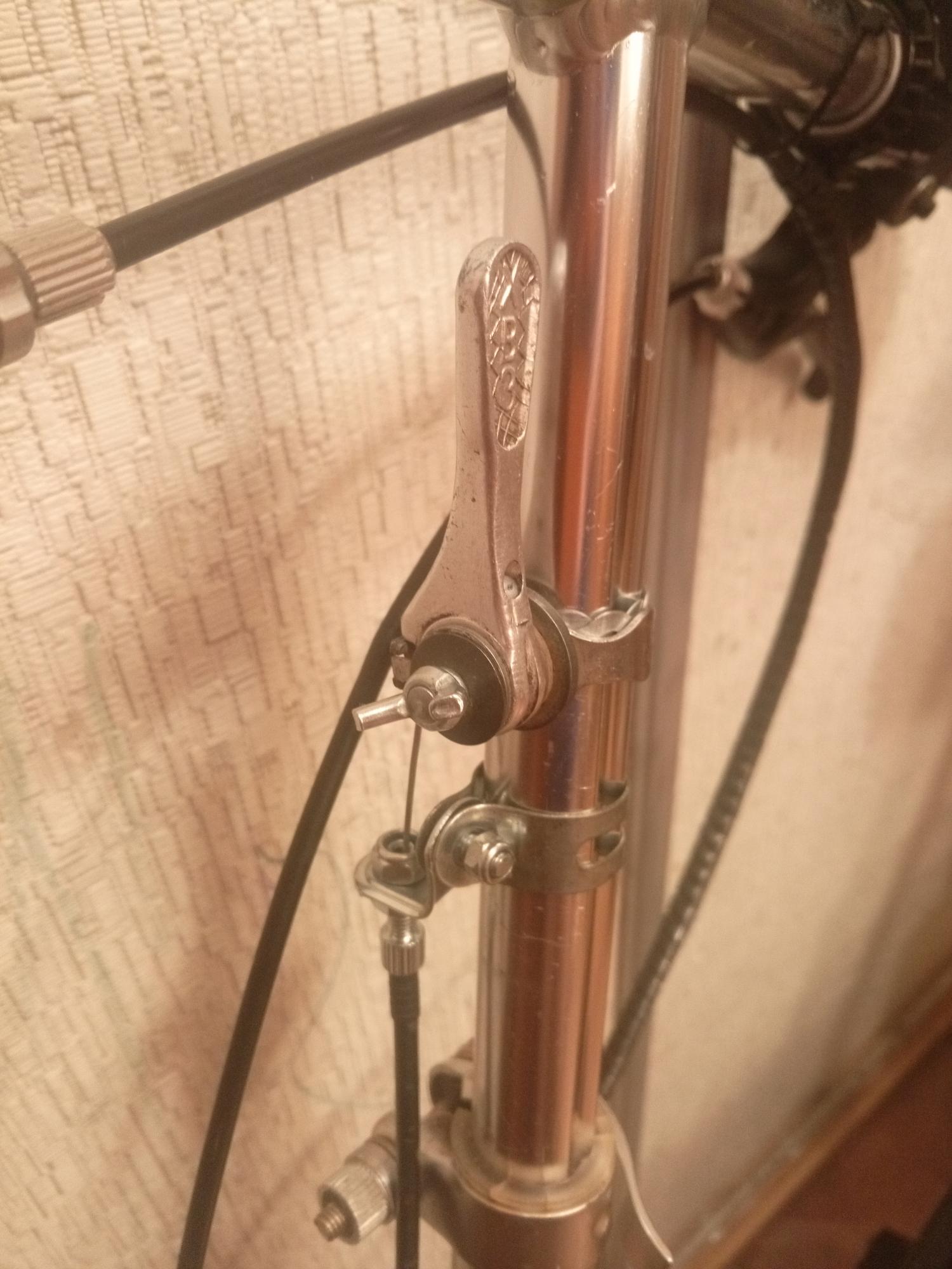

Предусмотрена возможность механического "отодвигания" двигателя от колеса (понятно зачем).
Пробуксовка случается, но только по сырости и если с курка дать резко газ. Под ассистентом пробуксовок не замечал.
Когда строил первый проект, были опасения, что фрикционная схема будет с очень низким КПД, да и вообще недоверие к фрикционным приводам было (чего уж скрывать). Теперь могу сказать, что собственный опыт развеял кучу "сетевых диванных" мифов о фрикционах. Недостатки есть, но они не столь существенны. Главное понимать, что ожидать от такого рода приводов нужно только то, на что они рассчитаны, а именно: неспешное (до 30 км/ч) перемещение по асфальтовым и хорошим грунтовым покрытиям, без резких стартов и длительных подъёмов, желательно в сухую погоду. Я именно так и люблю кататься, по-этому фрикционы меня полностью устраивают.

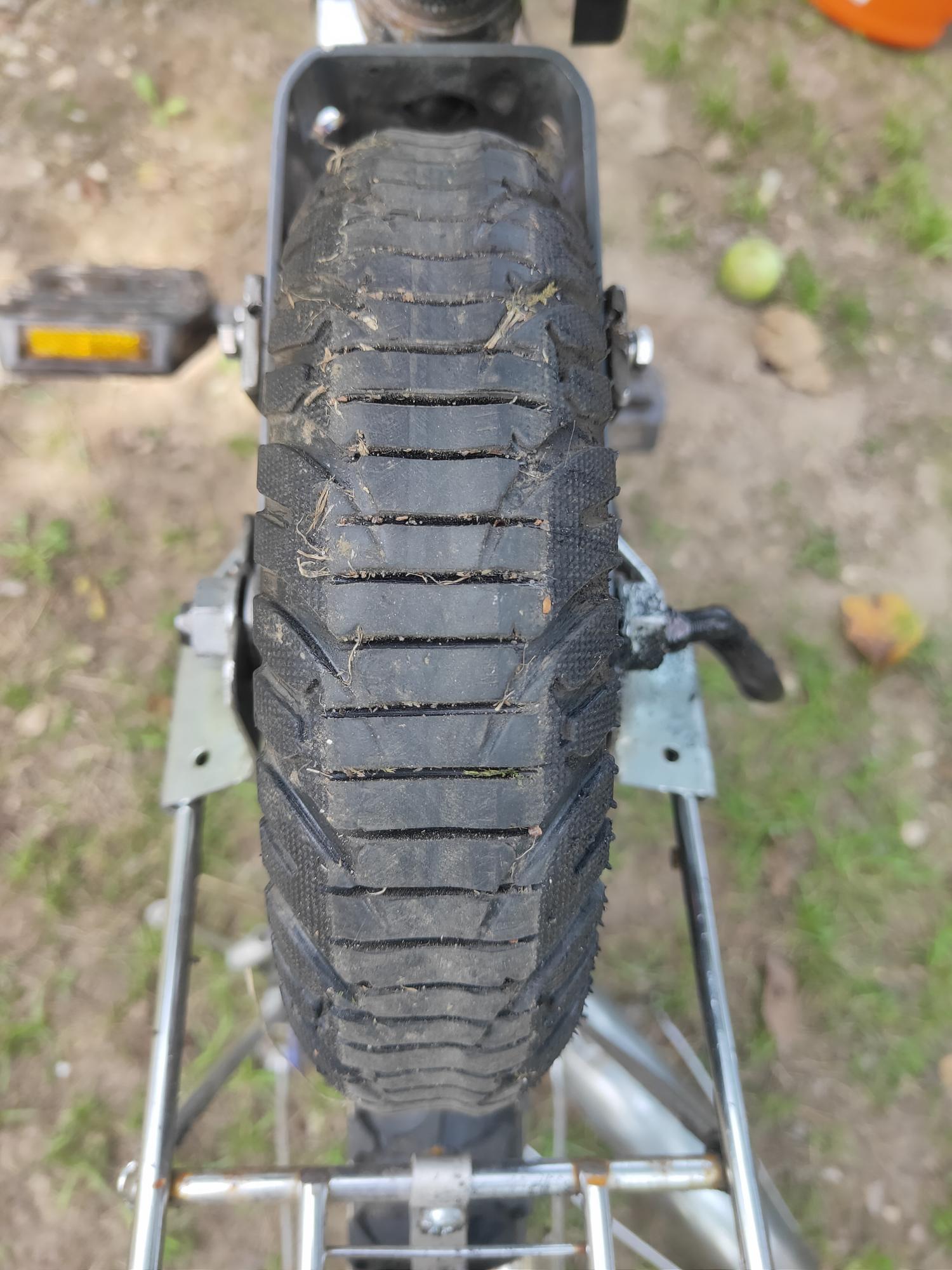

А почему всё используют приводные колёса плоские или даже выпуклые? По идеи же лучше вогнутые.... Там проскальзывания не будет и тереть будет по бочинам, которые у вела обычно не изнашиваются. В отличии от центральной дорожки.
NexVik
Я пробовал. Есть определенные сложности. На одном из приводов в резине сделана неглубокая вогнутость и нарезаны поперечные ламели. Чуть шумнее стало, но сцепляемость лучше.
Но самое важное, это по какой поверхности ехать. Например реагент непреодолим, всегда скользок.
Шина - деформируемый материал. Точно форму держит с трудом и сложные поверхности плохо сконтактируют, а даже просто плоский вал хорошо продавит на большую площадь.
