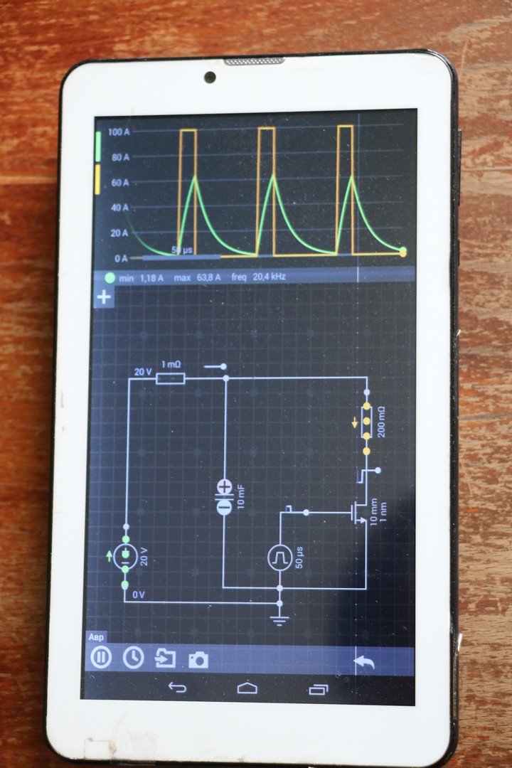

sdenis2017
осцилограмы в эмуляторе
20 кГц
20% ШИМ заполнения
ток нагрузки 100 Ампер
ёмкость кондёра 4000 мкФ
паразитное сопротивление проводов 1 мОм

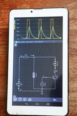

Добавлено 30 Мар 2022 в 12:12
20% ШИМ заполнения
ёмкость кондёра 10 000 мкФ
Добавлено 30 Мар 2022 в 12:13
10% ШИМ заполнения
20 кГц
20% ШИМ заполнения
А индуктивность? Индуктивное сопротивление выше активного в разы.
В каком приложении делали?
sdenis2017
[user]edw123[/user], приложение электродроид
поставленая задача перед конденсатором не требует в разработке определёного типа нагрузки - так сказать сойдёт и резистор
цель - достичь равномерного распределения тока нагрузки
чтобы с батки не выхватывало "кусками" ток
Не совсем так. Особенно если речь про нагрузку электромотором. В Вашем случае вышел просто конденсаторный фильтр на блоке питания. Так тоже можно считать, но, кмк, ёмкость кондера выйдет завышенной.
С батареи не будет хватать кусками с частотой шима или даже частотой фазы, для батареи существенны "куски"  в единицы герц и меньше. Потому как батарея - сама по себе есть очень большой конденсатор, сильно больший, чем конденсаторы разумной ёмкости, разве что кроме ионисторов-рекуператоров на фарады.
Не пробовали напряжение батареи помониторить? Что там покажет. Это сильно проще, чем фазную цепь. Можно банальным светодиодом - уже будет вполне информативно и безинерционно.
