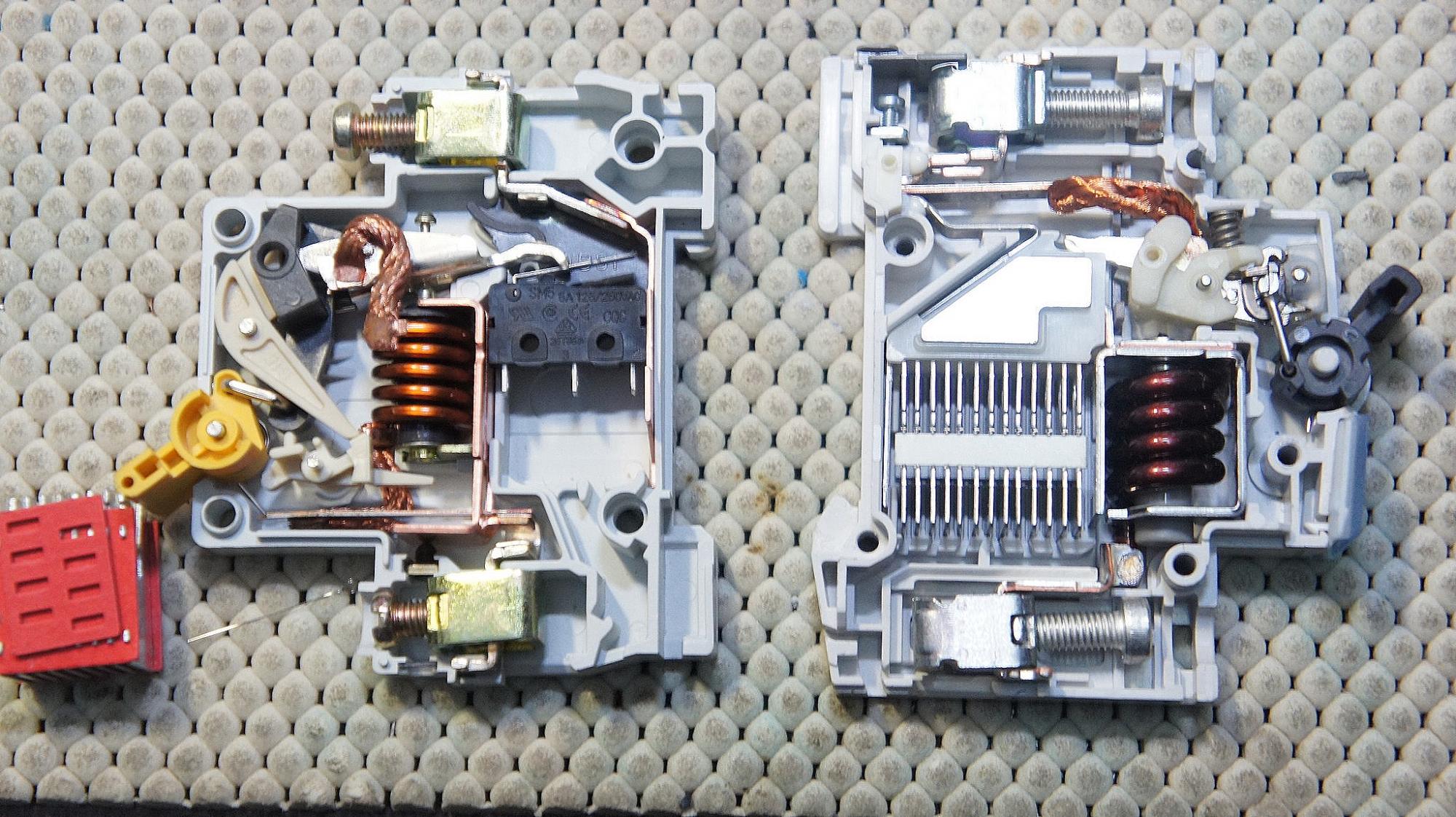

Эх, хотел перебрать Legrand 63 С. Но место там нету расположить микрик, только если очень крутые переделки думать...
Вообще на Legrand 63 С уже покатался  прилично, в крошку вкачиваю там до 8 квт, нормально, когда максконтроллер ломался, пакетник четко срабатывал. Но хочется по шэншую, искры все-таки уменьшить и всякие прочие влияния от таких размыканий.
Побегу попробовать купить IEK 63С  разобрать. Что-то он сильно дешевле легранда около 90-100 руб. Как там у него с качеством...
Может кто пробывал расположить микрик в более мощнее пакетник, какой подойдет? нужен около 63 С как я понимаю под свои задачи...
Видео:
https://yadi.sk/i/tJLh8jaMdnx7j
Цитата: asdfg от 09 Сен. 2011 в 00:38
Да, точно это дугогас.камера.Раскрутл еще большой советский 200А пакетник.
Там тоже есть эта камера. И подвижный контакт размыкаясь проходит как бы сквозь эту камеру.Дуга прыгает по пластинам, вытягивается и гаснет.
Тут же, эта камера стоит вообще в стороне от подвижного контакта.
С чего бы это ей прыгать на эти пластины.Такое впечатление , что эту камеру поставили для галочки.
Вот что получилось в итоге.
Микрик , как создан для этого. Идеально подошел.
Чуть уголок только спилил.
Завтра будут  испытания.

Для этой цели нам подходит еще пакетник "ЩИТ". Тоже порядка 100 рублей, причем наш, импортозамещенный.  :-) Вот такой:
Вот так переделывается:
