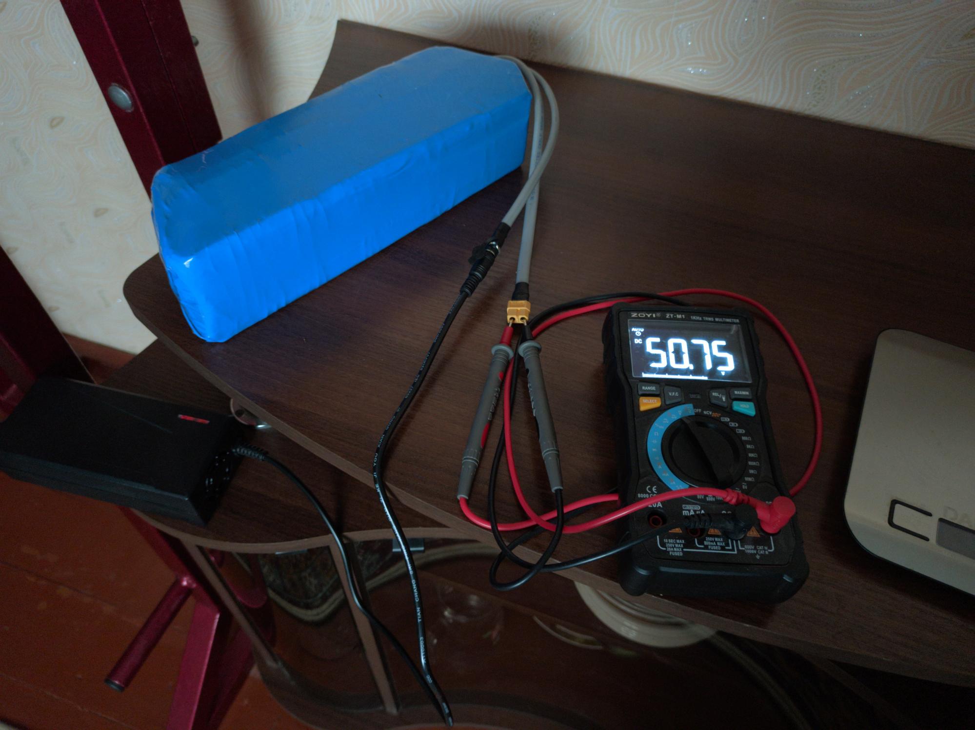

Аккумулятор 48в заряжается только до 50.75в
Автор Дима2, 03 Фев. 2022 в 12:24
Дима2
Цитата: Blik86 от 05 Фев. 2022 в 18:54
Выкладывай фото. И попробуй прозвонить + выход аккумулятора на бмс.
за пару сек до автоотключения зарядки
полноценного доступа к БМС пока нет - расковыряли только с торца батарею - термоусадка ещё целая) и получили доступ к разъёму БМС с помощью которого пока сейчас тестируем. Если после полной зарядки 13ой последовательности, на выходе xt60 не появится полноценных 54.6в тогда пойдём дальше.

по емкости (фактической) тоже не понял, а озвученная  разница в напряжениях говорит о том, что БМС видимо закрывается по перезаряду...что легко проверить при вскрытой батарее.
Еще на зарядном хвостике можно мерять...или у вас нет такого?
На данный момент, разрядили 13ую последовательность током 1.4А и получили 16.1Аh. Сейчас ещё заряжается. Пока гипотеза такая, что один элемент 13ой последовательности полностью сел каким-то образом, может впаяли разряженным, замкнули, перегрели что ещё может быть? Конечно надеюсь что просто разряженным впаяли. А 2 остальных элемента 13ой последовательности были заряжены почти на 100%, по этому при дозарядке взяло только около 6Аh а отдало 16.1Аh, правда не совсем ясно почему не разряжало до 2.7в а при 3.7 за пару сек прекращалась разрядка.
На зарядном хвостике при вытянутом разъёме БМС/ячейки вначале было 44В, подержал вольтметр пару сек и упало на 27.2в спустя ещё пару сек поднялось до 28в с копейками. Всё это при полностью заряженной батарее кроме 13ой последовательности, она на момент замера приняла 12Ah и думаю на ней было что-то около 3.9-4в, замерял на 11.7Ah при отключеном ЗУ было 3.9в. Надеюсь, что после зарядки и соединения разъёма БМС/ячейки на xt60 появятся заветные 54.6в.
А если нет, то что можно отпаять/припаять, замкнуть... чтобы БМС точно увидела все последовательности?

[b-b]По моей батарее, нашлась причина - силовой кабель был подпаян к 12ой последовательности вместо 13ой, соответственно он честно и выдавал 50в.
Перепаяли на 13ую, теперь упаковать назад осталось, может чего-то получше напакуем, а то было тупо в картоне с под коробок...[/b-b]

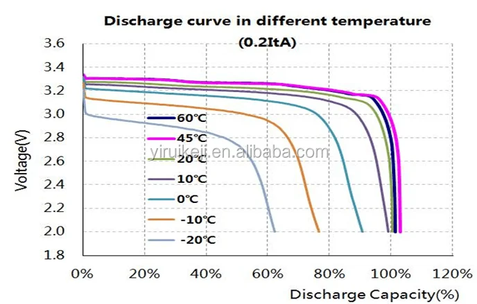

Цитата: Дима2 от 08 Фев. 2022 в 20:36Думаю важно хранить батарею в тепле, а потом когда начинаешь ехать, она уже сама себя обогревает и норм ёмкость выдаёт. А если держать в холодном гараже то конечно не поедет долго, хим процессы тормозятся, электроны не переходят в существенных количествах? Был специально оставил батарею в гараже(на морозе) проехал метров 50 и всё потухло, хотя напряжение было 42.7 вольта - можно ещё ехать, но поехал как только отогрел батарею.
Интересно, а есть смысл, когда температура около нуля,  чехол на батарею сделать из пенки тпо форме типа шапочки? Вынес батарею, поставил на велик, сверху чехол нахлобучил и кататься. Остывать не должна сильно тогда, сама себя подогревать будет
Цитата: a_tom от 08 Фев. 2022 в 20:55
Добавлено 08 Фев 2022 в 20:59
Зимой редко подолгу катаются. Как правило, за 2 часа остывает до нуля, примерно, при температуре -5
Пенку не рекомендую, иначе будет обратная проблема, с прогревом в тепле.  :-)
А заряжать холодную, оч. неполезно...
Если планируется длительное хранение на морозе, надо химию менять, на титанат, напр.  :bn:

Можно термо датчик поставить под такую шапочку и сделать тест. Вангую если шапочка будет герметичная от продувания и с материала хорошо изолирующего тепло, то будет годная штука для зимних покатушек, всяко будет теплее чем без неё.
Вот нашел графики разрядки при разных температурах - примерный ориентир идеала, как понял = 45С
