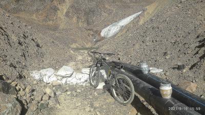

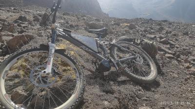

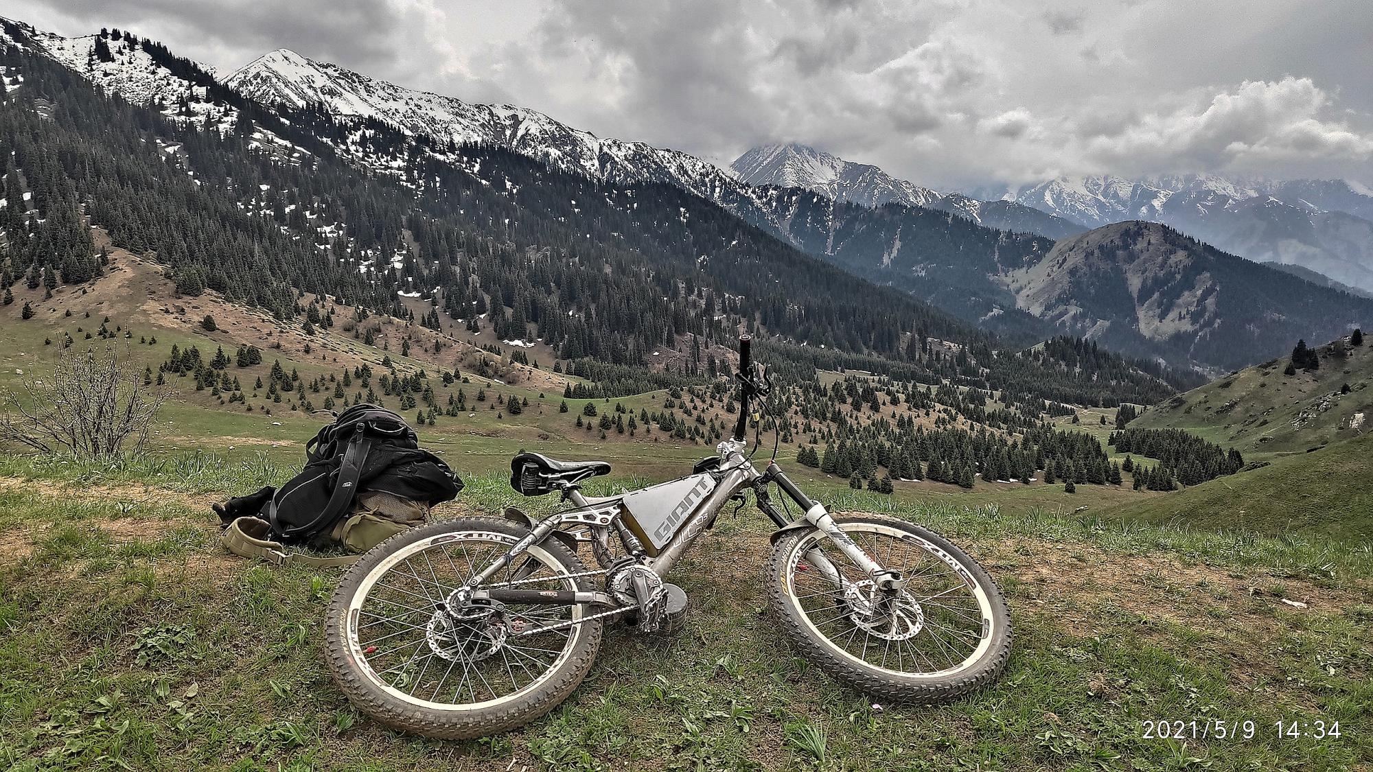

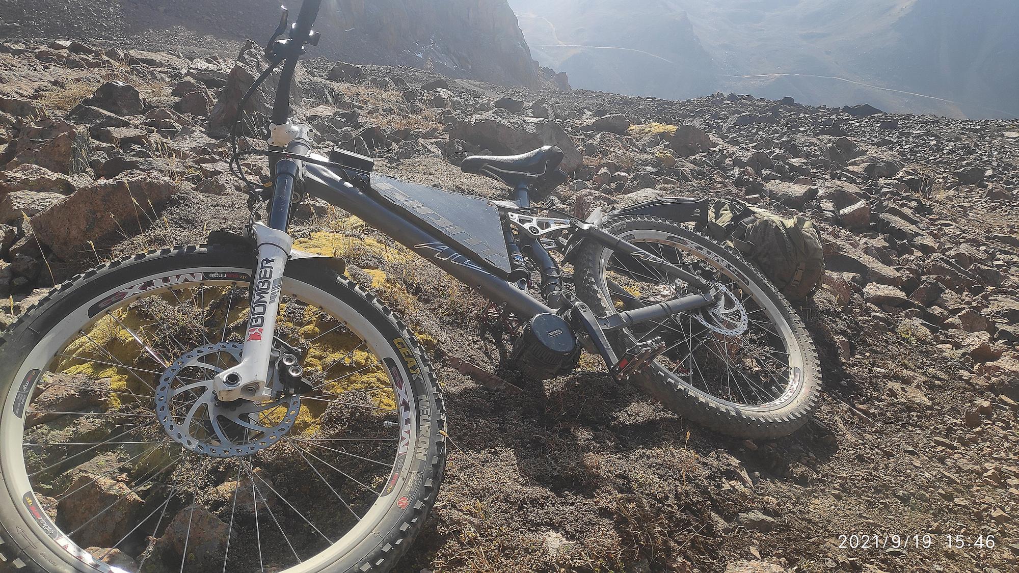

Альфина 8, пробег 3000, половина по такому, половина по городу. Проблем никаких.
Leonid_Balashiha
Цитата: Bobius от 04 Фев. 2022 в 21:56по такому
Во, спасибо за отзыв :wow:
Вот именно по такому - и надо! :wow:
