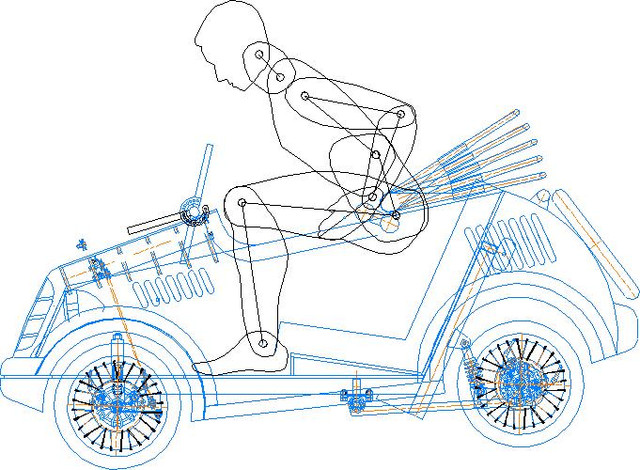

sdenis2017
вообще такое расположение ног очень не безопасно  :facepalm:
М-Велосипедист
Цитата: sdenis2017 от 13 Нояб. 2022 в 21:45вообще такое расположение ног очень не безопасно
Самое безопасное расположение.  :-)
М-Велосипедист
Вот так осуществляется посадка в автомобиль:
(при сдвинутом или вынутым рулём.)

Gr
Цитата: М-Велосипедист от 14 Нояб. 2022 в 12:40Вот так осуществляется посадка в автомобиль:
Покажите, как осуществляется "высадка". Судя по эскизу: высота сиденья на 10 см выше уровня ступни... Я лично из такого положения встану, а вы?
Цитата: М-Велосипедист от 13 Нояб. 2022 в 21:50Самое безопасное расположение.
Аргументация будет?
Вы серьезно думаете, что если на детский трехколесник поставить колесо от гирика на 350 ватт -он превратиться в мопед?
М-Велосипедист
Цитата: Gr от 14 Нояб. 2022 в 14:57Я лично из такого положения встану, а вы?
Рассчитано на вставания не только для нас с вами - для всех.
Добавлено 14 Ноя 2022 в 15:12
Цитата: Gr от 14 Нояб. 2022 в 14:57Аргументация будет?
Сомнение выразили вы, от вас и ждём аргументации.
У меня сомнений нет...
С чего вы взяли, что положение ног не безопасно...? ;-D
Gr
Цитата: М-Велосипедист от 14 Нояб. 2022 в 15:11для всех.
Вы снимаете отличное видео своих конструкций.. Покажите, как вы встаете с мягкой подушки высотой 10см...
Цитата: М-Велосипедист от 14 Нояб. 2022 в 15:11Сомнение выразили вы,
Вы ошиблись, но как многие здесь замечают - соврали...
Цитата: М-Велосипедист от 14 Нояб. 2022 в 15:11от вас и ждём аргументации
Мне это не составит труда: посадка водителя аналогична посадке пилотов Ф-1, и я не раз видел как они содятся и выходят из боллидов, кроме этого болид имеет особо прочную капсулу, защищающую водителя, в том числе и от лобового столкновения.
В вашем изделии подобной конструкции не предусмотрено. Чем вы обеспечите безопасность такой посадки?

М-Велосипедист
Цитата: Gr от 14 Нояб. 2022 в 15:36Вы снимаете отличное видео своих конструкций.. Покажите, как вы встаете с мягкой подушки высотой 10см...
Точно так же как мы все встаём в ванной. С двух сторон бортики.

М-Велосипедист
Цитата: Gr от 14 Нояб. 2022 в 15:36Вы ошиблись, но как многие здесь замечают - соврали...
Лжи не было с моей стороны - опять доказать обратного вы не в состоянии, как и все кто здесь на меня клевещет.
Добавлено 14 Ноя 2022 в 17:45
Цитата: Gr от 14 Нояб. 2022 в 15:36В вашем изделии подобной конструкции не предусмотрено. Чем вы обеспечите безопасность такой посадки?
В роли капсулы под полом пилота сварная рама в блоке с фанерой толщиной 10мм... это  будет покрепче капсулы болида, если ещё учитывать на порядок меньшие
скорости...
Ну и корпус из фанеры тройки  оклеенный слоем стеклоткани с эпоксидкой.
