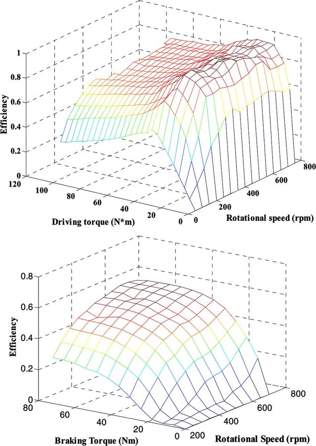

Вам помочь хотят, а вы? Подозреваю, что ваши 55 процентов, уже обсуждались. Там и ссылки на первоисточники есть:
Цитата: LeoDron от 19 Июль 2019 в 00:42

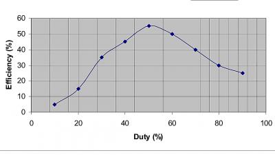

Поковырялся немного в литературе (англоязычная - не судите строго). Из того, что быстро нашёл в открытом доступе для наших моторов:
http://ww1.microchip.com/downloads/en/devicedoc/regenerative%20braking%20of%20bldc%20motors.pdf
Максимальная эффективность рекуперативного торможения 55%.

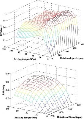

Очень понравились трехмерные диаграммы, где сравнены эффективности мотора в режиме езды (верхний график) и рекуперативного торможения (нижний) от оборотов и момента:
https://www.researchgate.net/publication/264564162_Energy_Management_and_Driving_Strategy_for_In-Wheel_Motor_Electric_Ground_Vehicles_With_Terrain_Profile_Preview/figures?lo=1
