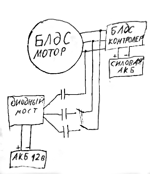

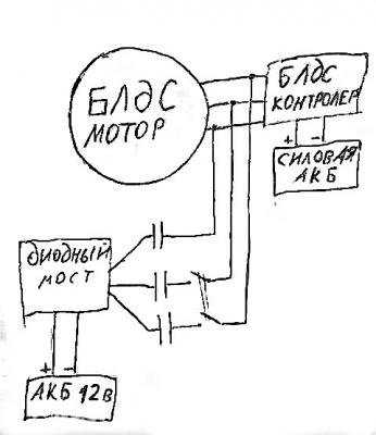

kommunist
Цитата: Андрей3 от 31 Дек. 2021 в 13:03Вы бы схемку накидали чего как подключать хотите, а я уж тут на месте попробовал бы реализовать.
А вот и схема подоспела. Прошу прощения за качество, но вроде всё видно:
slav
Цитата: kommunist от 31 Дек. 2021 в 16:50А вот и схема подоспела
На больших оборотах слишком резкое торможение может быть , на малых мизерный эффект .  :bw:
Андрей3
Принцип понятен, скажите в момент торможения предполагается отключать контроллер от фаз двигателя?
kommunist
Цитата: slav от 31 Дек. 2021 в 16:54На больших оборотах слишком резкое торможение может быть , на малых мизерный эффект .
Вроде линейное снижение момента, если неизменная ёмкость, и квдратично ток. А вообще сам до конца не понимаю что будет, если тупо после кондёров замкнуть все три фазы мотора? Ток будет, но 100% напряжения будет отправляться обратно в мотор. А значит и тормозного момента не будет? То есть, мотор свободно будет вращаться почти с таким же сопротивлением, как на холостом ходу?

Цитата: Андрей3 от 31 Дек. 2021 в 16:59Принцип понятен, скажите в момент торможения предполагается отключать контроллер от фаз двигателя?
Разумеется, нет. Контроллёр никак не мешает процессу. Вопрос открытый лишь в том, насколько безопастно для кондёров включать рекуперацию одновременно и контроллёра? Он же начнёт резать синусоиду, что возможно, нарушит плановую работу кондёров. А может и не нарушит.

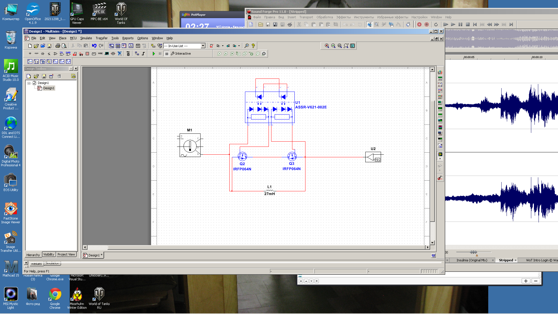

sdenis2017
предлагаю такой вариант - как единственно правильный эффективный и простой - где на момент рекуперации будет включатся накопительные индуктивности в 3 фазах

TRO
#119
Цитата: kommunist от 31 Дек. 2021 в 15:13ашение напряжения с высоким кпд происходит потому, что лишнюю часть напряжения, кондёр отправляет обратно в сеть (в мотор)
И вот мы подбираемся к моменту истины, гоняем через мотор туда сюда реактивный ток. Теперь давайте ка прикинем разницу потерь на пальцах....  Допустим мотор дает 24в, при идеальных условиях понизив понижайкой напряжение в два раза (на 12в аккум) мы бы получили с мотора допустим 10А, а с понижайки в батарею 20А. В случае же с конденсатором токи мотора и батареи равны, при той же рекуперируемой мощности ток мотора уже 20А  (в двое выше). Основные потери в моторе обычно на активом сопротивлении обмоток, а как мы знаем из физики, при увеличении тока в два раза выделяемая теплом на активном сопротивлении мощность вырастет в 4 раза. Т.е. конденсаторный метод увеличивает потери рекуперации (по сравнению с идеальными) в 4 раза , и это только при разнице напржений в двое, а если в трое (36 на моторе и 12 батарейка), то потери вырастут уже в 9 раз.   :eek:

kommunist
Вопрос к хорошим знатокам теории. Пока никто аргументированно не ответил что же будет в случае замыкания фаз сразу после кондёров? И сделаем ещё одно допущение, для того чтобы проще понять суть. Допустим что у нас сверхпроводимость  в обмотках мотора и конденсаторов, к тому же, нет гистерезисных потерь в железе, то есть электрических потерь нет. И вот мотор вращается. Конденсатор на подъёме синусоиды заряжается (имеем тормозной момент),  а на её спаде отдаёт энергию снова в мотор (снова разгонный крутящий момент). В итоге, пульсации будут, но общего торможения не будет? Или не так? Поясните?
