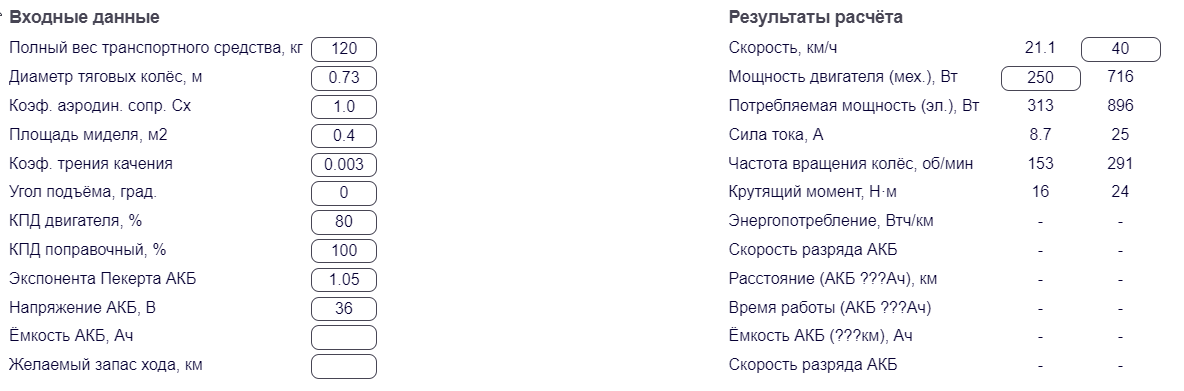

Цитата: 100%трезвый от 14 Дек. 2021 в 07:18Если покрывать в день 400 км, то доехать можно за 5 дней. Это по 10 часов в день ехать на скорости 40 км/ч.
Цитата: 100%трезвый от 14 Дек. 2021 в 07:18Если посмотреть по таблице, на скорости 40 км/ч расход будет составлять 16 Вт*ч/км, но при работе педалями 1:1 расход будет уже 8 Вт*ч/км. На 400 км аккумулятор будет на 3200 Вт, то есть, 48В 67 Ач.
Расчет идеализирован. Сможете ехать 10 часов с такой скоростью, даже если с остановками для отдыха? Везде ли позволят дорожные условия? Средняя скорость всегда получается меньше крейсерской. Значит надо рассчитывать на крейсерскую не меньше 50 км/ч, а скорее всего ближе к 60. Или само получится 12-14 часов в день при средней скорости 28-33 км/ч. На расход будут влиять рельеф местности, ветер, погода, состояние дороги, усталость в конце дня. Тоже нужно иметь запас.

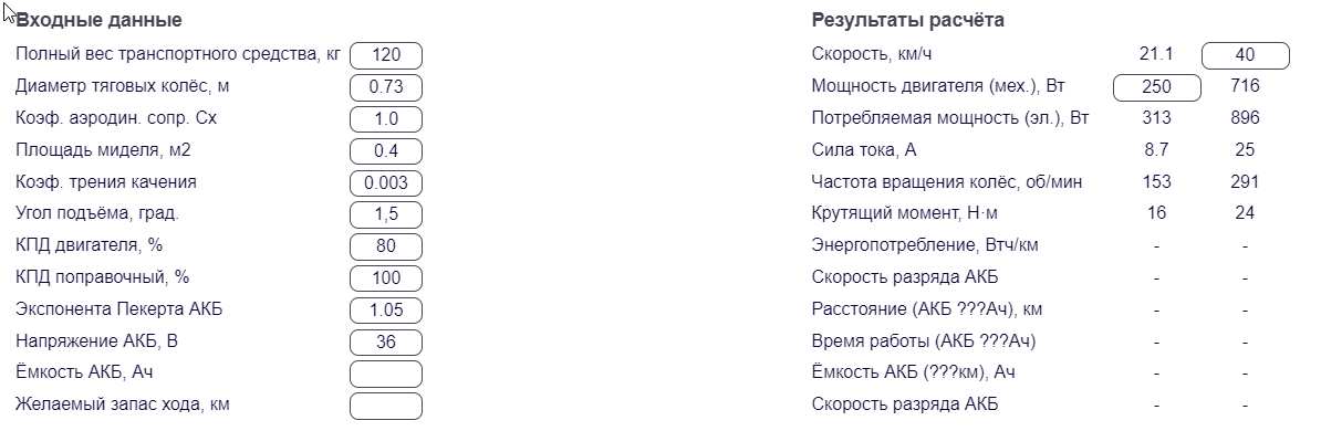

Цитата: kor от 21 Дек. 2021 в 10:35
На вскидку при редукции 5 получается сила тяги 3.84кг, Для скорости 40км/ч по калькулятору велосипедиста надо около 3.9кг (при нулевых уклоне и ветре), т.е мотор может потянуть и без педалирования. Масса 7.2 кг странно большая, может это вес посылки? на вид 3-4 кг мотор такой должен весить.
http://diginfo.ru/ru/cycling_rus/kalkulyator-rascheta-moshhnosti-ot-skorosti/
Вот например Denzel d3000 похожий по размерам мотор. масса 3.5кг
https://electrotransport.ru/index.php?topic=43772.0
Сила тяги - это наверное что-то другое. Крутящий момент на колесе для 40 км/ч нужен 12 Нм. Частота вращения колёс 291 об/мин. Редукция нужна  1:9,6. То есть сзади нужна звезда на 76-77 зубьев.  B-)
зато запас по моменту в 2 раза. Даже заедет в подъем крутизной 1,5 гр. или выгребет против несильного ветра.  :-D

Цитата: Mike 372 от 21 Дек. 2021 в 12:42Крутящий момент на колесе для 40 км/ч нужен 12 Нм. Частота вращения колёс 291 об/мин. Редукция нужна  1:9,6. То есть сзади нужна звезда на 76-77 зубьев.
Уважаемый, вы забыли кое что ещё: напряжение аккума 51,8В, то есть, 14 балок литий-иона последовательно.

Цитата: 100%трезвый от 21 Дек. 2021 в 13:20А что, я не написал, что привод будет осуществляться на переднее колесо?
Вроде что-то такое было. Забыл наверное.  :ah:  Значит на переднее колесо придется приколхозить звезду мотоциклетных размеров. В принципе задача решаемая. А вот гиря в 7 кг, вынесенная от оси поворота руля нехорошо влияет на управляемость. А там еще прибавится вес самого багажника, контроллер, цепь. На 40 км/ч будет хреново рулить.
А зачем оно мне? Для расчетов крутящего момента не требуется.
