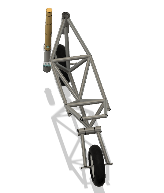

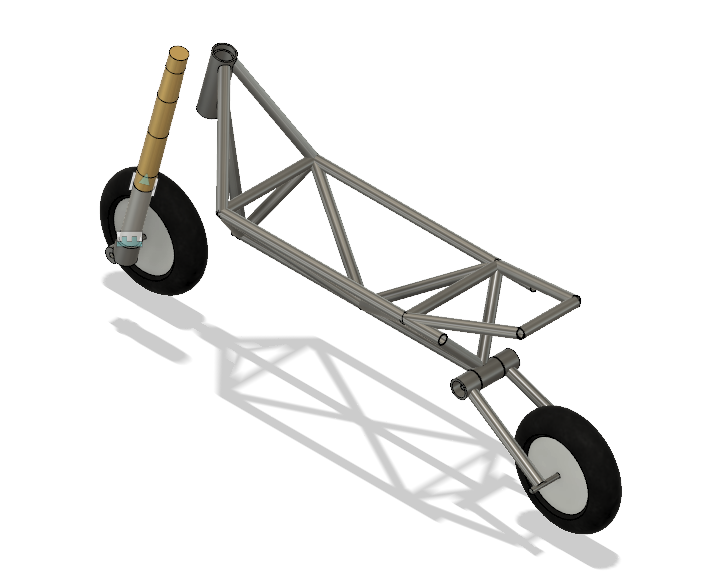

Цитата: БыстрыйВольт от 12 Янв. 2022 в 18:01почему у обратного трайка нет аккермана?)
По определению. Откуда ему там взяться?
БыстрыйВольт
#254
Если бы колеса поворачивались не поворотом всего "подрамника" а имели собственные кулаки- он бы там появился)
Хотя не обязательно прям кулаки, можно и трапецию сделать, конструкция сложнее не станет а колеса в повороте таскать перестанет
Иван Сусанин
#255
Цитата: БыстрыйВольт от 13 Янв. 2022 в 09:22Если бы колеса поворачивались не поворотом всего "подрамника" а имели собственные кулаки
То в грузовой отсек поместился-бы только детский рюкзачок.
Конструкции мои,- не просто "ну так получилось.. :-("
Хотя, да,- трайк мозг повыносил. :-D

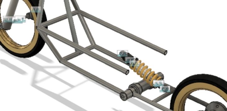

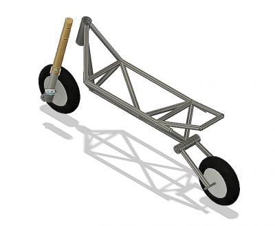

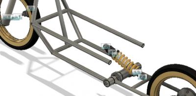

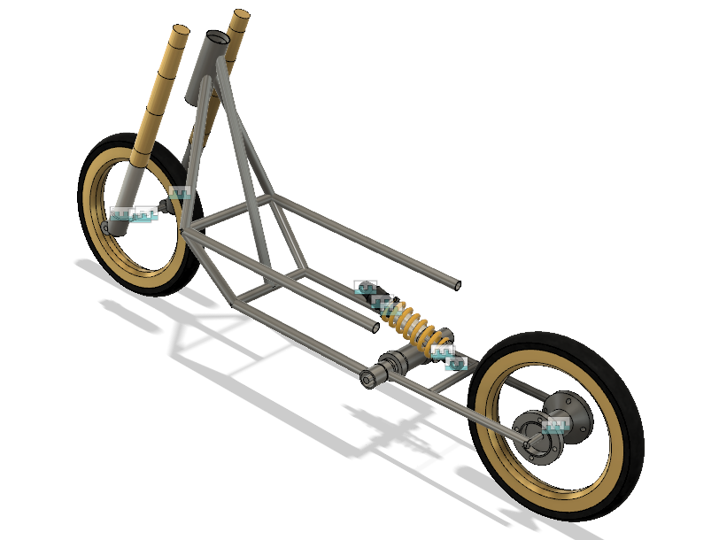

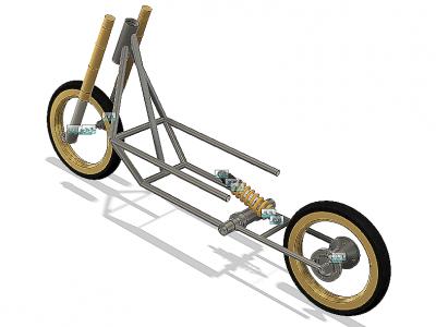

Кстати, вот такой вид постепенно обретает модель...)) Слажная для сварки рама получается, я даже не уверен что с первого раза получится  :-\ Уже тошнит от этой ссаной электротяги, вообще бессмысленная вещь, вряд ли я еще что ни будь на батарейках буду строить, это не имеет никакого смысла, двс пока намного лучше

А это всё-таки мангал
БыстрыйВольт
[user]rx3avs[/user], а как ты отличаешь мангал от пространственной рамы?)
По наличию ниши под аккум?)

Цитата: БыстрыйВольт от 15 Янв. 2022 в 00:06а как ты отличаешь мангал от пространственной рамы?)
Пространственная рама и есть мангал.
Просто если откатить немного назад, то можно прочитать такую фразу.
Цитата: БыстрыйВольт от 11 Дек. 2021 в 18:14трубчатая рама типа "птичья клетка" (меня очень раздражает то, что уже лет 10 делают электросамокаты но никак ничего лучше "ящика" не придумают)
Так вот ты придумал лучше чтоле?

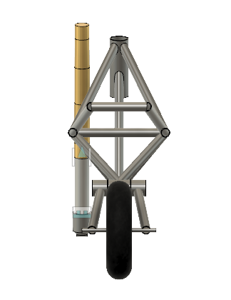

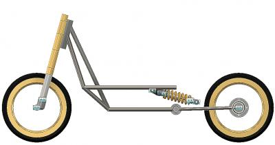

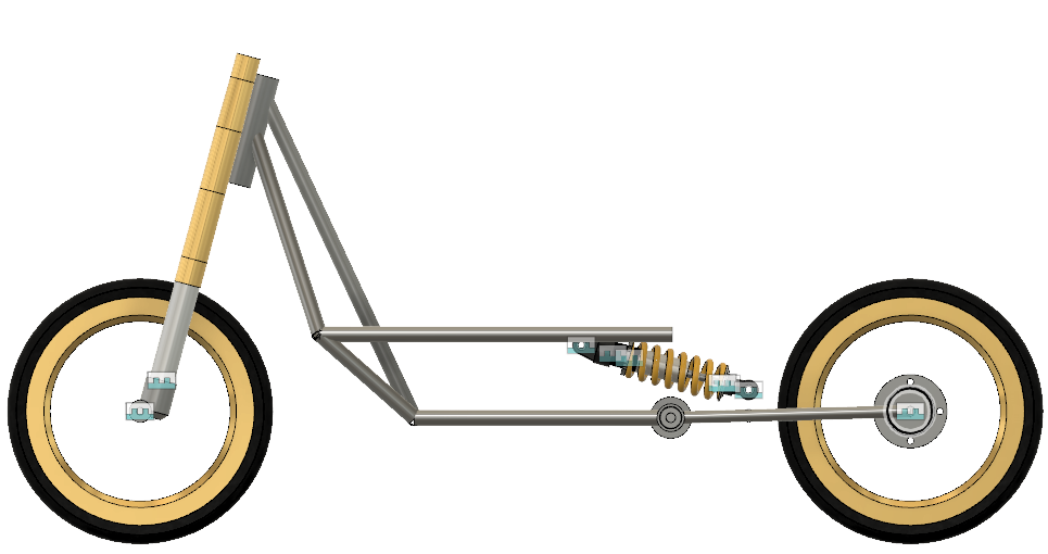

Вот тебе птичья клетка в чистом виде, но уместна она на гироскутерных колесах и процитированный тобой пост относился к маленьким колесам в 10,5"))
На колесах питбайка 14 дюймовых- такая рама хоть и применима, но пространственно-дуплексная намного выгоднее обыгрывает преимущества больших колес и располагает к более плотной компоновке))
