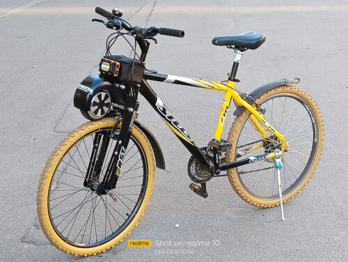

Вот единственный человек понял мои мысли... Дело в том, что электровелик у меня уже есть, но после вынужденной модернизации оного он стал весить как белаз, в багажнике его катать каждые выходные нет никакого желания, да и помимо него мне есть чего перевозить... А так удобно, когда и тут и там электровелосипеды, возишь только съемный аккумулятор, которым тоже пришлось обзавестись ввиду некачественности родного, идущего в комплекте с вышеупомянутым велосипедом. В деревне в сарае еще стоит "Украина", у которой тоже проблема с задним колесом, думаю и ее электрифицировать, но это сильно трудоемко и пока по деньгам не прохожу покупать 2 электрокомплекта.

и в итоге какой мотор поставили то ?
speedWay mini 4 48в / 2017 г.в.
AVGR
procto87
нашел  такой на алиэкспресс. он на каретку встал с переделками . сварка ?

Цитата: Григорий_ от 03 Дек. 2021 в 08:07Раз столько нездорового интереса вызвала моя идея, выкладываю полный список калек кандидатов в депутаты:
Кареточный  - это цепной привод ...не надёжно...
А почему не фрикционный привод ?
Подойдёт к любому "депутату" и к хвз с любой шириной вилки - и аккумулятор есть куда поставить - со встроенным багажником под аккумулятор...
Велосипеды дорабатывать не требуется и можно переставлять привод по очереди на каждый в зависимости от потребности.
