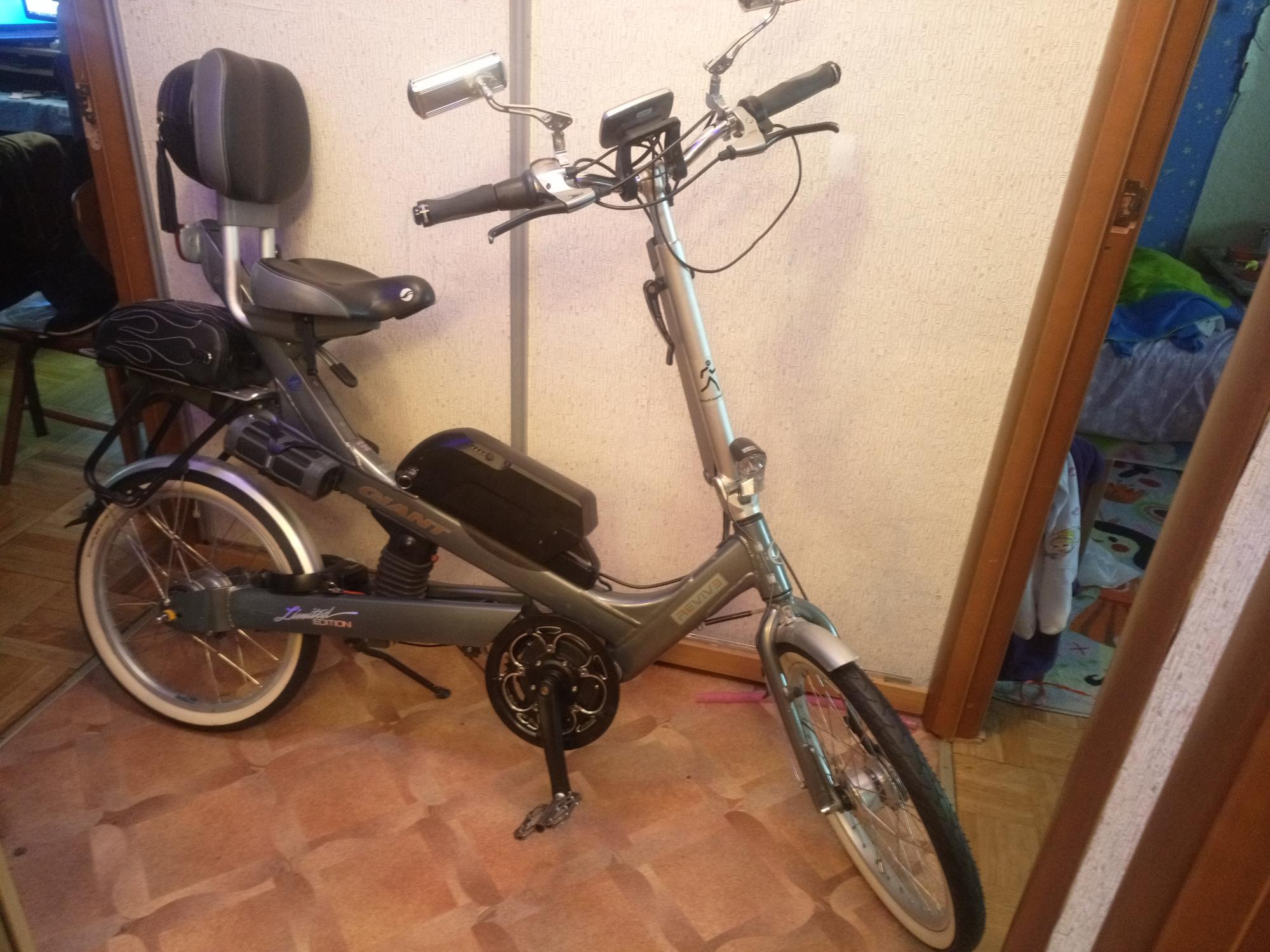

Giant Revive LX. Ставим кареточный Tongsheng.

Конечно! НГ встретим и займусь. Сидуха, кстати, так себе. Поменять будет не просто, т.к. она не на привычных "рельсах", а на подиуме.

Только закончил и уже подумываю убрать аккумулятор в раму. Придётся, конечно, контроллер махнуть (в раму больше чем 10S4P не влезет),невеликие деньги (чуть больше 2000р.), зато эстетика поднимется до небывалых высот!
Guto

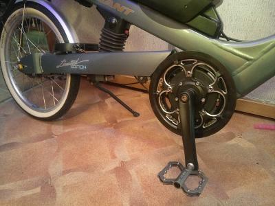

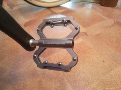

Приехали педальки. Ну, более-менее в цвет рамы. Сами педали - отличные. Стопа не елозит, три подшипника (они там действительно есть), очень качественно сделаны.
Вот вроде и всё. Гайки протянуты, тормоза и планетарка отрегулированы/настроены, навеска почти вся (держатель для бутылки ещё в пути). Можно в гараж катить и за следующий вел приниматься. Это будет не электропроект, так что освещать процесс буду на другом ресурсе.

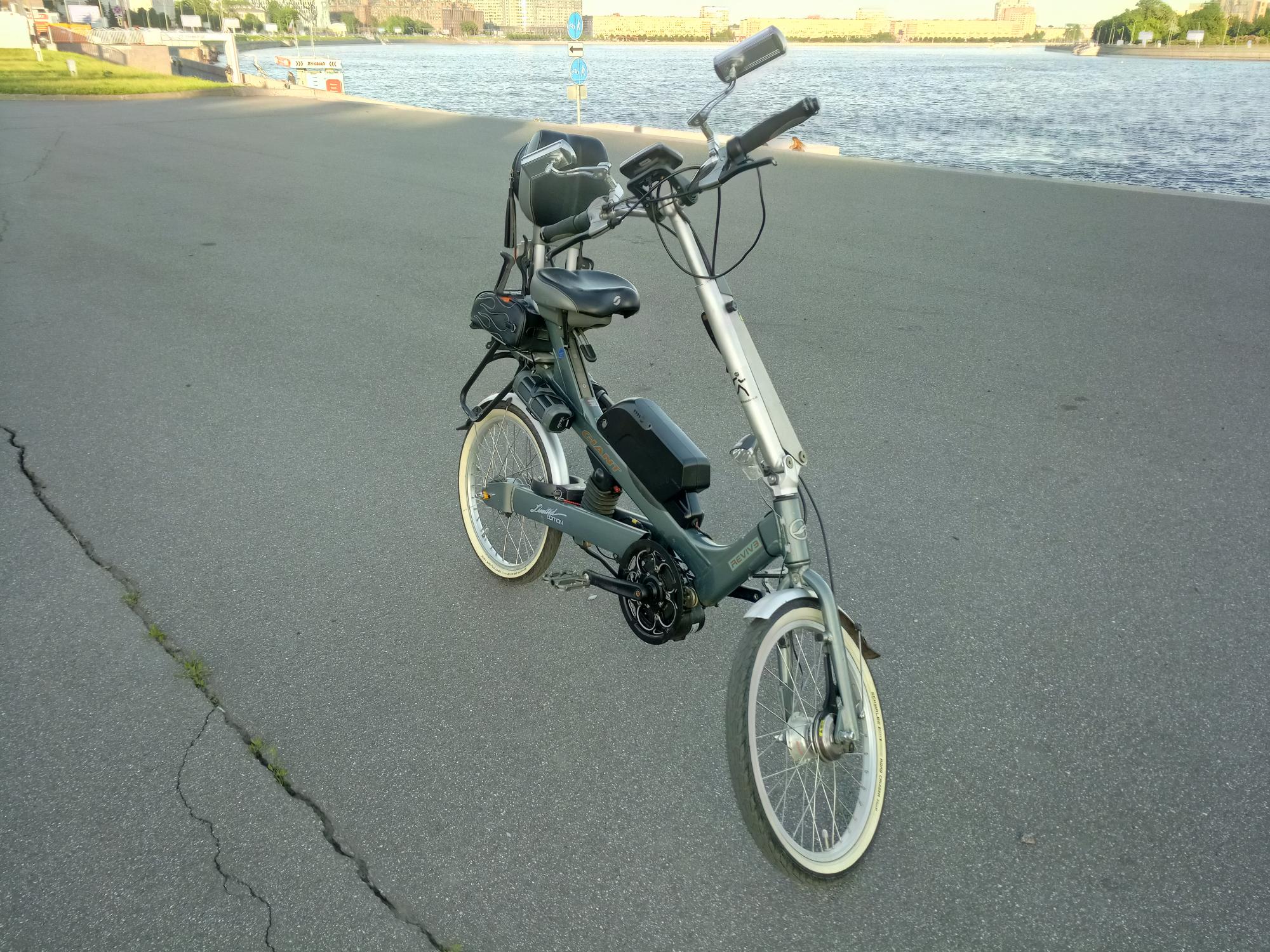

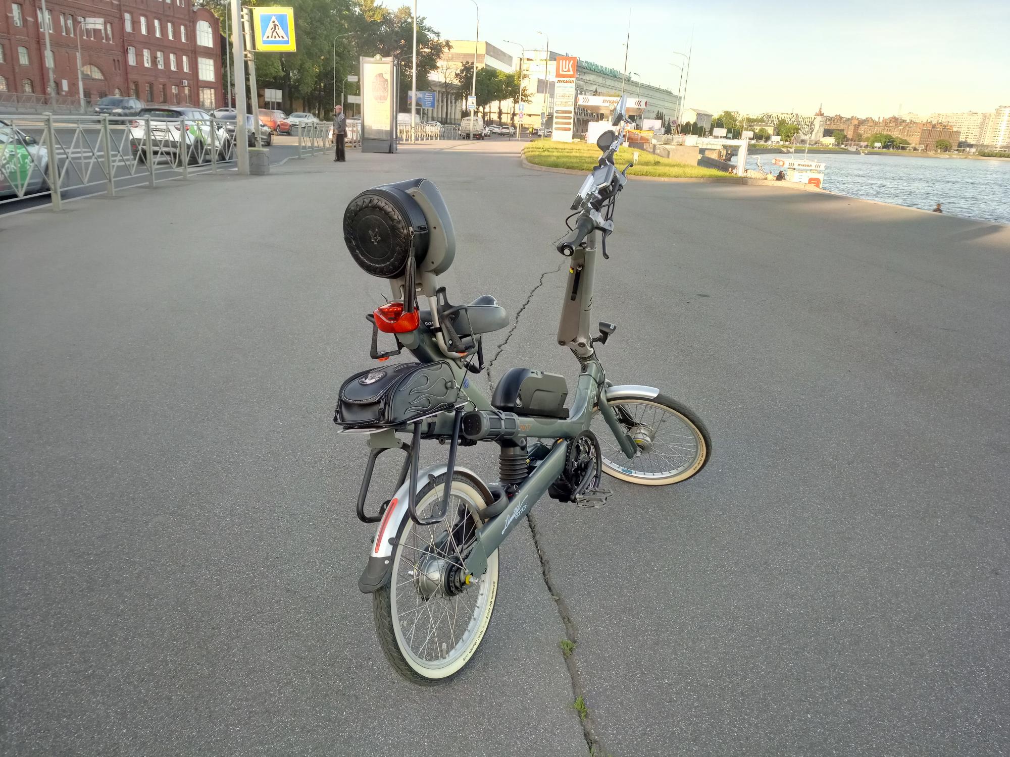

Доделал, наконец, аккумулятор.
Первый "нормальный" выезд состоялся.
1. Трансмиссия удалась. Цепь не цепляет за кожух мотора и в раме движется свободно.
2. От торка отвык, конечно, но с ним вкручивать - кайф.
3. Расчётные характеристики по скорости даже чуть лучше, чем рассчитывал: под курком 36 км/ч, под торком 40-42 км/ч.
4. Планетарка живая. Работают все передачи.
5. Дальность проверить не удалось, но по токам (7-9А) примерно 55-60 км.
Ехать очень удобно. Велосипед чувствуется через упор "педали/спинка", почти, как на классической раме. Руление специфическое, т.к. на руль опираться нельзя (вилка по геометрии очень далека от всего привычного и мною испробованного), и его нужно держать "полупустым", для нормальной управляемости.
Для не имеющих опыта вождения чопперов, лимузинов и т.п. будет трудно, а новички - вообще мимо.
Подвеска мягковата, но, думаю привыкну.
Очень доволен тем, что получилось.

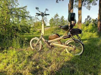

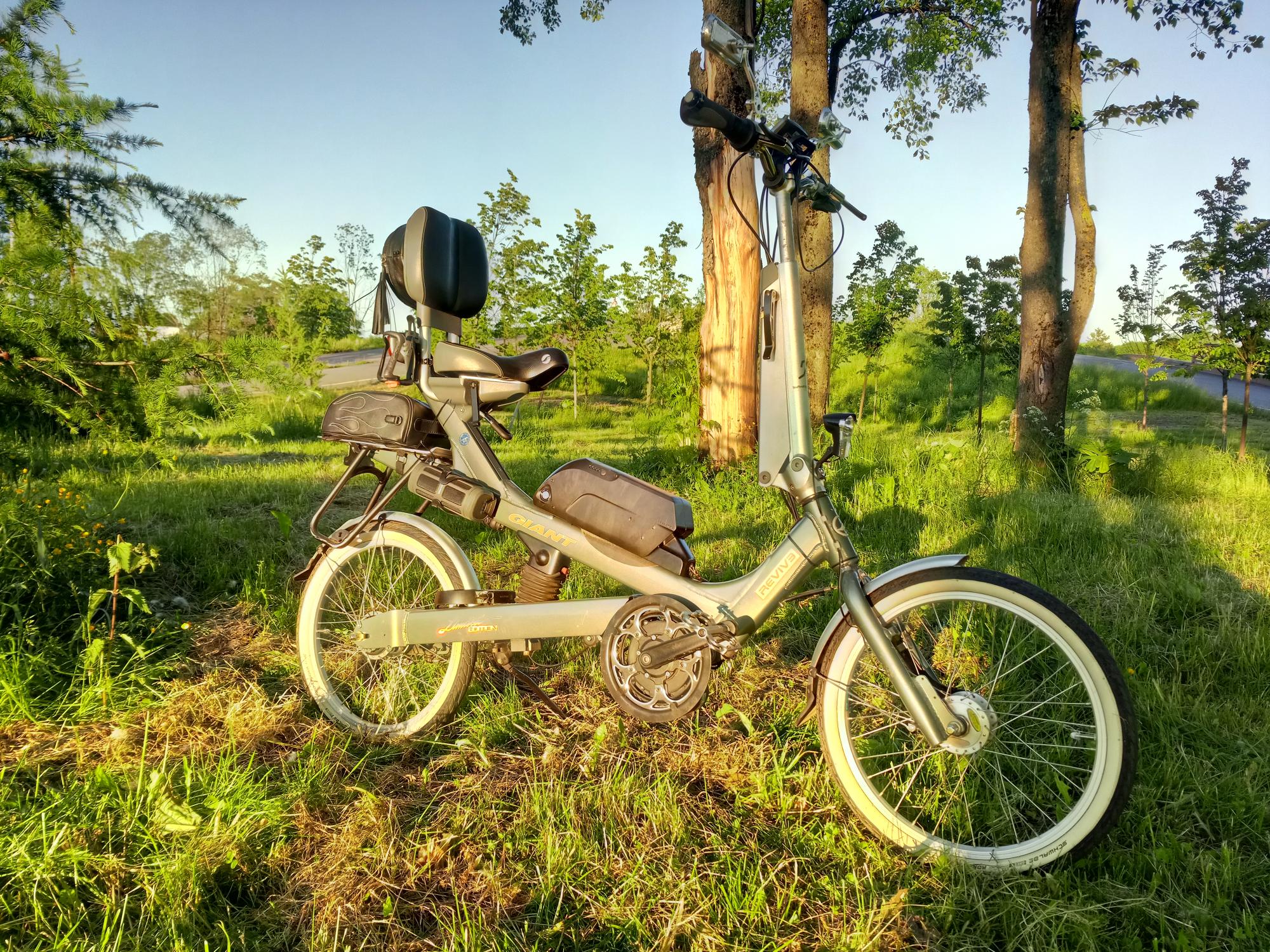

Guto
Ещё пара фотографий нашлось  с прошедшего сезона.
Alar2
[user]Guto[/user], Как он вообще в управлении ?
Мне довелось несколько лет назад проехать на не электрофицированной версии километров 5  ,
по прямой отлично ,но на поворотах управляемость мягко говоря оставляла желать лучшего  :-)

Цитата: Alar2 от 27 Фев. 2023 в 23:51Как он вообще в управлении ?
Я особых неудобств не испытываю, т.к. много на чопперах езжу и к специфике управления подобными аппаратами привык. В скоростных поворотах, почти та же управляемость, что и на обычном дорожнике, а вот в медленных поворотах, приходится корпусом работать, откренивая в противоположную от направления поворота сторону, чтобы не завалиться.
Вот тут немного есть про руление:

Цитата: Guto от 27 Фев. 2023 в 23:59а вот в медленных поворотах, приходится корпусом работать
Именно в медленных поворотах мне и пришлось ездить , несколько часов катались с детьми по парковым асфальтовым  дорожкам   :-)

Созрел, наконец и поставил ведущую 48Т вместо 44Т.
Повеселее стало, примерно на 5-7 км/ч.
Весь процесс (снятие, разбор, центровка, сверловка, отрезание, сборка) занял немногим больше часа.
Внешне ничего не изменилось.
