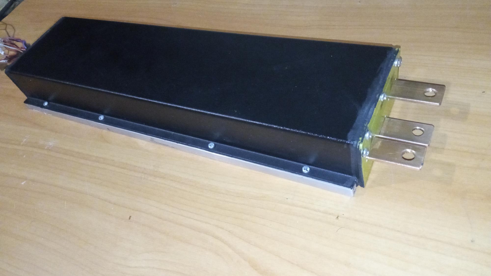

Приветствую всех любителей электрической тяги! Имеется кое-какой прогресс в построении о котором я сейчас расскажу. Во-первых я стал счастливым обладателем контроллера от Романтика на 200 вольт, 600 ампер.  Контроллер пересекал границу Украины в январе 2022 когда обстановка накалялась и наверное, опоздай я на месяц, уже было бы не купить...  В связи с этим хочу выразить поддержку всем мирным украинцам. Помните, что игры наших олигархов и политиков это одно, но нам с вами делить нечего. У нас одни цели.

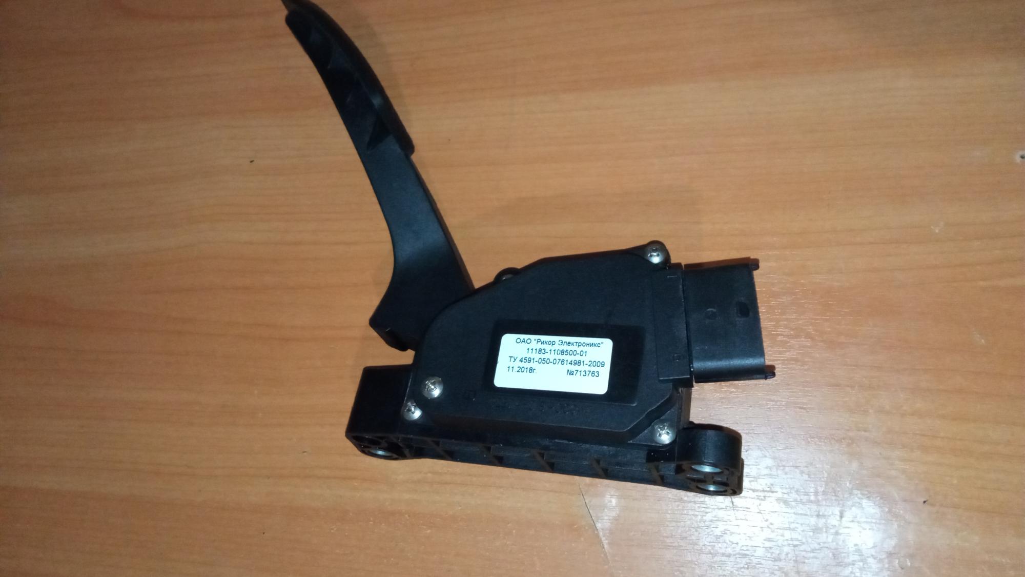

Приобрел электронную педаль акселератора от ваз калина. Она самая дешевая. Имеет два потенциометра.

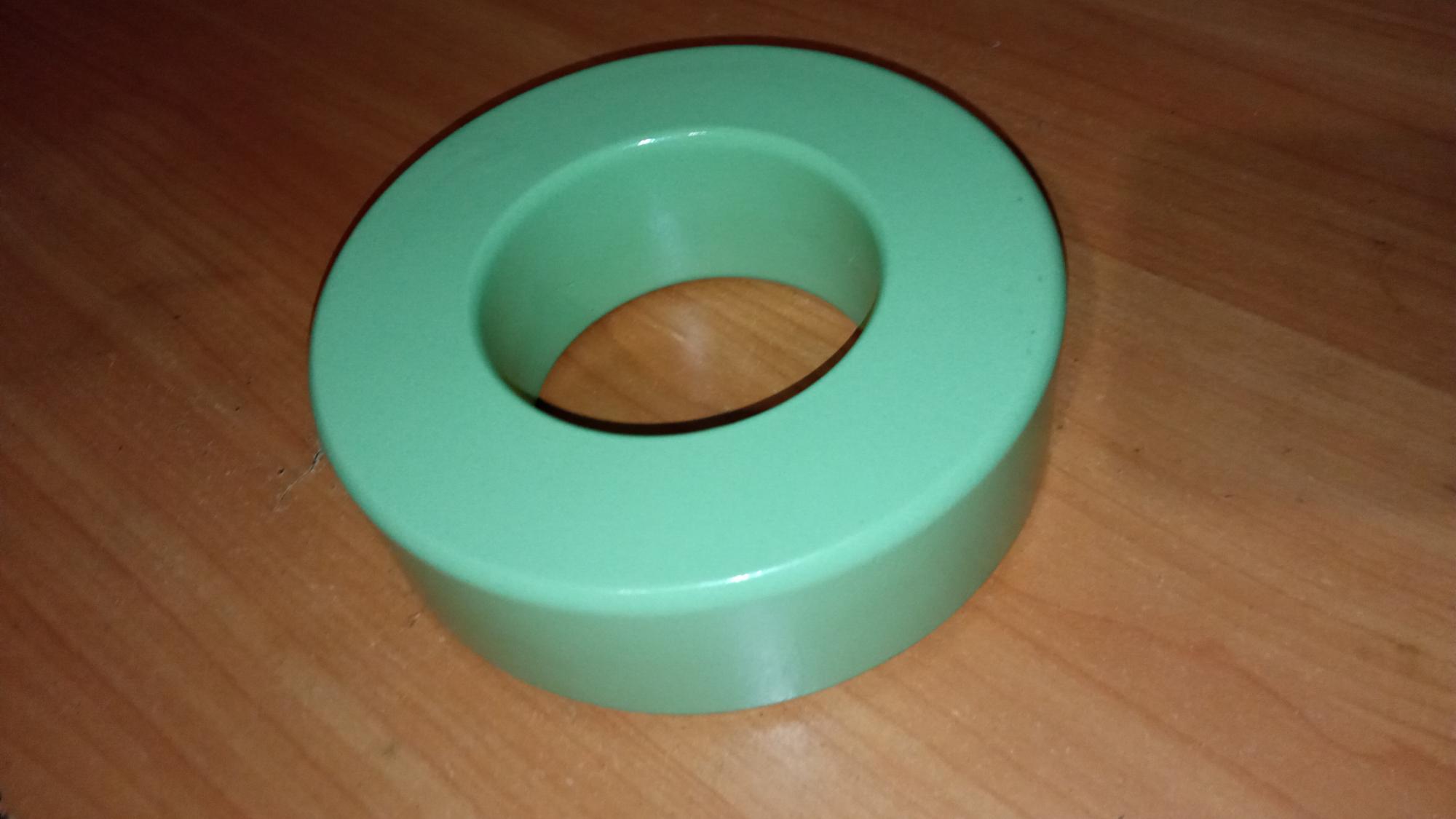

Сердечник тор из распыленного металла для катушки индуктивности. Будет включена в цепь после мотора для защиты контроллера от паразитных гармоник с двигателя. Пока чешу репу как намотать обмотку. Инструкция есть, но дело новое,  со временем намотаю.

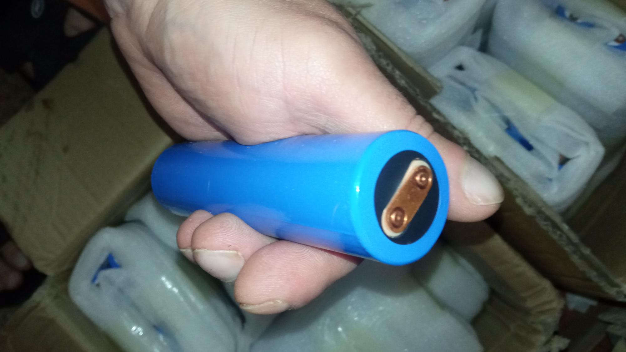

К сожалению, протестировать контроллер в паре с мотором не могу, потому что нет мощного бп или батареи. Но в последний день перед крахом рубля, поняв к чему идет, вытряс кредитки на сколько возможно, и заказал элементы питания для батареи. Однако, средств хватило только на 4,5 квтч. Было бы больше денег, заказал бы больше. Элементы LiFePo4 формата 33140 по 15 Ач. Тестов на них много. Как правило и заявленная емкость соответствует и ток в 5с отдают с охлаждением.

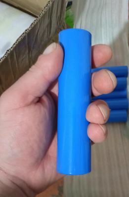

Приветствую. Проект на стадии укомплектования. Приезжают аккумуляторы на батарею. Это LiFePo4 33140 по 15а/ч.

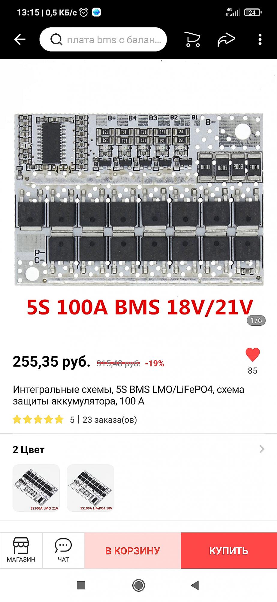

Теперь озабочен выбором и покупкой плат бмс. Для меня применение плат бмс это новый опыт, поэтому прошу знатоков помочь подобрать доступные подходящие платы. Ток элементов нам известен, от 15 до 75 ампер в пике. Посильно изучив тему, подобрал возможно подходящую плату на алике, посмотрите, действительно ли она подходит?

Цитата: Вова С от 18 Апр. 2022 в 11:18действительно ли она подходит?
А куда она должна подойти если
Цитата: Вова С от 19 Нояб. 2021 в 21:47130-150 В.
вот быстро что нашёл https://aliexpress.ru/item/1005002423408606.html?item_id=1005002423408606&sku_id=12000020839810898&spm=a2g2w.productlist.0.0.5bf568321DYqzU
и всё равно маловато будет
Вова С
Цитата: An1965 от 18 Апр. 2022 в 11:29
А куда она должна подойти есливот быстро что нашёл https://aliexpress.ru/item/1005002423408606.html?item_id=1005002423408606&sku_id=12000020839810898&spm=a2g2w.productlist.0.0.5bf568321DYqzU
У меня 48s. Вряд ли такая вообще существует. Последовательно соединять бмс никак?
midway
Цитата: An1965 от 18 Апр. 2022 в 11:29130-150 В.
вот быстро что нашёл ссылка
На такое напряжение и Lifepo4 нужно как минимум 40С , ценник будет не гуманный. https://aliexpress.ru/item/1005001758226775.html?algo_expid=4d9d9dee-7979-4cd9-b5cb-7349c41cd81e-10&algo_pvid=4d9d9dee-7979-4cd9-b5cb-7349c41cd81e&btsid=2100bde716193424096858701e040a&gatewayAdapt=glo2rus&item_id=1005001758226775&sku_id=12000017447034466&spm=a2g0o.productlist.0.0.1a702346l4TImG&ws_ab_test=searchweb0_0%2Csearchweb201602_%2Csearchweb201603_
Добавлено 18 Апр. 2022 в 12:04
Цитата: Вова С от 18 Апр. 2022 в 11:52У меня 48s. Вряд ли такая вообще существует. Последовательно соединять бмс никак?
Последовательно такие соединяются https://s.click.aliexpress.com/e/_AkHH2o, но это балансиры а не BMS.

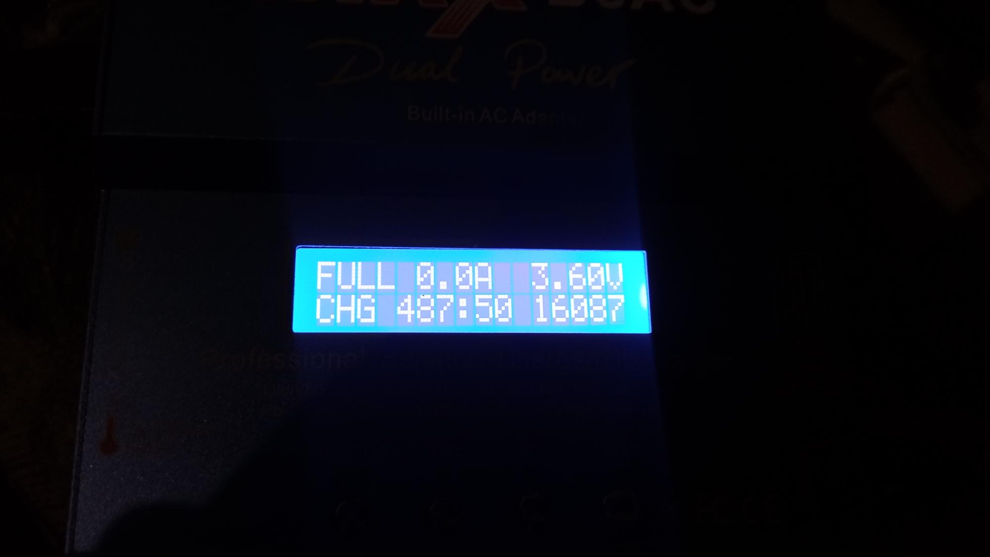

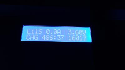

Наконец доехали все элементы. Одна из коробок без вести пропала на 2 месяца... Выборочно протестировал элементы зарядно-разрядным устройством, емкость соответствует - все немного выше 15 ач. Так же приходилось дозаказывать некоторые переходники и теперь в ближайшие выходные смогу запустить силовую установку на столе в тестовом режиме. Вопрос по бмс пока не решён, нормальных бмс на реле и нужное колличество элементов не нашел.  У Логвина есть наработка, но боюсь лавочка там надолго прикрыта в связи с событиями... Поэтому есть альтернативная идея с микрозарядками но надо парочку потестить по ходу лета. Денег стало мало, проект затянулся. Очевидно что в мае уже не поеду, но хотя бы к концу лета вполне реально.

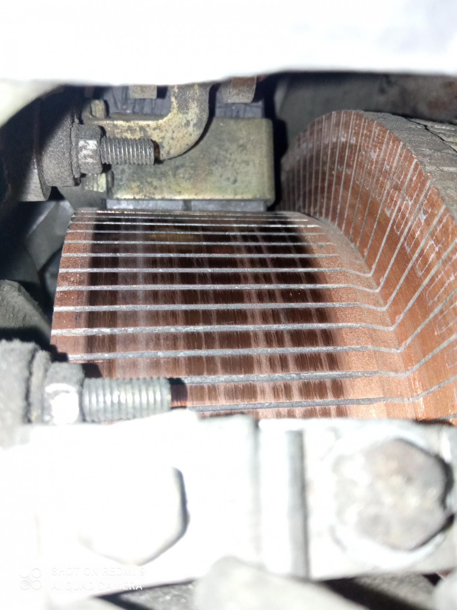

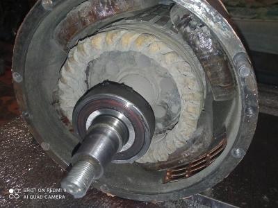

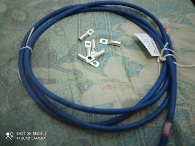

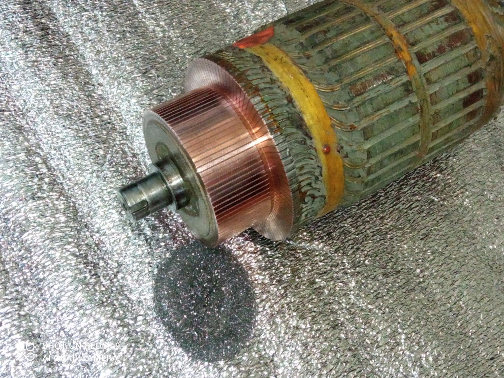

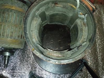

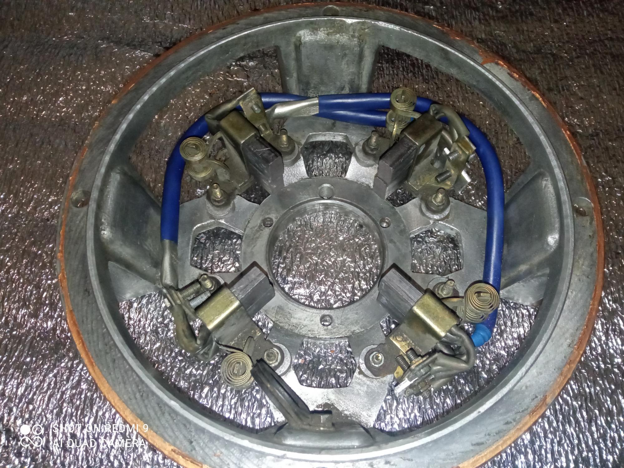

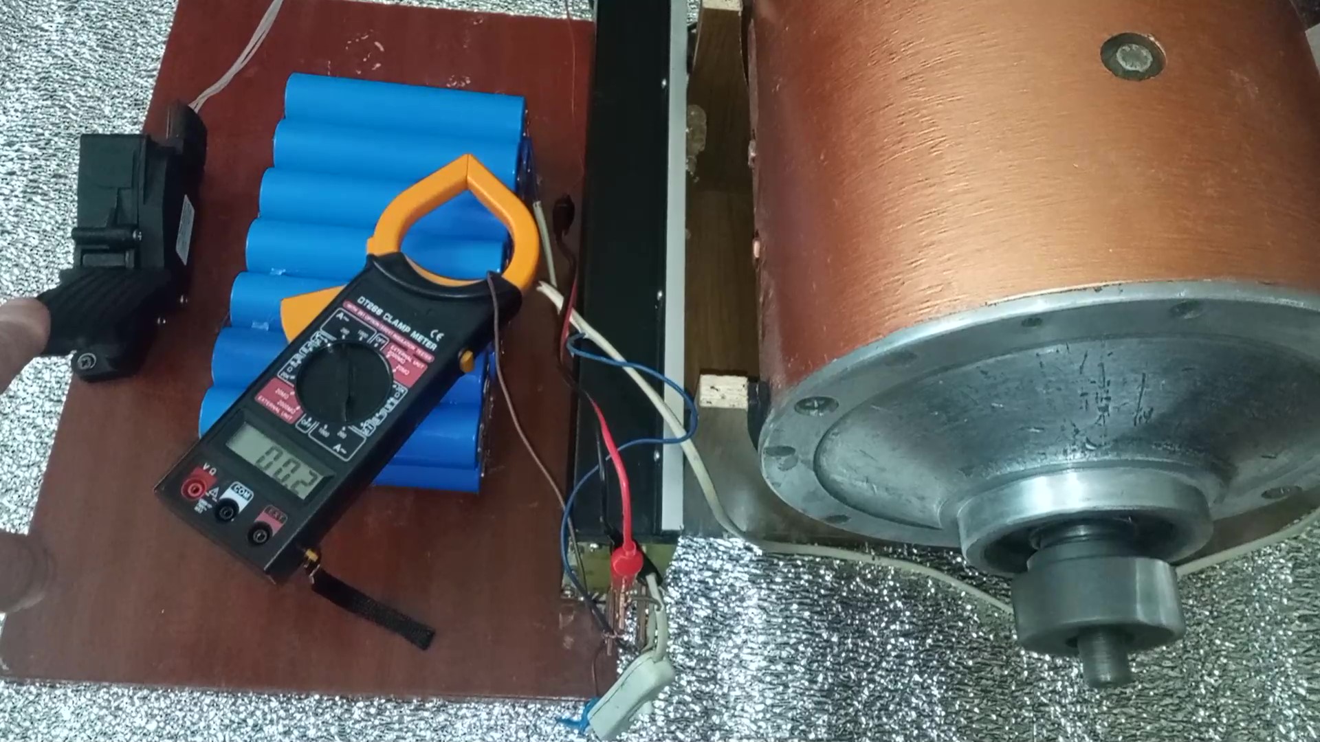

  Приветствую любителей электрической тяги. Есть некоторое продвижение. Собрал тестовую батарейку на 47 вольт, все подключил, настроил и совершил тестовый пуск мотора.  Контроллер работает очень хорошо. Обороты регулирует нормально.  Единственное что я снова обратил внимание на дисбаланс в работе мотора. Если бы не кроватка куда я установил мотор, он бы раскачивался очень заметно.  Я не уверен что это нормально. Буду вскрывать, смотреть в чем причина. Может дисбаланс ротора,  может одна обмотка ротора не работает? Тем не менее дела идут. Ожидаю в июле зарядные устройства и кулонометр на датчике холла.  И да, свой косяк с токовыми клещами понял. Они были свежие, распакованы прямо перед стартом и я не знал что они на индукции а не на холле, поэтому на постоянный ток не реагируют. Ничего страшного, в быту сгодятся.
  Остается еще пара вопросов к знатокам. 1- противоречивые сведения о максимальном напряжении на моторе серии дс. Изначально я планировал собирать батарею на 150 вольт, то есть превышая номинал мотора в два раза (75В). так как многие тут на форуме писали что на таком напряжении мотор чувствует себя бодрее и это ему не вредит. Однако в последнее время настоятельно советуют не превышать 130 и даже 120 вольт. Что думаете по этому поводу? Терять напряжение и запас хода печально. Тем более что уже куплены элементы в расчете на 150 В. 2- в процессе сборки тестовой батарейки ощутил всю боль от пайки массивных медных контактов. Есть ли смысл жарить мощным паяльником элементы, ведь это может повредить элемент? Точечная сварка на никелевые полосы так же под сомнением, тк ток 75 А с элементов подразумевает не один слой такой полоски. ..  Что вы думаете о том, чтобы обжимать элементы болтами? То есть вообще соединять их прижимом без сварки и пайки?
Piramidon
[user]Вова С[/user],
ЦитироватьТо есть вообще соединять их прижимом без сварки и пайки?
Это одно из самых верных решений.
